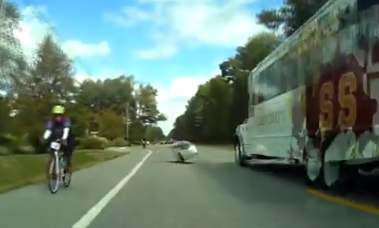

Entäs turvallisuus töyssyihin ajaessa? Tuli mieleen tämä video kinnerin kaatumisesta:
https://youtube.com/watch?v=tcFrGid7R3I
Jousitus kai suojaa hieman tuollaiselta, mutta onko merkitys sama deltassa kuin nuijapäässä?

Kyllä kasvaa riski kaatua, jos on erillisjousitus ilman kallistuksenvakaajaa.
Tuossa videossa takarenkaasta irtosi pito. Deltassa sitä ei helposti tapahdu, koska kaksi takarengasta.

Tämä ei ole ihan yksiselitteinen asia.
Normaalissa swb tadpolessa paino tulee suurelta osin eturenkaille ja takana on vain yksi rengas pitämässä linjaa. Jos mutkassa takarenkaan pito häviää liukkauden, renkaan puhkeamisen tai vaikka töyssyn takia, niin ollaan hallitsemattomassa tilanteessa, jossa ajoneuvo pyörähtää etuakselinsa varassa perä menosuuntaan, jolloin tadpole muuttuu deltaksi.
Normaalissa lwb deltassa paino tulee suurelta osin takarenkaille ja takana on kaksi rengasta pitämässä linjaa. Liukkaassa mutkassa keveämmän eturenkaan pito häviää ennemmin kuin takarenkaan pito. Puskeminen on deltassa todennäköisempää kuin pyörähtäminen. Eturenkaan pidon menetys ei johda suoraan kaatumiseen. Takarenkaan rikkoutuessa toinen takarengas jää kuitenkin pitämään linjaa. Tuollainen videon kaltainen vastaheittelehtiminen on deltalla miltei mahdoton saada aikaiseksi em. syistä.
Tietenkin ääritilanteissa deltankin saa nurin ja siinä se vasta hurjaa onkin kun kaadutaan naamalleen eikä selälleen kuten tadpolessa. Itse pidän deltaa kuitenkin turvallisempana vaihtoehtona, varsinkin kokemattomalle kuljettajalle.
