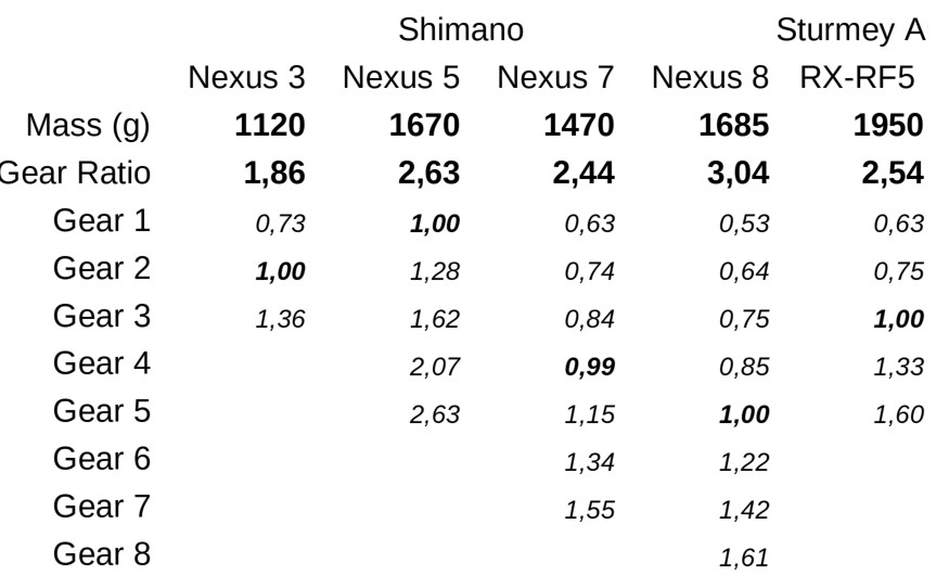

Tein tällaisen valinnan avuksi. Erityinen huomio. Nexus 7 ei ole suoraa välitystä lainkaan, vaan se on 0,989. :shock:
Tämä tarkoittanee, että seiskavaihteisessa ei ole nelosvaihde hyötysuhteeltaan sen parempi kuin muutkaan vaihteet. Suoravälityksisillä pitäisi sen (ainakin teoriassa) olla hyötysuhteeltaan hieman parempi.
Napavaihteiden vertailu.jpg (68.26 KiB) Katsottu 9559 kertaa
Koodi: Valitse kaikki
	                           Shimano				Sturmey Archer
		Nexus 3		Nexus 5		Nexus 7		Nexus 8		RX-RF5
Mass (g)	1120		1670		1470		1685		1950
GearRatio	1,86		2,63		2,44		3,04		2,54
Gear 1		0,73		1,00		0,632		0,53		0,63
Gear 2		1,00		1,28		0,741		0,64		0,75
Gear 3		1,36		1,62		0,843		0,75		1,00
Gear 4				2,07		0,989		0,85		1,33
Gear 5				2,63		1,145		1,00		1,60
Gear 6						1,335		1,22
Gear 7						1,545		1,42
Gear 8								1,61

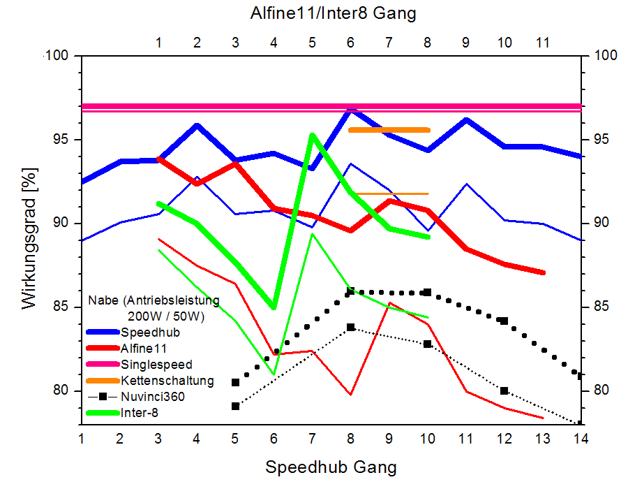

2pXIB (1).png (17.87 KiB) Katsottu 9549 kertaa
Tässä hyötysuhteita. Ketjuvaihteiston hyötysuhde tietysti myös vaihtelee vaihteesta eli ketjun suoruudesta ja rattaiden koosta riippuen.
Napavaihteistoissa suoraveto on tosiaan paras hyötysuhteeltaan, ja mitä useamman planeettavaihteen läpi veto kulkee, sitä huonompi on hyötysuhde. Inter-8:n neljä alinta vaihdetta menevät erillisen alennusvaihteen läpi. Siksi ne ovat huonompia kuin neljä ylintä. Lisäksi hammasrattaiden koot taitavat tehdä vaihtelua hyötysuhteessa vaihteiden välillä.
