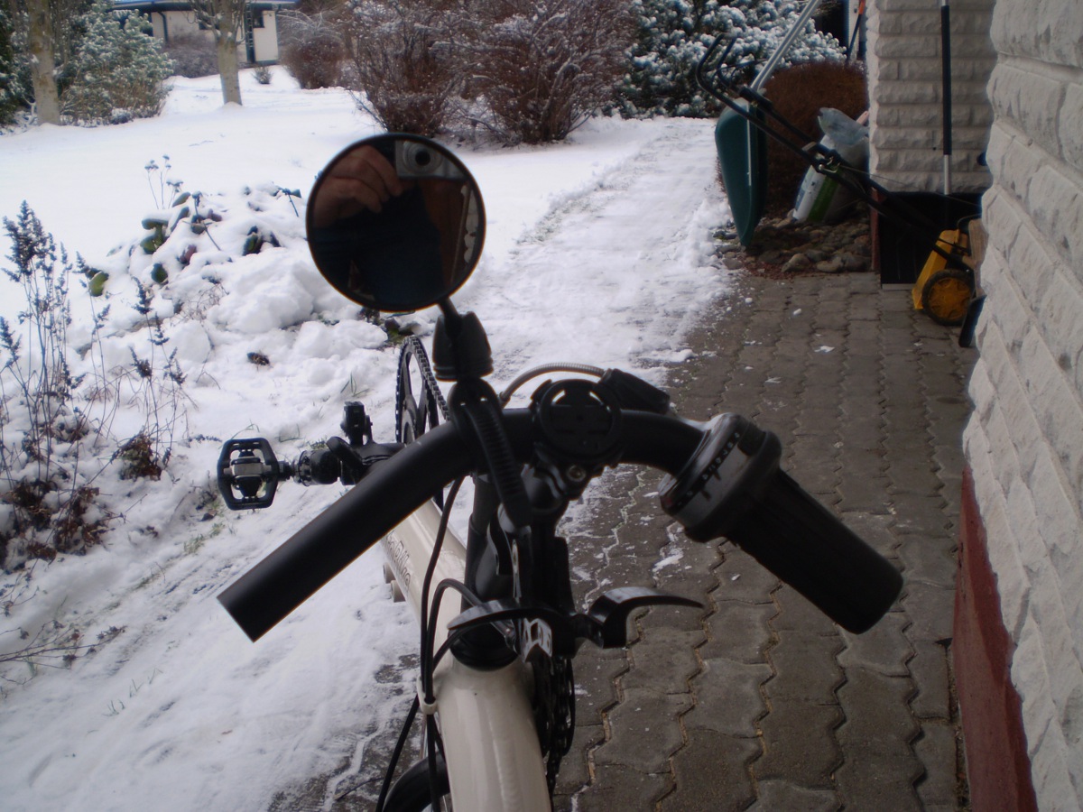

Mulle tuli samanlaisia ongelmia M5 lowracerin kanssa. Ensin kun vaihdoin peukalojarrut ja kitkavaihdevivut tangonpää jarrukahvoihin, ja myöhemmin vivut Double Tap peukalovaihtajiin. Siitä selvittiin vetämällä stemmin teleskooppi aivan tappiin, itse asiassa ekoilla lenkeillä jäi koko tanko käteen pari kertaa :oops:.
Sitten kun hommasin MetaPhysic:n niin kokeilin sen penkkiä lowracerissa, kokokin oli sopivampi mutta kun penkin malli on hieman eri piti keskiötä tuoda tilkka taaksepäin ja johan alko ottaan reidet kiinni sormiin ja DT-kahvoihin.

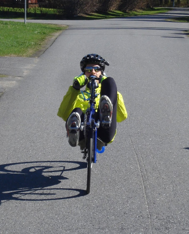

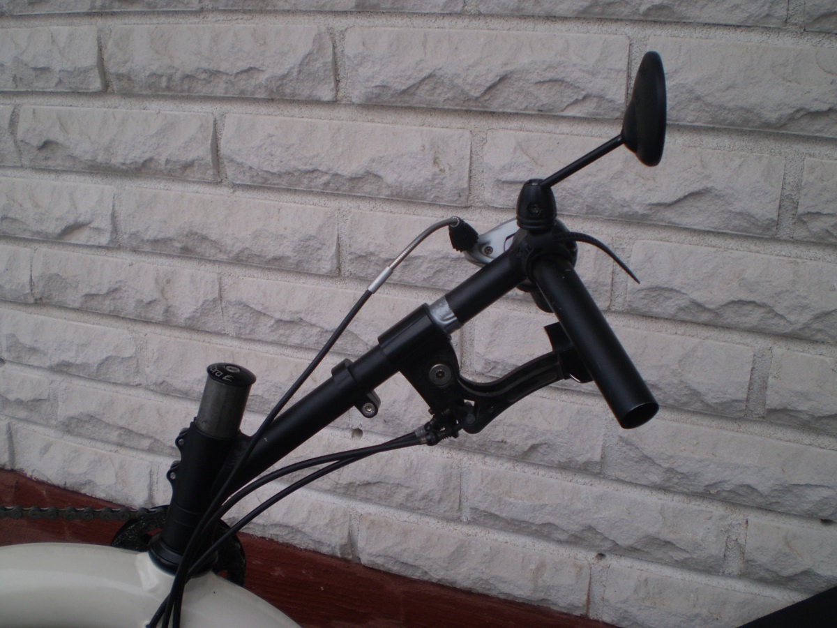

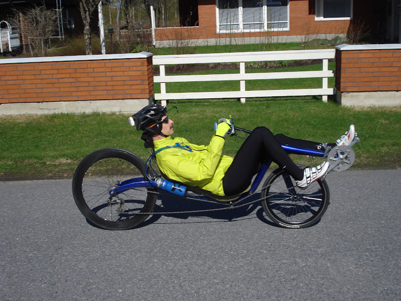

Ratkaisu oli leikata (biltsun fillarin) ohjaustangosta pätkä ja hitsata stemmin jatkoksi, se kun onneksi oli terästä. Ohjaamohan on tämän näköinen:
Ja kuski päällä näyttää lowracer tältä:
Täällä lisää höpinää tuosta ajoasennon ergonomian virittelystä. Edelleen on pers-tuntuma että ergonomia ja ajomukavuus on paras lowracerissa, vaikka se ei ole enää nopein maantiellä.

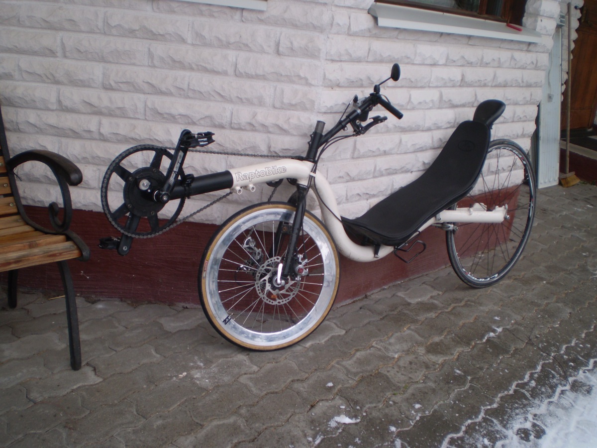

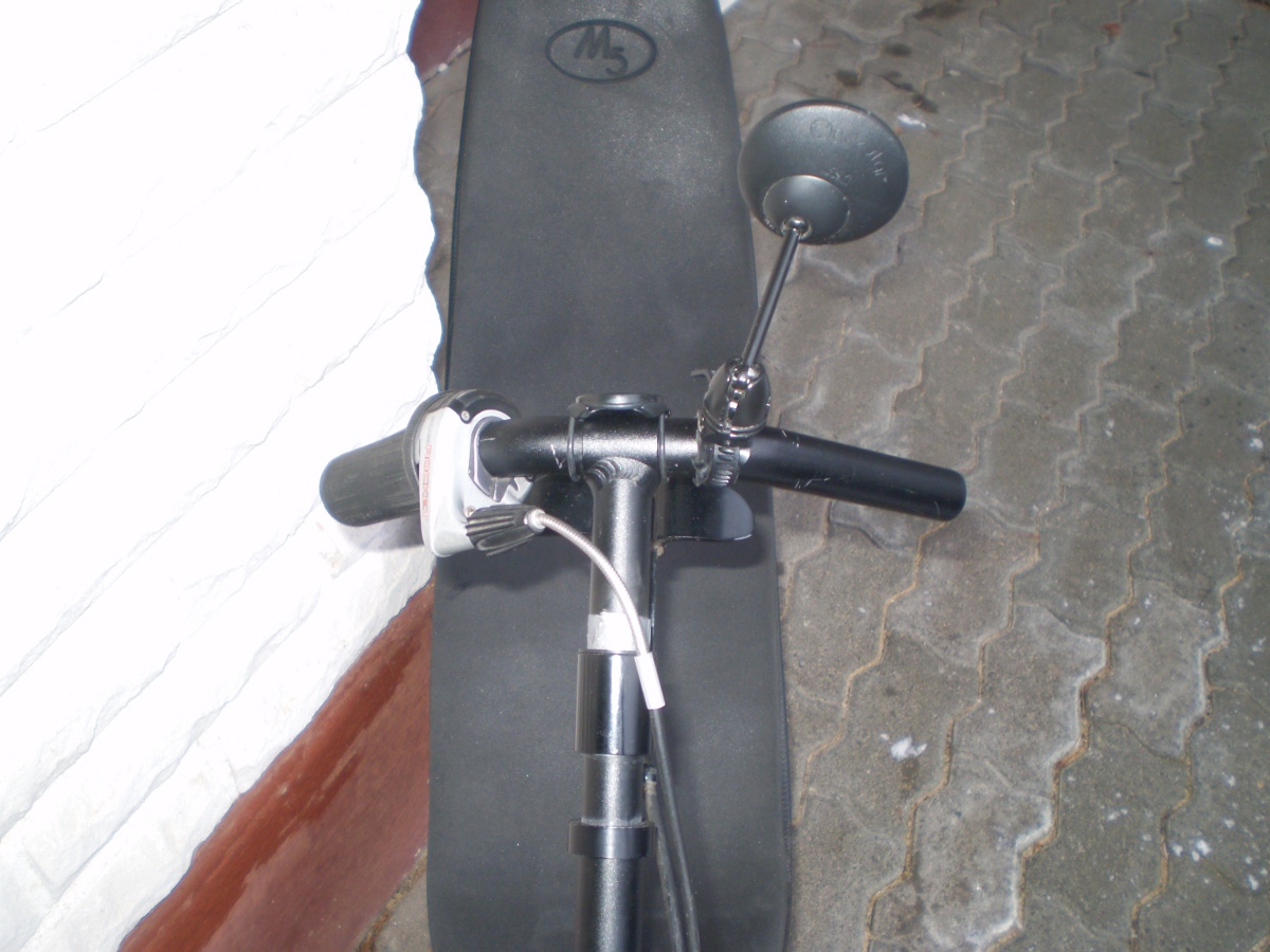

Käytetty fillari eikä ihan pelkillä vakio komponenteilla:
Edessä 20", Takana 700C, M5 osia jonkin verran

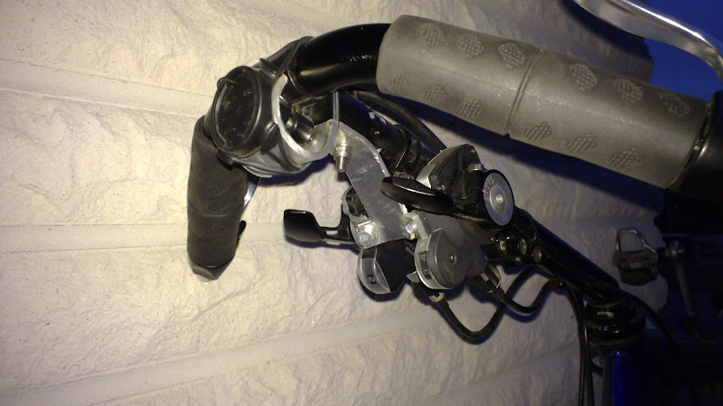

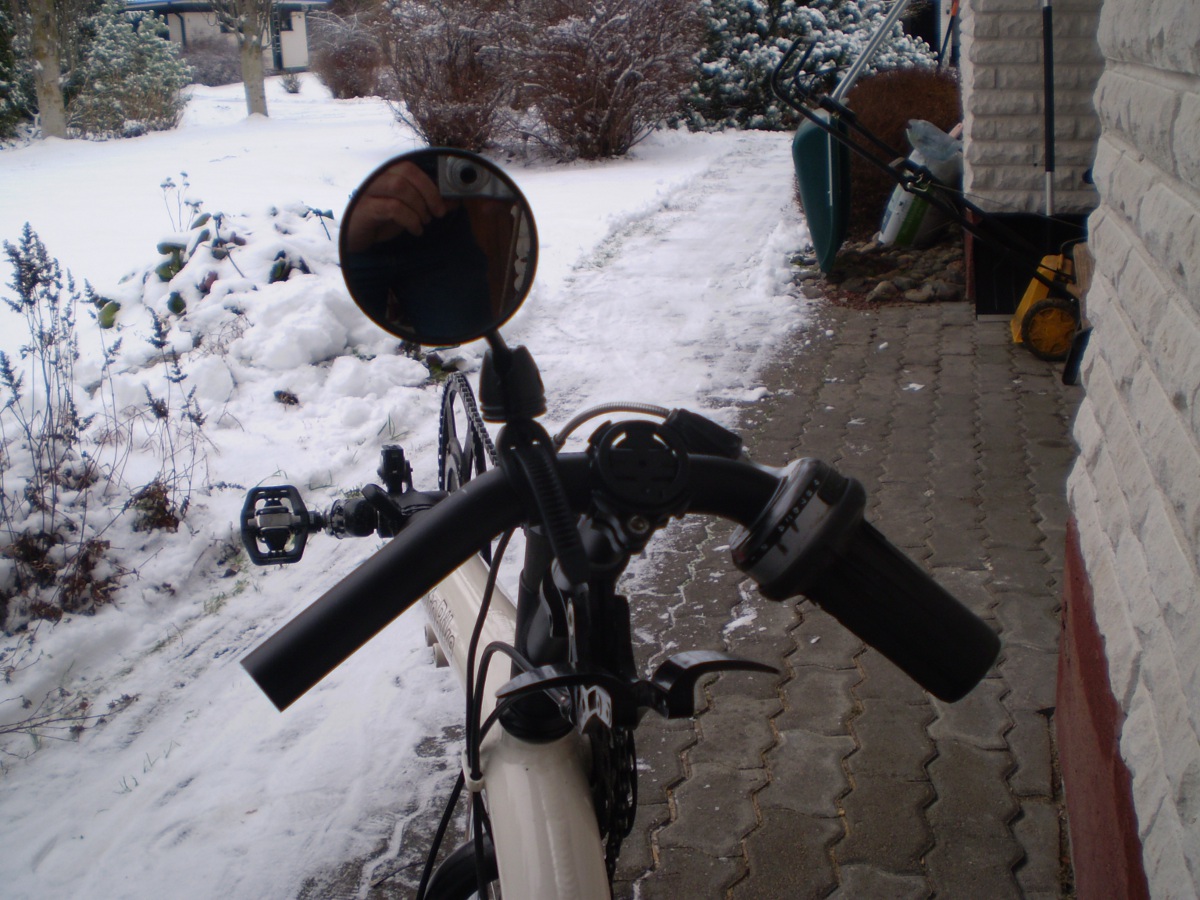

Cockpit näyttää tältä (soittokello on vielä irti - sen kohdalla näkyy eristysnauha stemmissä). Arnoldin mukaan on ehkä M5'en stemmi ja "ohjaustanko".
Jarrukahvat samantyyliset kuin veloissa yleensä.
M5 hiilaripenkki.
M5 hiilaripenkki.
Garminin kiinnike keskellä sarvia. Taidan tilata Bar Fly'n korvaamaan tuon.
Pientä työstöä peli vielä vaatii. Stemmi ei ollut magneettista materiaalia elikkä taidan tilata Arnoldilta pidemmän alkuperäisosan.
Etuhaarukka pitäis sahata vielä lyhyeksi - tuo nyky ratkaisu ei oikein istu meikäläisen silmään. Cockpitin kuva sivulta näyttää parhaiten tämän.
Pidättäydyn tällä erää tekemistä muutoksia pyörään vaikken tykkääkään tuosta vaihteen valitsijasta... Ensin pitää tottua kunnolla nykytilanteeseen.

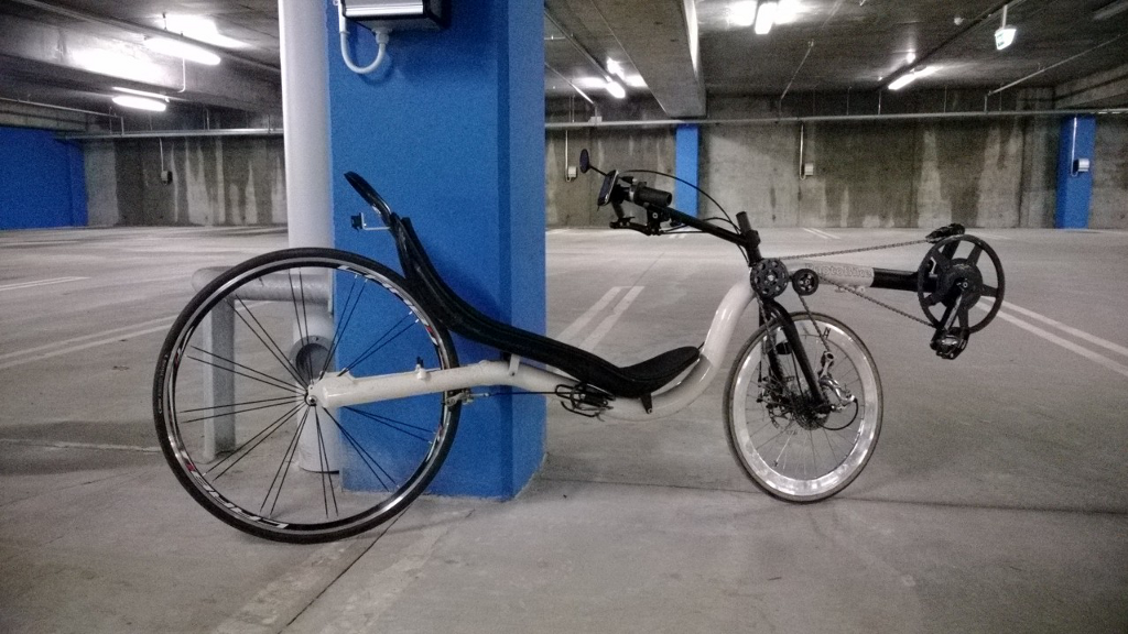

Kävin taas parkkitalos polkaisemassa. Tällä kertaa tuli mittariin 35,3 km, hähä. Ainakin Seinäjoen ennätys täytyy olla parkkitalos ajossa :lol:
Aamulla meinaan mennä taas Botniahalliin ajamaan. Olin siellä viime sunnuntainakin....
