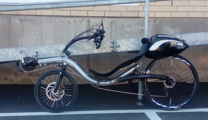

Pistetääs tähän muutama kuvakin. On siten vähemmän tylsä ketju :mrgreen:
Päivän kunto:
Tuli kokeiltua miten pyörän runko taipuu jarrua vasten poljettaessa ja taipuuhan se, mutta omistaja kielsi isommat kokeilut :lol: Kuitenkin paljon jäykempi kuin Metakopioni, jota halusin verrata kaupalliseen.

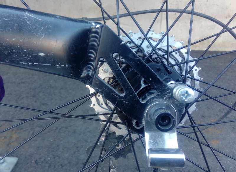

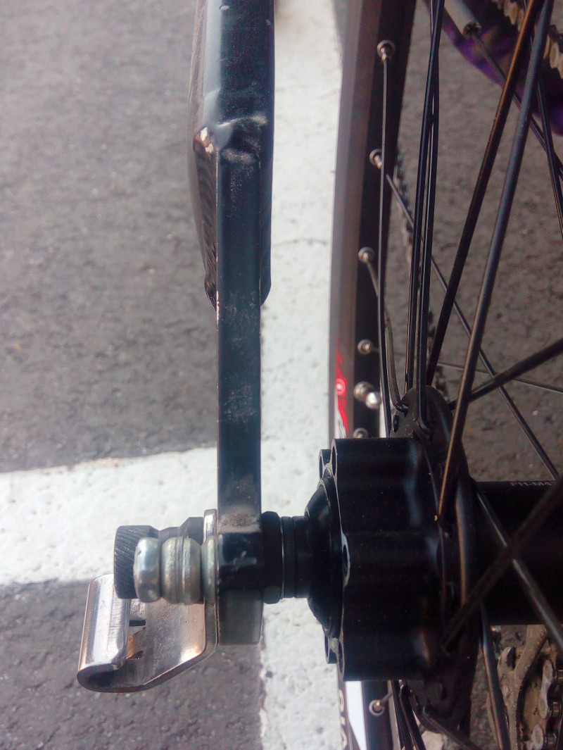

Premnas haaveilee takahaarukkaan levyjarrulle irtokorvakkoa. Haarukka on alumiinia ja hitsattu korvakko ei kuulemma miellytä.

Ei mulla hitsattua korvakkoa vastaan mitään ole, mutta olin vaan huolestunut sen kestävyydestä tai ettei se heikennä jo olemassa olevia rakenteita (esim. tuota saumaa lähellä tulevan korvakon paikkaa). Vai onko sellanen mahdollista?

Premnas kirjoitti:

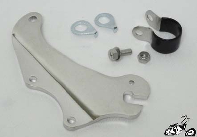

Alumiini haarukkaa ei kannata lähteä hitsailemaan. Siitä ei seuraa mitään hyvää ja kestävää. Mielummin joku tällainen adapteri joko ostettuna tai itse tehtynä.
Tuota taitosta ei tarvitse tehdä palaan vaan siinä voi käyttää prikoja ja sulla on ylimääräinen ruuvin reikä takahaarukassa josta saat lisä tukea moiselle palalle. Etuna on se ettet muokkaa pysyvästi takahaarukkaa.

Kiitos Wacky linkistä, en tiennytkään että tuollasia saa myös valmiina. Pitää harkita kummin päin tekee, itse vai ostaako valmiina. Kallistun ehkä enempi itse tekemisen puolelle, koska sillä saa tarkemmin sovitettua juuri tuohon sopivan kiinnikkeen eikä tarvi arpoa sopiiko ostettu juuri tuohon haarukkaan vai ei.
