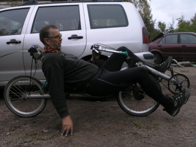

Kun oli muuta rälläköitävää ja hitsattavaa niin en sitten malttanu :D vaan taivutin kuiteskin tuota keulapuomia alaspäin. Paluu rissaa nostin samalla joten paluuketju ei ota renkaaseen. Lyhyen koeajon jälkeen ei pahaa sanottavaa jalkojen laskemisen huomaa selvästi. Keskiö maasta 34-35 cm ja penkinalinkohta 27-28 cm , keskiö laskeutui lähes 10 cm en nyt muista paljo se oli ennen.
Nyt kun katson tuota kuvaa , kantapää on aika lähellä maata. Mutt hipomisesta ei oteta :D kallistus kulmat on kuiteskin aika pienet ja aika näyttää onko näin hyvä.

Hei meneeköhän tuo kantapää liian alas. Kannattaisiko ihan kokeila toisilla pidenmillä kammilla. Näkisi sen ennenkui se kolahtaa rotvalliin , tai asvaltiin kallistettaessa. Jatkaa sitten sitä puomia jos ei haittaa. :oops:

Rengasta olisi pitänyt isontaa melko paljo jotta keskiö olisi merkittävästi laskenut. Samalla olisi noussut istumakorkeus ja nojakulma sekä jättö pienentnyt. Mikään noista ei varmasti ollut tavoitteena.
Jos jatkan keulapuomia , on kyse vain parista kolmesta sentistä joten tuskin ottaa kammet kiinni maahan ja ainahan niitä voi lyhentää :D Äsken kävin taas ajelemassa eikä oikeen vieläkään tiijä tartteeko tuota jatkaa vai ei. Tuo penkki kun antaa mahollisuuven joko maata rötköttää tuolla edessä tai sitten kohottautua kauemmas. Välillä toinen asento tuntuu paremmalta välistä toinen. Kaupunkiajossa mielellään nousee vähän ylemmäs jotta näkee kuopat ym helpommin mutta tässähän onkin nyt Nokia tähtäimessä :D
Tässähän on periaatteena ollut ett kaikki turha pois kuten liian iso takakiekko, samalla on jäänyt takajarru pois. Hieman menee laittoman puolelle :oops:

Yllättävän paljon näytti puomi lyhentyneen tuosta kulman muutoksesta. Jatkon tekeminen puomiin on aika työläs ja lisää painoa. Mitäpä, jos siirtäisit penkkiä sen tuuman taaksepäin. Painokin jakautuisi tasaisemmin etu- ja takapyörälle.
