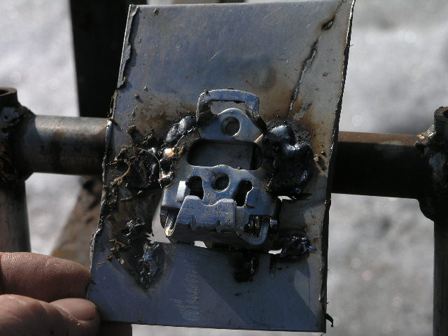

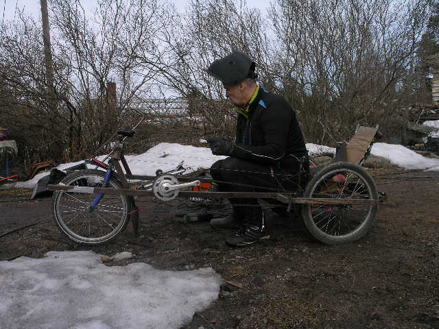

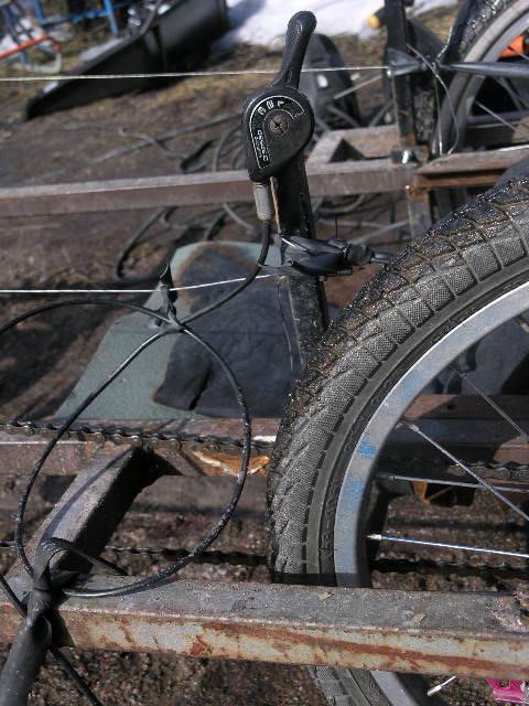

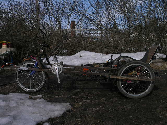

Laitoin lukon toiseen poljinosaan tuli taas "kiva tulla kotiin ilmiö" :D Pitää heti laittaa toiseenkin, ne vaan on nojakissa miusta ehottomat. "Peukalonpäävaihtajakin" siinä nyt on :D Ja uuta ulkonäköö kans nyt 3*20" muodossa. Etupäätä ja samalla kampia pitää laskee ja hiukan myös siirtää kampia eteenpäin jotta käyvät miulle paremmin. Sitten kun saan tuon rungon ja toiminnot kohilleen voin ruveta kuvittelemaan kopan muotoa.
Lukon hienosäätö jäi silmämääräseksi, vetäsin hitsillä kiinni :wink:

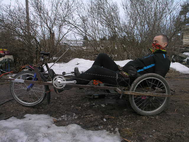

Saisiko tuosta vielä kuvan kuskin kanssa, niin voisi paremmin arvioida kyynärpäiden ja kiekkojen konfliktiherkkyyttä, painopistettä ja ulkonäköä muutenkin. (ei niinkään kuskin ulkonäköä, vaan enempi niin kuin kokonaisuuden. :D)

Siinäpä sitä on kuski ja pyörä
Etujalka vähän liian koukussa jotan kampia pitää siirtää, penkkiä ei kuitenkaan voi muuten keulii.

Kiitos paljon! Vielä kun otat toisen sivukuvan, jossa polkimet ovat pystyssä, jotta pääsee arvioimaan katteen korkeutta kenkien kärkien kohdalta. Huomattavan pitkältä näyttää tuo keula. Olisikohan mahdollista tehdä nelipyöräinen siten, että pienet etupyörät olisivat tadpoletyyppisesti tuossa polvitaipeen ja kampiakselin välillä. Tulisi ainakin kompatkti ja ketterä. :)

Kävin asioilla ja lukot kyllä helpottaa,toista poljinta pitää siirtää keskemmälle, lukkojen kanssa huomas ett jalat ei oo samassa asennossa. 5 senttii ku siirrän kampia niin sitt alkaa olla kohillaa.
Eilen satuin saamaan käsiini semmosen vatupassin joka näyttää kulman ja ohjauskulmaksi näytti 72 astetta eli pystystä 18 astetta. Kuullostaako sopivalta ? Aika herkältä/äkkinäiseltä tuntuu tuo ohjaus, rauhottuuko jos hiukan kallistaa enempi. Tosi ketterästi sitten kyllä kääntyy, oikeelle lähes paikallaan kun vasenkiekko vetää.

Laita vaan loivemmaksi, tulee suurempi jättö ja keskittää voimakkaammin vauhdissa.

Ei päivää ettei pientä taapakkia :? toisesta lukosta rapisi nuo liikkuvat osat, jouset sun muut maahan. Onneks tuohon pihalle eikä tielle. Polkimissa se akseli oli puristettuna polkimen rungon väliin niin ettei se päässyt tippumaan, nyt ymmärrän miksi :oops: Joudun rälläköimään tuon irti ja jotenkin askartelemaan sen jousen paikalleen, näyttää kinkkiseltä.

Taivuttelin tuohon etuosaan kopan muotoon "kaaria" hahmottaakseni kopin kokoa. Otin vähän mittoja : Keskiö akseli on n. 400 mm maasta, kammet 140 mm , lukkopolkimen pohja 25 mm poljinakselin keskeltä , Kantapää noin 100 mm maasta ala-asennossa ja kopan korkeus kampikselin kohdalla maasta max 700 mm , voi olla ett voi päästä muutamankymmenen milliä alemmas.
Aika korkeelta tuntuu vielä, eikä kauheesti ampia voi laskee. Mitenkähän lähellä maata ne kantapäät vois hivotella ? Eihän se tasasella tunnu, kynnyksen yli mennessä eturengas nostaa kantapäitäkin jonkinvarran samalla.

Mulla oli kammet 35cm korkeudella maasta ( http://www.kotinet.com/ninajukk/kinneri.htm mitat sivun loppuosassa ) eikä mitään ongelmia. Yrityksistä huolimatta kampipituudeksi tuli yli 160mm vaikka pyrin 150mm:iin. Esteen kohdallahan ne voi polkaista asentoon jossa toinen jalka on suorana ja toinen koukussa.
Minulla konepelti oli alimmasta kohti 68cm, mutta se oli 24" etuhaarukan vuoksi, varpaiden yläpuollelle jäi reilusti tilaa:
Tuosta kuvasta näkee ettei kannat käy lähelläkään tietä. 150mm kammilla ne voisivat olla vieläkin alempana kuin 350mm.
