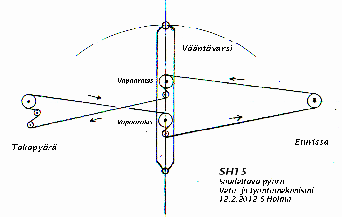

Piirsinpä kaaviokuvan veto- ja työntömekanismista. Hommaa vähän hankaloittaa nuo lisärissat, jotka ovat välttämättömät. Ilman niitä hyppisi ketju hampaiden yli.
SH15 Veto- ja työntömekanismi.png (116.61 KiB) Katsottu 4711 kertaa
Viestit: 14445
Re: SH15 Soudettava kinneri
Jännitetyn ketjun vetäminen pienen taittopyörän kautta syö tehoa. Laita myös toinen vapaarastas samoin päin kuin ensimmäinen, mutta kierrä ketju toista kautta. Vaihda myös kahden pienen taittopyörän tilalle isot taittopyörät vapaarattaiden kanssa samoille akseleille, niin rakenne hiukan yksinkertaistuu ja hyötysuhde kasvaa.

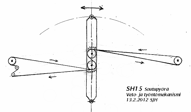

Voisikohan homma toimia näinkin yksinkertaisesti? Vapaarattaat toimivat toistensa pylpyröinä. :roll:
SH15 Veto- ja työntömekanismi 2.png (85.49 KiB) Katsottu 4693 kertaa
Mustasudenkorento
Viestit: 1690
Paikkakunta: Oulunsalo
Mutta eikö tuo menisi väärää kautta tuo ketju? :oops:
Tavallaan paluu puolelta?
Viestit: 3856
Mustasudenkorento kirjoitti:
Joo, olet aivan oikeassa. Työnnettäessä takapyörä pyörisi taaksepäin. :oops:

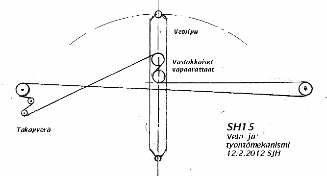

En meinannut ensin millään ymmärtää, mitä tarkoitat, mutta tarkoititko sitten näin? Keskellä oleva on siis rissa (eli pylpyrä).

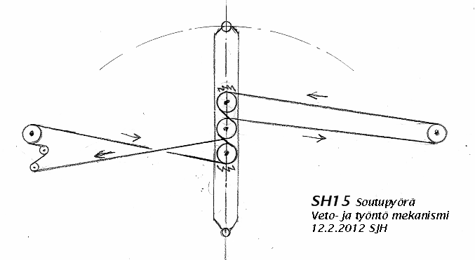

Tuossa edellä sinulla on yksi ylimääräinen akseli.
Tarkoitin, että järjestely olisi ihan kuin tässä, Kuva
mutta myös tuo suora ketju tekee kahdeksikon noiden ympyröiden kautta. Eri kautta kiertäen kuitenkin, ettei tule risteyksia. Molemmat ympyrät kuvaavat kuitenkin päällekkäin olevia taittopyörää ja vapaanapaa.
Viestit: 3856
Elikkä niinku tällä tavalla. Näin rattaistot myös mahtuvat vetovipuun paremmin.
Kiitos Jori! :mrgreen:
SH15 Veto- ja työntömekanismi 4.png (117.02 KiB) Katsottu 4664 kertaa

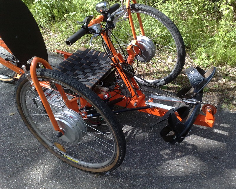

Näyttää siltä, että, jos aion käyttää vakio vapaarataspakkoja, joudun koko vetotangon muuttamaan yhdeksi putkeksi, jonka molemmille puolille vapaarattaat ja rissat asettuvat. Rataspakka ja rissa eivät mahdu rinnakkain nykyisen vetotangon rakoon. Onneksi aikaisemmista kokeilusta minulla on valmis vetotanko nivelineen. :mrgreen:
Juu, vaikka noin.
Ketjut voi vielä järjestää niin, ettei niiden tarvitse mennä ristiin. Takapakan yläpuolelta tuleva vetoketju ylemmän pyöräparin ympäri, ristiin alas ja sieltä etutaittopyörän alapuolelle. Etutaittopyörän yläpuolelta ylemmän pyöräparin ympäri yläkautta, ristiin alapyöräparin ympäri ja takaisin takavaihteensiirtimelle.
En osannut kumittaa noita ristiin meneviä, mutta kuvittele ne pois kuvasta. :D
SH15 Veto- ja työntömekanismi 4.png (54.31 KiB) Katsottu 4646 kertaa
