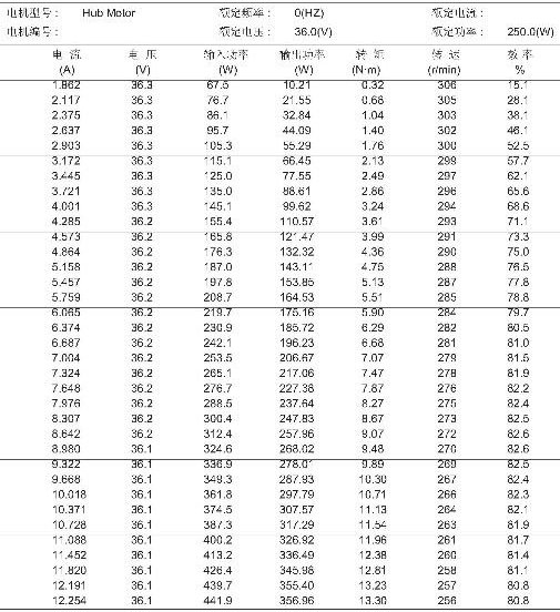

Et tarvitse kaavaa - katso tuosta mitatusta taulukosta. Viimeisessä sarakkeessa on hyötysuhdeprosentti. Mittaus on tehty kuormittamalla moottoria jarrulla ensin vähän ja sitten enemmän siten, että alussa pyörimisnopeus on 300 r/min ja jarruttaen se laskee noin 250 kierrokseen minuutissa. Hyötysuhde on aivan pienillä tehoilla varsin huono. 67W vain noin 15%. Hyötysuhde kasvaa, kun kuormitus kasvaa ja virtaa otetaan enemmän, kunnes ihan suurimmilla tehoilla hyötysuhde alkaa pudota ja virrat nousta. Tuossa on mitattuna vain tuo parhaan hyötysuhteen alueen yläpää. Paikaltaan lähtö ja hidas suurivirtainen kuormitus puuttuu. Vasemmassa reunassa näkyy moottorin ottama virta, joka on tässä mittauksessa alle 13A.
optimistx
Viestit: 675
Re: Huomioita sähköavusteisella nojakilla ajamisesta
... - katso tuosta mitatusta taulukosta. Viimeisessä sarakkeessa on hyötysuhdeprosentti. Mittaus on tehty kuormittamalla moottoria jarrulla ensin vähän ja sitten enemmän siten, että alussa pyörimisnopeus on 300 r/min ja jarruttaen se laskee noin 250 kierrokseen minuutissa. Hyötysuhde on aivan pienillä tehoilla varsin huono. 67W vain noin 15%. Hyötysuhde kasvaa, kun kuormitus kasvaa ja virtaa otetaan enemmän, kunnes ihan suurimmilla tehoilla hyötysuhde alkaa pudota ja virrat nousta. Tuossa on mitattuna vain tuo parhaan hyötysuhteen alueen yläpää. Paikaltaan lähtö ja hidas suurivirtainen kuormitus puuttuu. Vasemmassa reunassa näkyy moottorin ottama virta, joka on tässä mittauksessa alle 13A.
Kiitos taulukosta. Tihrusteltuani aikani heräsi lisää kysymyksiä, eli jos vääntömomenttia tarvittaisiin enempi kuin tuon taulukon momenttisarake kertoo, niin mitä tapahtuu akusta otettavalle virralle? Voiko sitä syöksyä moottoriin niin paljon kuin ohjain enintään sallii ennenkuin jotkut rajoittimet estävät enemmän virran ja pääosa virrasta muuttuu kuumuudeksi moottorissa?

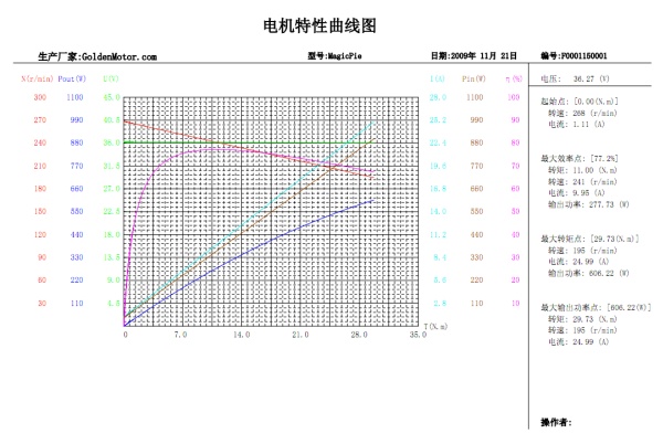

Tuontapaisen taulukon lisäksi goldenmoottorin sivuilla on tämä (alkuperäinen pdf-kuva ):
Pienennetty kuva
Pienennetty kuva
Kuinkahan tätä taulukkoa olisi luettava aivan maallikon kielellä? Jorin ohje esittämästään taulukosta oli hyvin valaiseva.

optimistx kirjoitti:
Näinhän siinä nimenomaan käy. Ottovirta on turkoosi suora nouseva viiva, (lähtee noin yhden ampeerin kohdalta). Se kasvaa lineaarisesti kun moottoria jarrutetaan enemmän, jolloin tietenkin myös ottoteho (ruskea viiva) kasvaa samassa suhteessa jos vaan akussa riittää puhtia niin, ettei ottojännite laske (vihreä viiva).
Suuret virrat aiheuttavat vastuksellisissa käämeissä häviöitä, josta mm. johtuu, että tumman sininen antoteho (Pout W) kaartaa alas. Jos jarrutusta jatketaan edelleen, jossain vaiheessa antoteho kaartuu vaakasuoraksi ja viimein alasviistoon osoittavaksi, mistä syystä hyötysuhde (violetti käyrä) laskee virtojen kasvaessa.
Paras hyötysuhde saavutetaan siis noin 9A ottovirralla ja 220 rpm kierroksilla eli 20" kiekolla noin 20 km/h vauhdissa, jolloin ajovastukset ovat 11Nm/20" kiekon säde.
28" kiekolla samalla pyörällä samalla vauhdilla ajomomentti nousee 15,4 Nm, jolloin hyötysuhde on noin yhden prosentin huonompi.
Tässä laskelmassa ajovastus olis siis sama. Todellisuudessa isomman kiekon vierintävastus on 10 prosenttia pienempi, joten ajovastukset vähenevät noin 5% eli hyötysuhde on suurella tarkkuudella sama molemmissa tapauksissa.
Jos haluaa tarkkailla sähkömoottorinsa hyötysuhdetta tai tehonkulutusta, riittää siihen tavallinen pihtimittari moottorin virtajohdon ympärille. Tarkka sähkömotoristi tietenkin mittaa myös akun jännitteen laskun ottovirran noustessa ja korjaa taulukkoa sen suhteessa. :)

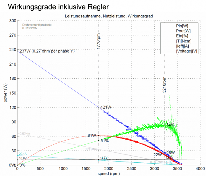

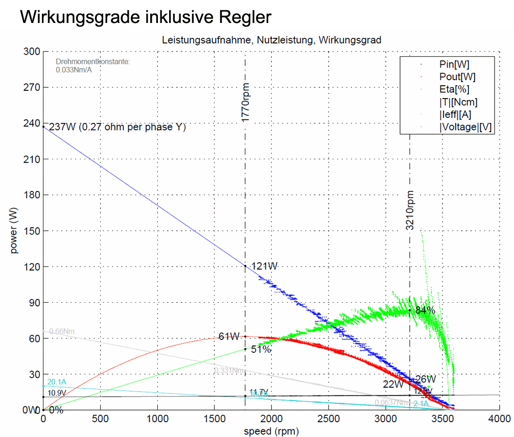

Pisti silmään saksalainen lennokinrakentajien sivusto ja siellä harrastajan rakentama 80 mm:n läpimittainen moottori maksimaaliselta hyötysuhteeltaan 84 %, eli hämmästyttävän hyvin rakennettu.Keskustelua Kuvassa on hänen mittauksiaan ja laskelmiaan kierrosnopeuden vaikutuksesta hyötysuhteeseen. Suurella nopeudella hän pääsee 84 %:iin, mutta ulostulotehoa on vain noin 22 wattia silloin (kuvan oikea laita). Maksimitehoa on 61 wattia (punasen käyrän huippu), mutta silloin hyötysuhde on vain 51 %. Puolet menee harakoille lämmöksi, vaikka kierroksia on sentään noin puolet maksimista. Jos sitten katsotaan vielä pienen kierrosnopeuden aluetta vasemmassa laidassa 500 kierroksen kohdalta , niin ulostulotehoa on 30 wattia, mutta akusta revitään noin 200 wattia. Jos tämä on oikein käsitetty ja Sakarin pyörän moottoria vastaava periaatteessa, niin akkujen lyhyet kestot selittyisivät ehkä : hidasta mäkien nousua, pienet kierrokset?. Moottori toimii muutaman sadan watin lämpöpatterina, luultavasti aika lämmin käsillä kosketeltaessa?
