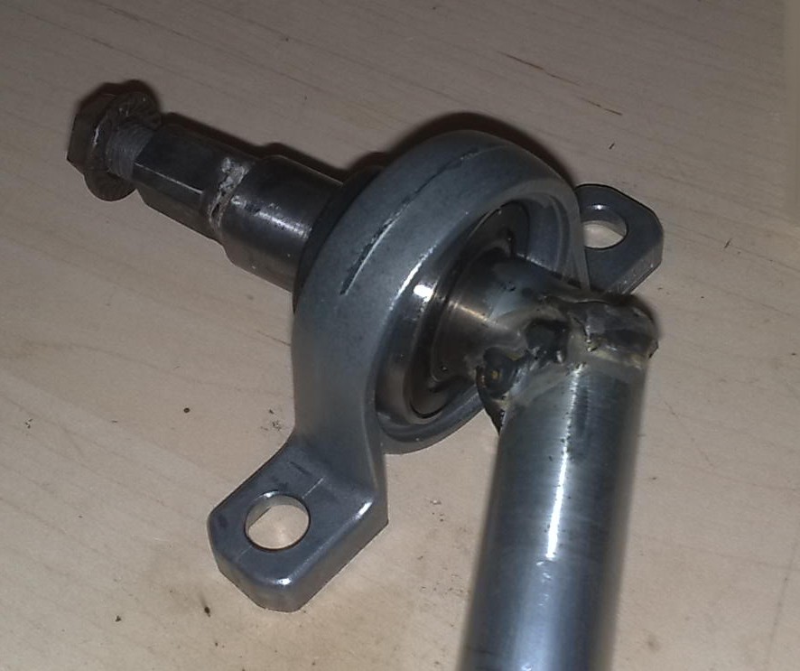

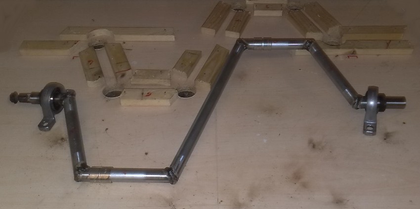

Eilen illalla sitten opistolla hitsasin kampiakselin. Tuli kohtalaisen suora. Opistolla sain vihjeen hankkia laakereiksi pallolaakerit, jotka löytyivätkin paikallisesta Toivola Team Oy:stä ja joiden avulla akselin kiinnitys runkoon käy mukavasti.

Hyvältä näyttää! Nyt vain kampi laakerien varassa jonkun tukien varaan, nouset päälle seisomaan ja poljeskelet esim. seinästä tukea ottaen. Jos se sen kestää niin voi rakennusprojekti edetä. Samallahan sitä voi pyöritellä ja katsoa että hammasrattaan puoleinen akselin pää pysyy suorassa pyöritellessä.
Minkälaiset polkimet tuohon on tulossa? Joku liukulaakerit? Paljoko tuollaiset pallolaakerit maksoi ja paljonko ne painaa?

Jos tarkkaa katsoo kuvaa, näkyy siinä polkimien kohdilla on liukulaakerit. Olen ajatellut tehdä polkimet 4 mm:n vanerista sen muotoiset, että jalan putoaminen polkimelta estyy. Niiden kiinnitystä varten liukulaakereihin täytyy tehdä tietynlaiset klemmarit.
Lähtöhinta tuollaiselle pallolaakerille oli reilusti yli 50 €/kpl, mutta olivat onneksi jonkinlaisessa tarjouksessa ja sain ne 25 €/kpl. Painoa en ole vielä punninnut.
Kampikeskiön akselinpää kiinnitettiin hopeajuotoksella akseliin.

Kun asetin kampiakselin kahden tuen varaan ja nousin seisomaan vuorotellen polkimille täydellä painollani (80 kg),
ei ilmennyt minkäänlaista taipumista. :mrgreen:
Tuollainen pallolaakari painaa 200 gr. Laakerissa on mielenkiintoinen epäkeskolukitsin, joka lukitsee laakerin akselille ja lukitus vielä varmennetaan kuusiokoloruuvilla.
