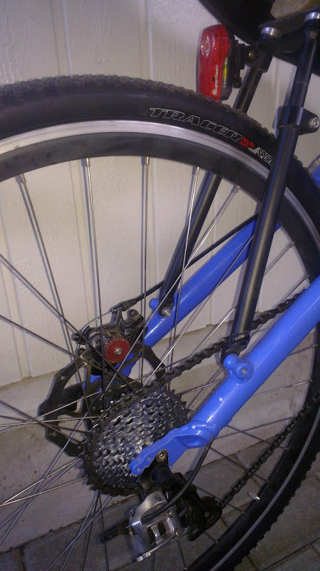

Tein MP:hen uuden Double Tap -vaihdevipujen kiinnikkeen, otin pois alkuperäisen klemmarin ja vipujen välissä olleen ja duunasin 3mm:n alumiinilevystä uuden joka tuli kiinni stemmin pullotelineen pulteilla. Lähimpänä tankoa olevan alle tein vielä 2mm:n alumiinista T6c sykemittarille telineen, näin se tulee suoraan näkökenttään mutta tangon alle. Kuvat jäi ottamatta kun meni (taas) pikkutunneille.
Löysin myös pullotelineelle (tai kahdelle ) paikat : takajarrun sillan pultilla kiinni. Kokeillaan yhdellä miten pysyy paikallaan kun on vielä levyjarru takana...

mhelander kirjoitti:
Vannejarrun sillan kun laittoi pullotelineen alle ja tyttären penkin ei pullo enää mennytkään kunnolla paikalleen ja telineeseen perille. Joten piti jotakin keksiä... tyttären muovipenkissä on ollu kaksi pullotelinettä kiinni joten siihen sellainen.
Mutta alkuperäiseen sikahentoseen hiilikuitupenkkiin piti joku viritys sitten keksiä ja tällanen siitä tuli:
Tuossa on epäonnistuneen penkin kannesta leikelty suikale jossa on siis kaksi kerrosta kangasta jossa yhteen ommeltuna 90 asteen kulmaan yksisuuntaiset kankaat. Kiinnitys toisella penkin yläkiinnityksen pultilla, pullotelineen pulttien päällä on vahvikkeena suikale ja alla leveämpi suikale jolla kiinnike on kiristetty penkin reunaan liikkumattomaksi. Mustaa jeesusteippiä on reunoissa jottei tule tikkuja ja niissä pinnoissa joissa on kiinni penkissä.
Kuvakulma vois olla parempikin, pulloteline on Lezynen ja saattaa pudottaa pullon kun on auki alaspäin, viime kesänän kyllä pullot pysy mukana kun puristelin ne vähän tiukemmaksi.
Saa nähdä toimiiko, on vastaava kuin mitä kaupallisesti saa, hylkytavarasta tehtynä lähes nollahintainen ja ei paina juuri mitään.
Re: MetaPhysic framekitti
Ja hyvin toimii. Täysi 6.5dl:n pullo pysyy hyvin mukana vaikka teline on Lezyne ja auki suoraan alaspäin. Musta jeesusteippi hiilikuitusuikaleiden ja penkin reunan välissä poistaa kaikki ylimääräiset äänet. Vastahan tolla on nämä reippaat 200 km ajettu joten aika näyttää kestääkö kovempaakin menoa.

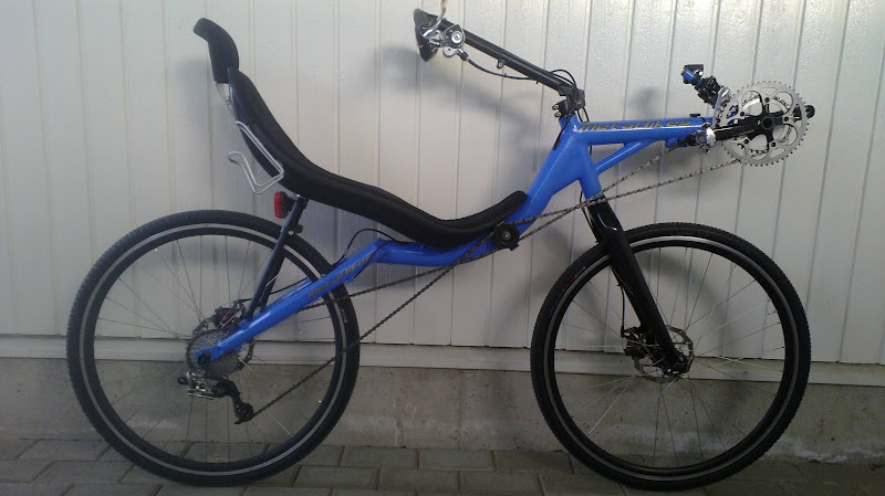

Ja Meta mutatoituu jälleen:
Eli tein siitä MetaPhrastic:n tositarkoituksella. Renkaat on Specialized 700x33c nappularenkaat maastoon. Siksi myös 29er etuhaarukka ja levyjarrut että mahtuvat pyörimään. Ja takana on nyt 11-32 pakka johon keskikokoisella kehikolla oleva X.9 vaihtaja on maksimissaan speksattu.
Tarkoitus on käydä ajamassa paikallisessa 6h:n MTB-tapahtumassa... hulluutta, ehkä. Mutta Google Earth näytti pahimman ylämäen olevan lyhyt ja vain 9.9% joten noilla pykälillä siitä pitäisi selvitä. Käyn ennen kisaa koeajamassa reitin varmuuden välttämiseksi ja ajoasennon sekä rengaspaineiden hienosäätämiseksi. Tässä vähän vaihtelua treeniin ennen tuota 55 km:n Oulujokiajo-maatiekisaa.
Kuvassa on pyörä tyttären säädöissä, seuraavaksi heitän siihen lowracerista hiilari+kevlar penkin ja vähän normaalia pystympään jotta näkee paremmin eteensä ja saa lisää vääntöä ylämäkiin.
Ja noilla gummeilla voi sitten ajella murtokeleillä ja talvellakin. Eivät olleet kalliit... pakka kalliimpi.
No huh huh :shock: Väittäisin että mäennousut ei ole suurin ongelma, vaan jousituksen puute ja tasapainoilu.
Maasto on melko tuttua ja ei pitäisi olla pahimmasta päästä. Siksi isommat renkaat ettei tarvi laittaa kovin paljoa paineita ja näin vähän saa joustoa menoon. Loppu jousto tulee perspehmusteista, Ventisit:stä ja hiilikuituisesta penkin vaimennusjousesta.
Käyn toki säätämässä ajoasennon ja rengaspaineet kohdalleen ennen kisaa. Koeajan koko reitin jotta tiedän millä strategialla se ajetaan läpi. Kokeiluahan tää on...
