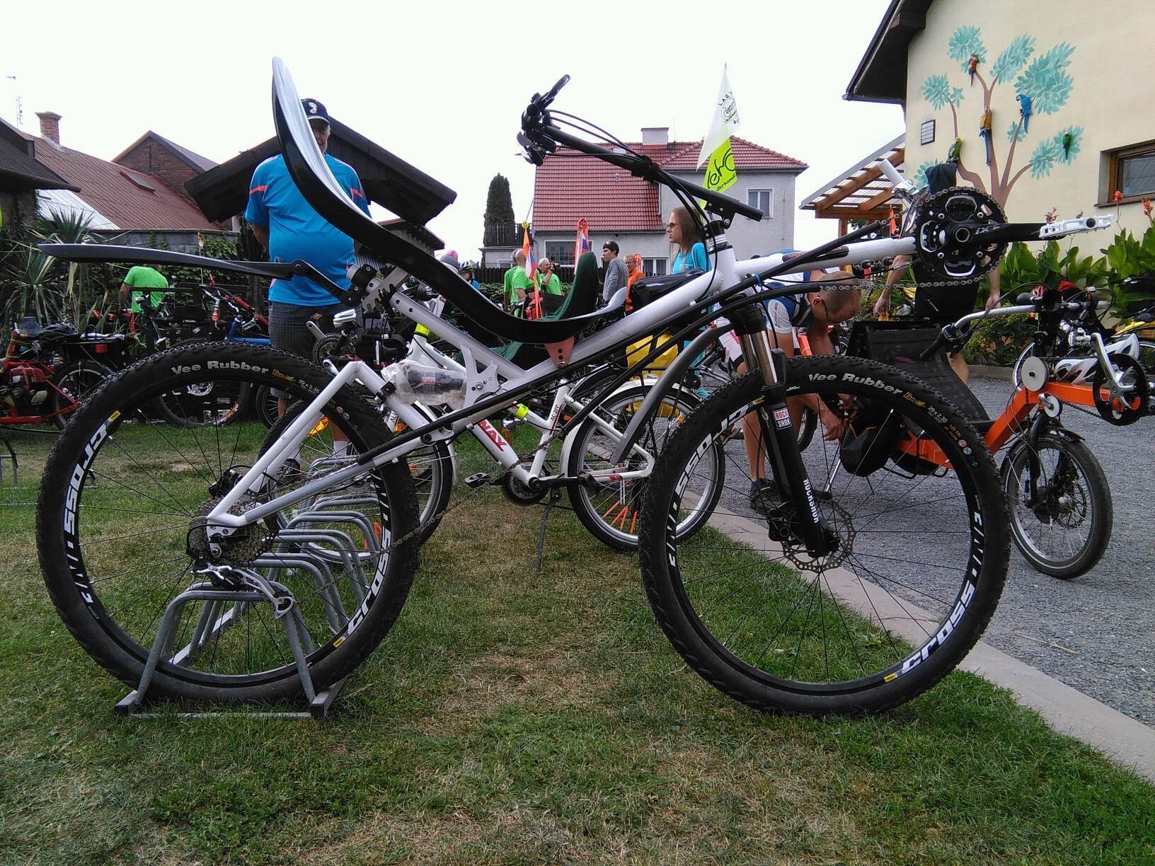

Mitä mahdolliseen luopumiseen tulee niin mulla on tulossa yhteisiltä Latvialaisilta tuttavilta täysjousto maastonojapyörän runkosarja joka saattaa korvata läskin talviajossa täysin ja pyörävarastossa alkaa olla aika täyttä jo nykyisillään sekä rahaa ihan kaikkeen ei ole joten pitäis luultavasti luopua yhdestä (lukekaa: vaimolla on vain kolme nojapyörää joten minulla ei parane olla enempää) :mrgreen:
Näitä ei yleensä saa runkosarjoina, mutta kun olen ensimmäinen tilaaja suomesta niin tekivät poikkeuksen. Itse havittelen siihen n. 70-584 (27,5"+) kokoista rengastusta kun kuvassa on maasto 622 (28"). Tästä on tulossa toki oma ketju kuten tikkurunkoisesta läskistäkin kunhan saan jotain muutakin kuin kuvia :D
