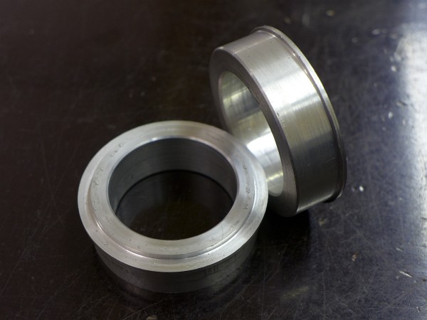

Rungon keskiöputki kun on "ylikokoinen" (50,8x1,5), niin ei istu keskiö suoraan. Tarvii siis tehdä väliin holkit, joihin kaavailin vetäväni normaalit keskiökierteet. Alumiinista kun tekee, niin voisi jenganteko onnistua.
Re: Fatbike-nojakki

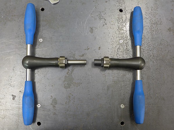

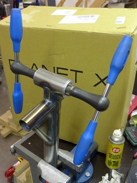

Ei mennyt eilen illalla kaikki niin kuin strömsöössä, kun pakertelin keskiön väliholkkien kimpussa: laskuvirhe sorvatessa (=uusiks meni) ja vinoon vedetty keskiökierre. No jälkimmäinen sen verran vähän, että saa kelvata. Keskiökierretyökalun ohjuritappi (joka siis yhdistää vasemman ja oikean puolen kierre"tapit") ei riittänyt puolelta toiselle, joten suunta piti hoitaa arviolta.
Positiivisia puolia jos etsii, niin holkkien ulkohalkaisija osui kohdalleen ja tuli passeli puristussovite keskiöputken päihin. Eivät pyörähtäneet edes keskiökierteitä tehdessä. No alumiiniin kierre leikkautuu kevyemmin kuin teräkseen.

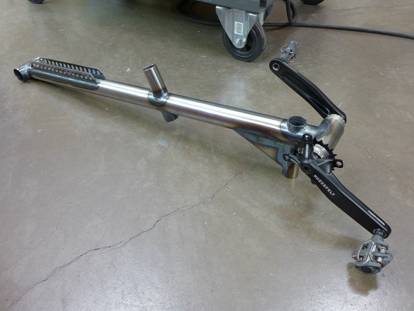

Keskirungolla painoa tällä hetkellä karvan alle kolme kiloa.

Mikset kierteyttänyt jo sorvissa? Onko kierretapissasi keskiökuoppa takapäässä. Jos ei ole, kannattaa sellainen porata ja tehdä kierteytys keskiökärjen ohjaamana sorvissa ennen kuin pistät holkin irti. Tulee helposti suoraan ja on tukeva paikka vääntää.
Re: Fatbike-nojakki
Tuli tuo työkalun sopimattomuus mieleen vasta kun sen esille kaivoin, jolloin palikat oli jo kiinni rungossa.
On tuota sorvissa kierteytystä tullut joillain osilla kokeiltua. Tässä tapauksessa voi vaan olla, etteivät nuo siniset kahvat mahdu pyörimään, vaan ottaisivat kiinni sorvin johteisiin. Pitäisi tehdä pienemmät. Jos siis sattuisi toisen kerran tällaistä leveää keskiötä jossain kulkupelissä käyttämään. Tai sitten vaan tekee jatkoholkin tuohon keskelle ja vetää kierteet alkuperäisellä tavalla.
Re: Fatbike-nojakki
Tai lyhyempi keskiö jigiksi holkkien kierteytystä varten.
Re: Fatbike-nojakki
Totta tuokin. Jorin ehdottama sorvin käyttö on kylläkin helpoin ratkaisu, jos työkalu vaan mahtuu pyörimään.
Viestit: 14441
Re: Fatbike-nojakki
Pyöriihän se sorvi. Ei työkalun tarvitse pyöriä, jos sorvi pyörii. Ryömintävauhti sorviin ja käsillä ote jenkatapin kahvoista. Jo jumahtaa kiinni, niin sorvi seis. :? Ehkä kuitenkin kannattaa lyhentää kahvan päät niin, että mahtuu sorvissa pyörimään, niin ei ole kiire sammuttaa sorvia. :roll:

...Ei työkalun tarvitse pyöriä, jos sorvi pyörii. Ryömintävauhti sorviin ja käsillä ote jenkatapin kahvoista. Jo jumahtaa kiinni, niin sorvi seis...
Sorvin miniminopeus on 70 kierrosta minuutissa -> noin kierros sekunnissa -> kun ottaa käyttäjän reaktioajan ja sorvin pysähtymisajan huomioon, niin tulee mahdoton yhtälö :) . Joo no tässä tuli jo riittävästi ratkaisuvaihtoehtoja, joilla homman saa hoidettua ensi kerralla pienellä lisävaivalla.
En ole kokeillut, mutta tuli mieleen, eikö sitä sorvia voisi pyörittää käsin?
Vaihde vapaalle eli rattaat puoleen väliin, pitäis onnistua kaikissa sorveissa. Tai isoimmat kierrokset mitä paletista löytyy. Sitte istukan avaimella pyörittää pakkaa. Mutta on tosiaan monta tapaa tehdä nuo kierteet.
Re: Fatbike-nojakki
Saa tuosta vaihteen vapaalle, ja pyörityskin varmasti onnistuu, ei alumiinin kanssa hirveitä voimia tarvita.
