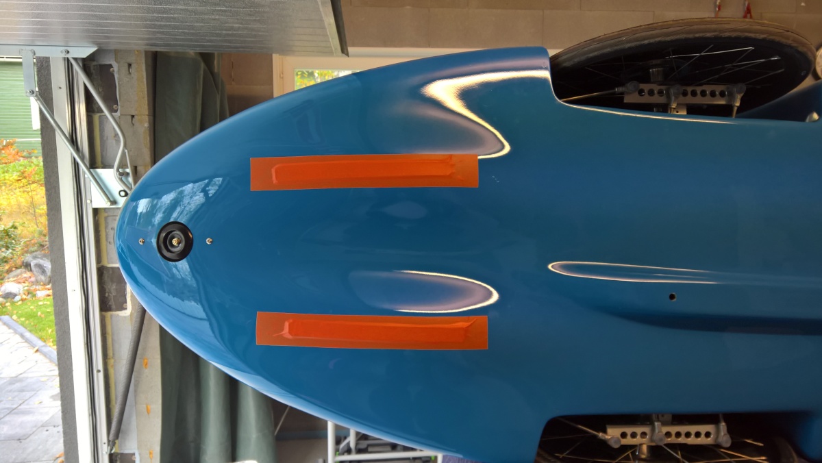

Kiitoksia kaikille onnitteluista!
Joo, lentokonehommissakin tuntuu olevan parempi käyttötunti / huoltotunti suhde... mutta eiköhän se tästä tasaannu. Käsityönä nämä on tehty ja yksilöitä, vaikka useampaa tekevätkin. Daniel mainitsi heillä olevan niin Romaniassa kuin Drontenissa parisenkymmentä valmista ja suurin pullonkaula on tällä hetkellä jakelu.
Tämän päivän saldona rikkinäinen keltainen vilkkuledi vaihdettu valkoiseen power lediin (lähin minkä tähän hätään löysin), Molexin pieni liitin takaosan johtosarjaan, vahaus ja ensimmäinen peltiliparekokeilu pohjaan. Ja sitten pimeässä tunti pitkin tyhjiä katuja ympäri Espoota =)

Varo sit tosi paljon ettet nosta perästä liikaa. Hyvin äkkiä keula hipaisee maata, jos vaikka kinnerin kääntää paikallaan perää kannattelemalla.

Jep, huomasin tuon juuri hetki sitten... Torven ruuvi on onneksi hyvassa paikassa ja kovalla pinnalla estaa naarmut.

rosteri kirjoitti:
Eikö ollut sinistä teippiä? Meinaan vaan, että olisi tyylikkäämpi altapäin katsoessa...
Minulla Milanin vatsapuoli on musta, joten käytän siihen nykyään mustaa 3M:n ilmastointiteippiä, jota aina silloin tällöin on Lidlissä tarjouksessa.

rutunen kirjoitti:
Onnea toiselle DF:n omistajalle.Hienolta näytti Danielin pakettiauton uumenissa livenä pyöräsi.Vastaavat suojukset laitoin myös mie jalkakyömyjen kohdalle pohjaan.
Kinnerin liikutteluun Daniel opasti kaksi niksiä.
Perästä kun ylimmästä kohdasta kallistaa sivulle saa etupään yhdelle renkaalle näin on helppo esim. kanttauksen yli työntää ettei kolahda pohjaan.
Sitten aivan keulasta kun painaa kinneriä alaspäin saa perään ilmaan, helppo liikutella sivusuunassa,työtää tai vetää kinneriä, kun on kahden etupyörän varassa.
