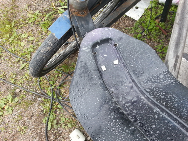

Yksi Puolan penkeistä käytössä nyt tandemissa. Varsinkin nyt sadevaatteet päällä ajaessa, penkin reunat otaa kiinni housuihin - poistuessa. Myös joskus nuo reunat painaa alareiteen ohuemmilla vaatteilla, koska keskiöt suhteellisen alhaalla nyky pyörissäni. Jorilla oli pakoputkipyörän penkin reunoja leikelty kapeemmaksi - ilmeisesti toimii?

Juu, hyvin voi leikellä noita kapeammaksi. Jännä juttu, että pystypyörässä pystyy varsin kapeallakin istuimella istumaan lähes koko painollaan, mutta nojapyörässä, kun paino on enimmäkseen selän varassa, pitää tuon istuinosan olla noinkin iso ja kuppimainen vettä keräämässä. Joskus olen tuota katsellut, että siitä voisi paljon enemmänkin niistää pois, kuin mitä nyt olen tuota viilannut. Turha on se osa penkkiä, joka takareiteen ylettyy osumaan.

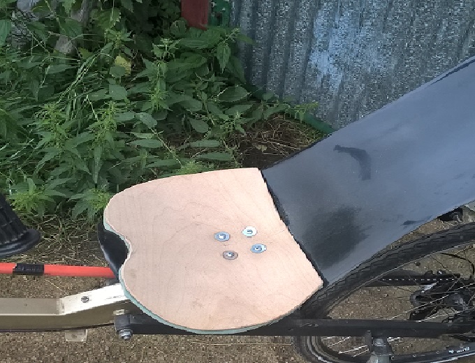

Riippuu nojakulmasta voiko penkin reunoja kaventaa. Itse jouduin tekemään leveämmän alusen vanerista takapuolen alle. Puolan jakkara ei ole ihan ideaali mun käyttämälle 35 -40 asteen kallistukselle.

Vois tommosella vaneripalalla koittaa lavan kohtaa leventää.

Tuon verran kavensin penkkii.

Puupalikalla levensin penkkiä ja ajoin viime vuoden, toimii. Joten sama juttu tulee takakatettuun penkkiinkin.
