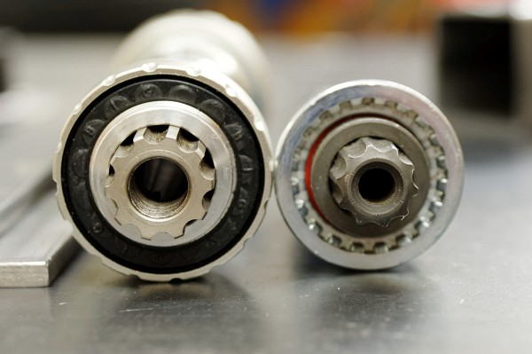

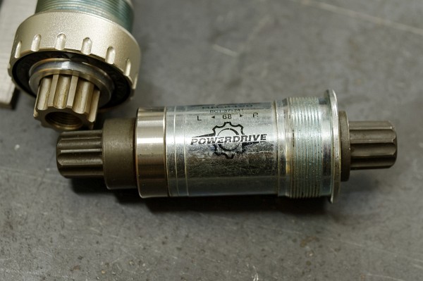

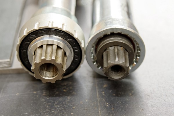

Ettei homma nyt liian yksinkertaiseksi menisi, niin eipä ollutkaan tuo Pastorin keskiö ISIS, vaan joku Powerdrive (valmistajana FSA).
Alla kuvia: vasemmalla ISIS, oikealla Pastorin keskiö. ISIS:n akseli on halkaisijaltaan isompi, kuten myös kammen kiinnityspultti.
Pastori: hommaan sen jigiin sopivan ISIS-keskiön jostain, niin päästään lyhentämään kampia.

No perkele. Onpahan sulle sitten tääkin nyt jemmassa. Ei nököjään ole muistiin luottamista. Eikö näissä nyt ole jos liian monta standardia. Ihan tarkkaa kuvaa ei mulla ole että mistähän tämä kyseinen yksilö on kotoisin. Sen muistan että siinä oli hyvä alumiininen se toinen pää - siirsin sen muovisen neliskanttikeskiön rikkoutuneen tilalle aikoinaan p300:een.
Edit. http://nojapyorafoorumi.fi/viewtopic.php?f=4&t=4035 Tarvittais ISIS keskiö siis.
