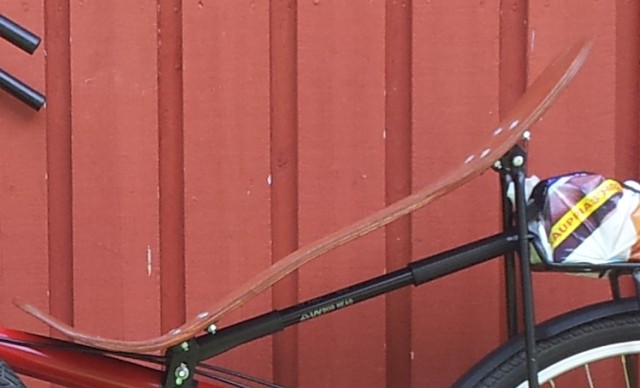

Mulla on tikkurunkoisessa vastaava penkki. 3 X 4 mm koivuvanerista tehty ja leveytä 28 cm. Penkki on itsessään aika joustava. Tuet on hyvä olla siellä missä penkkiin kohdistuu kovin paine. Kestävyyten pienellä joustavuudella ei puun tapauksessa ole vaikutusta. Penkki on tuettuna kuvanmukaisesti vain kahdesta kohtaa. Riittävän tukeva on. Ajossa en huomaa joustoa. Suurin vika on pintakäsittelyssä. Kokeilin ennakkoluulottomasti osmon öljyvahaa. Se homehtui loppusyksystä :(
Mbb:hen en ole vastaavaa laittanut, koska yläosan kiinnitys tulisi siinä ylämutkan alapuolelle. Hartiatuki jäisi penkin löysyyden takia varmasti puutteelliseksi :( Penkki kestäisi kyllä senkin kiinnityksen.
Tee kiinnikkeistä riittävän leveitä sivusuunnassa. Muistelisin jollain vaneripenkin hajonneen pakoputkiklemmarista tehdyn kiinnikkeen kohdalta. Oisko ollut pw1? Penkissä on varmasti Jukan laittamat reiät järkevillä kohdilla. Niistä tukevasti kiinni niin ei voi epäonnistua :D

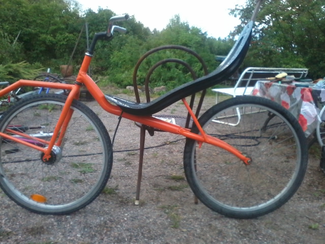

Miulla on molemmissa MBB-pyörissä tanko tehty aika lailla normi ohjaustangosta. Urheilullisemmassa mallissa kavensin tankoa ja laitoin nousukahvat siihen sarviksi. Makuu asento on aika loiva ja käsivarret tukeutuu aika hyvin kylkiin.
Helsinki nojakissa on ihan tavallinen mummokelan tanko, ehkä kavennan sitäkin ja lisään nousukahvan mutt tuskin noin kapeeksi.
helsinki nojakin sarvat.jpg (245.63 KiB) Katsottu 4752 kertaa
Kannattaa laittaa vaan joku tanko, semmonen ett reidet ei ota siihen polkiessa ja sitten kokeilla ajamista. Sitten voi ajaessa kokeilla missä asennossa mieluiten kädet lepäis ja teet lopullisen tangon sen mukaan. MBB:n ajo-opettelu on kuitenkin helpompaa vähän leveämmällä tangolla ja kun ajotaito parenee voit kaventaa tankoa mieleiseksi.
