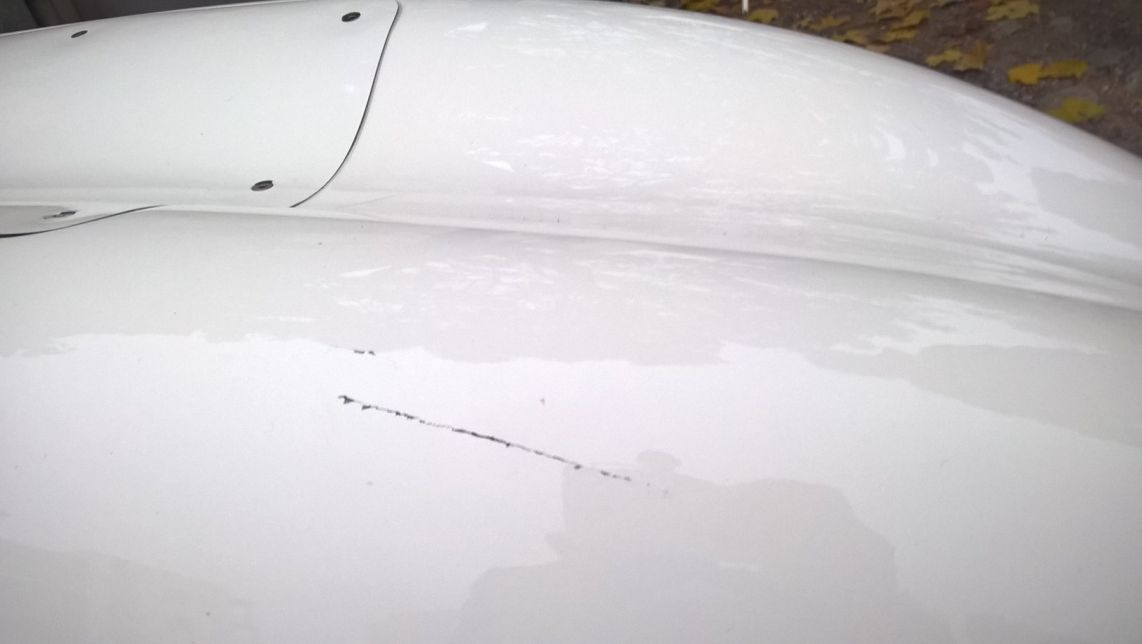

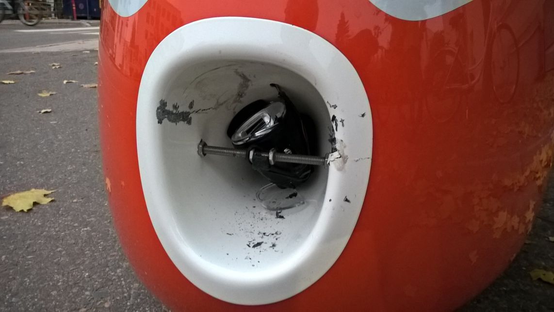

No ensimmäinen isompi kolhukin on nyt sitten koettu. Kauniaisissa joskus lokakuussa ala-asteikäinen poika tuli alamäkeen minua vastaan fillarilla kevyenliikenteenväylällä. Meidän välistä kääntyi auto kaupan parkkipaikalle ilmeisesti liian pienellä pelivaralla pojan suhteen. Poika joutui kai hätäjarruttamaan ja menetti hieman pyöränsä hallintaa ja sitten kun auto oli mennyt välistä hän huomasi minut myöhässä ja menetti loput pyöränsä hallinnasta ja tömähti sitten suoraan DF:n keulaan. Olin törmäyshetkellä jo jarruttanut pysähdyksiin enkä voinut muuta kuin katsoa että sieltä se tulee päälle. No onneksi pojalle ei käynyt mitään eikä hän edes kaatunut, kun sai tukea kinnerin keulasta. Kinneristä meni lamppu päreiksi ja kuoreen tuli murtuma, sekä ilmanottoaukkoon lisäksi kolhuja. Ohessa kuvia vaurioista.
No pojan perheen kotivakuutuksesta yritettiin ensin saada korvausta, mutta vakuutusyhtiö käänsi asian meidän välistä parkkipaikalle kääntyneen auton syyksi, ja eväsi korvauksen siihen vedoten. Olisi pitänyt tilanteen jälkeen ymmärtää ottaa autoilija mukaan selvittelyyn, mutta ei se tullut itselle heti mieleen kun autoilija ei varsinaisesti minua tilanteessa uhannut, vaan minun suhteen sillä oli riittävä pelivara kääntymiseen. No autoilija oli jo hävinnyt kun pojan isän kanssa asiaa setvittiin ja pääsi siis tilanteesta kuin koira veräjästä.
Onneksi omasta kotivakuutuksesta sain kuitenkin sitten korvauksen vahingoista, vaikka toki omavastuu jäi sitten minun maksettavaksi, vaikka mielestäni olin tilanteeseen aika lailla syytön.

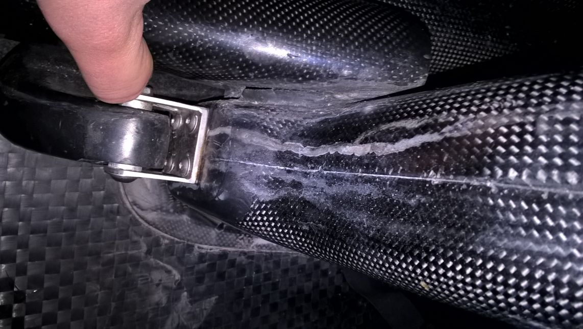

jounisi:n DF:ssä se taisi penkin alla olevan taittopyörän kotelon liimaus osin pettää jo aiemmin. Nyt on omassa samaa oiretta niin kuin kuvasta voi nähdä. Mitenkäs se korjaus jounisi sujui sinulla? Mitä liimaa? Vanhat liimat ensin pois?
Tuohan ei sinänsä mikään dramaattinen vuorio ole, kun varsinainen kotelon voimiasiirtävä liimaus on muualla ja näyttää olevan ihan kunnossa. Mutta kaipa se voisi tuonkin uudestaan liimata samalla kun korjaan tuon törmäyksen jäljet.

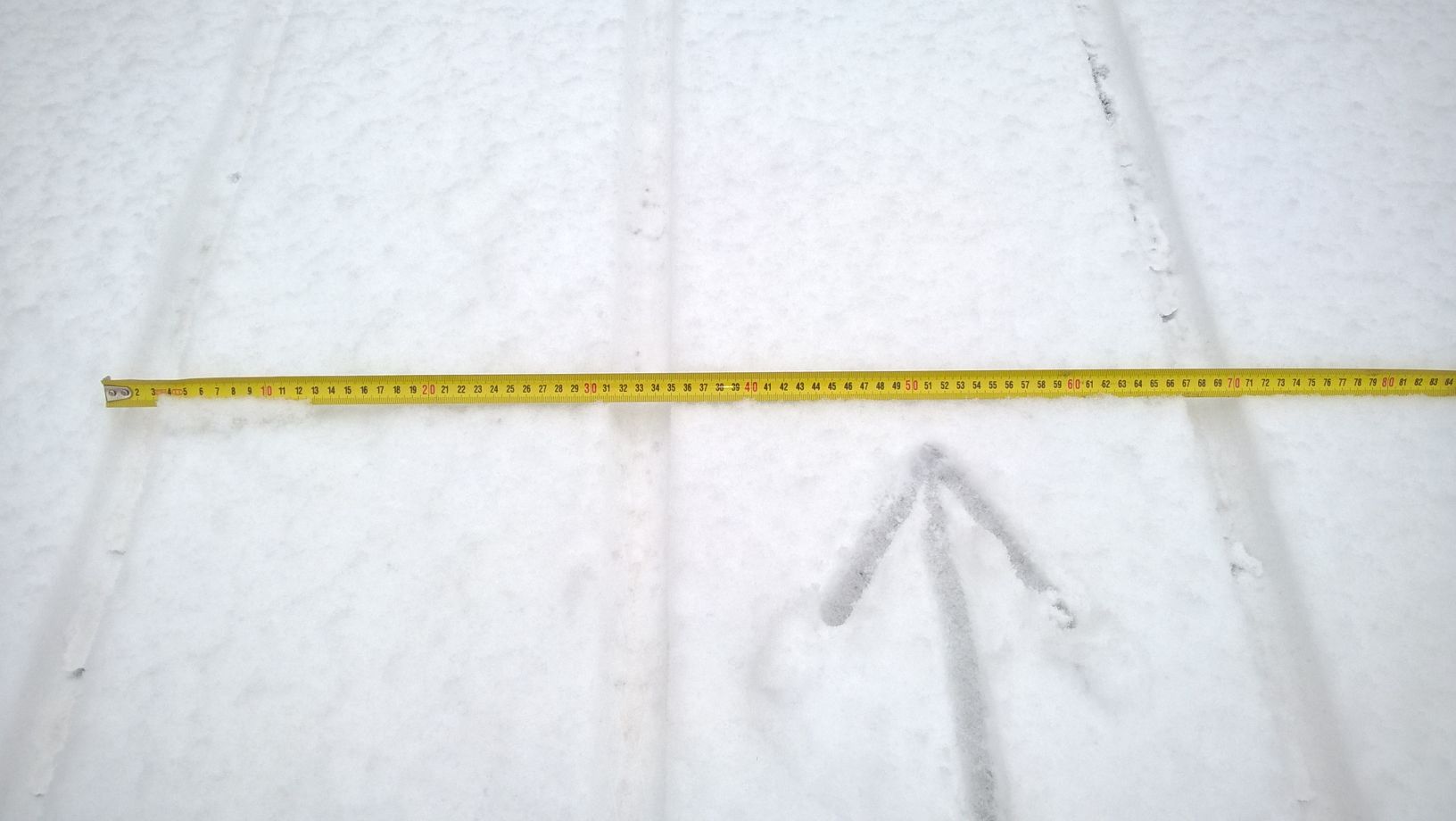

Sitten nyt kun tuota lunta on niin sitä voi hyvin hyödyntää esimerkiksi kuvan mukaiseen mittaamiseen. Koitin siis ajaa mahdollisimman suoraa tuossa kohdassa (nuoli osoittaa ajosuunnan), joten taitaa se tosiaan niin olla ettei ainakaan omassa DF:ssä ole takakiekko pyörän keskilinjalla. Tiedä sitten onko se tarkoituskin, vai onko kyse rakentamisen aikaisesta epätarkkuudesta. Äkkiseltään ei tule mieleen mitään syytä miksi kiekko tarkoituksella laitettaisiin sivuun keskilinjasta tässä tapauksessa, tuleeko jollain muulla?
Aika tarkkaan 70 cm näyttäisi olevan DF XL:n maksimileveys.

Voisiko olla, että takapyörä on asennettu hieman vinoon. Tuon 25 mm epäsymmetrisyyden jäljessä saa aikaan takapyörän vinoudella, jossa renkaan kohta on vajaan 5 mm sivussa keskilinjalta (edestä vasemmalle ja takaa oikealle.) :?

Ja onko rengas kallellaan?

Tuota jorin ehdottamaa tilannetta en nyt kyllä hahmota. Miten kiekon taka ja etureunan asemat vaikuttaisi maakosketuspisteen sijaintiin?
DF:ssä takakiekkoa on näkyvissä sen verran vähän, että siitä on hankala ainakaan kovin tarkkaan sanoa että onko kiekko kallellaan (kiekon tason kulma suhteessa vertikaaliin) vai ei. Mutta sen mitä katselin niin sanoisin että aika lailla suorassa on.
Kävin vielä lisäksi työntämässä tyhjää kinneriä vertailuksi. Hyvin samalta jälki näytti tyhjälläkin kinnerillä. Sen perusteella ei siis olisi painon aiheuttamasta joustosta kyse tässä. Periaatteessa meinaan jos taka-askeli taipuisi/takahaarukka kiertyisi painon alla kovin niin takakiekon kosketuspiste siirtyisi juuri tuohon suuntaan.

Maakosketus voi ollakin keskellä, mutta jos takarengas ei ole kinnerin keskilinjan suuntainen, rengas ohjaa kokoajan ja kinnerin täytyy mennä toinen kylki edellä kulkeakseen suoraa linjaa. Tällöin keskellä oleva takarengas ei piirräkään jälkeään eturenkaiden jättämien jälkien puoleen väliin.

Justiinsa noin. Se on helpompi hahmottaa, kun ajattelee kiekkoihin pitkät kepit. Kun takapyörä on vinossa, sen keppi ei osoitakaan etupyörien puoliväliin, vaan sivuun siitä. Jotta pyörä menisi suoraan, pitää eturenkaat kääntää samaan suuntaan kuin takapyöräkin, jolloin jäljet tulevat samaan suuntaan suoraan, mutta takapyörän jälki sivuun etupyörän jälkien puolivälistä.
