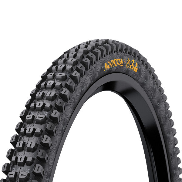

Tuleeko jollakulla mieleen 406-kokoisia merkkirenkaita, joissa olisi mahdollisimman korkeat nappulat? Jotain tällaista:
Viestit: 1243

Tuolla on paljon vaihtoehtoja, mutta nappulat eivät näytä yhtä korkeilta kuin isommilla halkaisijoilla tehtävissä renkaissa. Vähän vaikea tietysti kuvasta arvioida...
