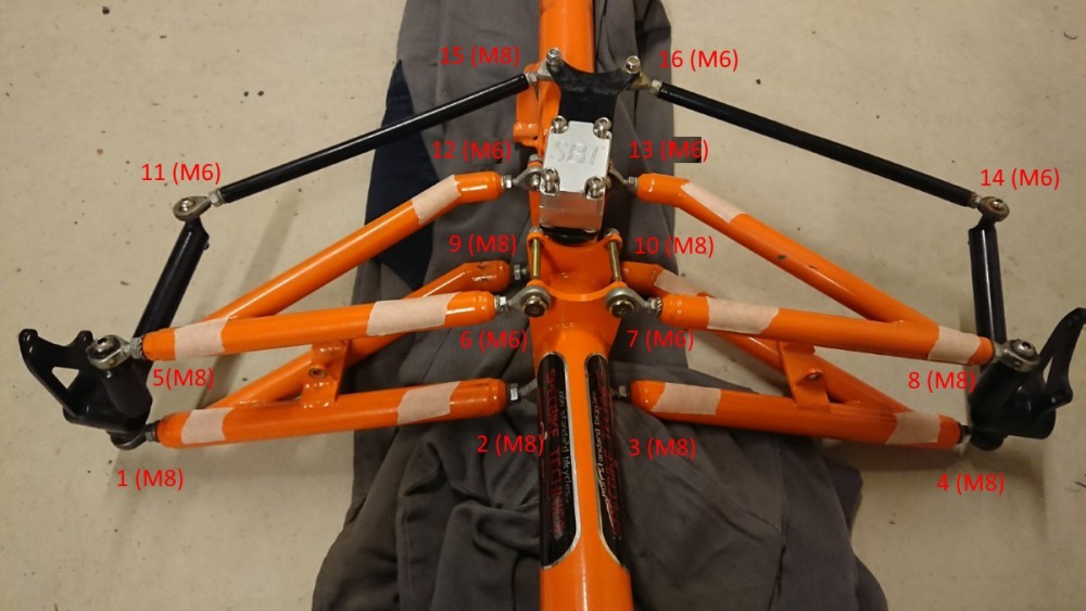

Tukivarret muovikassissa irtaallaan, jospa M6:sien tilalle saisi vähintään M8:sia. Pitää ruuvata mullinsilmät irti ja kattoo paljon on materiaalia poistettavaksi. Etukiekot (tai siis BMX-takakiekot) sain hommattua. Suositeltiin laakeriliimaa jarrulevyadapterin kierteeseen. Samoin hommasin kitkavivun ja mekaanisen jarrulevysetin parkkijarrua varten. Enää puuttuu vaan loput. :roll:

Mä olenkin ollut hieman hakoteillä noita mullinsilmiä toljottaessa. Jotenkin ajattelin, että 7 (M6) oli vääntynyt, mutta vääntynyt olikin tietty 8 (M8) eli jos sen ja vastaavan toiselta puolelta haluaisi vahventaa, pitääkin suurentaa M10:ksi kierre. Pohdinkin tässä, jos vain hommaisin kovempaa tavaraa olevat mullinsilmät ja katsoisi mitä tapahtuu. Korvakot rungosta siis vääntyivät 2 ja 3 kohdalta, mutta mullit pysyi suorana. Aikaisemmin pohdin ääneen, että mullinsilmät kaipaa takkia niskaan. Tätä mieltä olen edelleen ja pitänee keksiä jotain nivelkumia noiden suojaksi. Sen verran santaa oli (1, 4, 5 ja 8 ), kun putsailin irrottaessa.

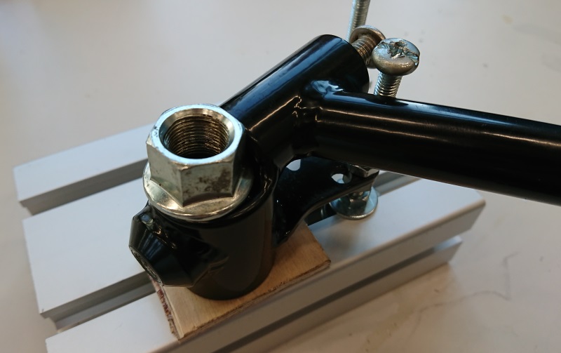

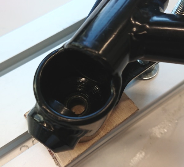

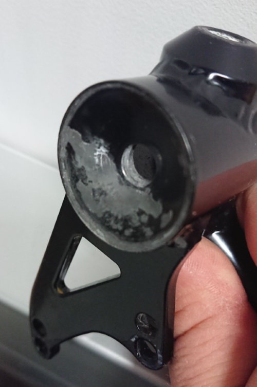

No pientä edistystäkin. Pohdin kuinka saisi olkatapin suoraan pylväskoneen alle ilman, että sitä tarvitsee turmella puristusleuoissa. Protoalumiiniprofiilia ja läjä muttereita ja pari pulttia. Sopivasti jarrusatulan korvakkeista sai kiinni. BMX-kiekon mutteri mittasuhteina. Kiinnitykseen on ehdotettu myös tuota tapaa, että hitsaisi lapun tuohon mutterin alle ja toisi kiekon akselin läpi asti. Lisähommiahan se olis, mutta lopputulos olis vähintäänkin tukeva. Sopivaa kierretappia (M14x1.0 oletan) ei löytynyt töistä. Kympillä niitä näköjään saisi. Vikasta kuvasta näkee kuinka paljon materiaalia kierrettä varten on. Lieneekö tarpeeksi kestävään kiinnitykseen?
Mä mietin joskus kun mangon nivelissä oli klappia ja vaihdoin uudet mullinsilmät niin sopisiko kutistusletku suojaksi. Jäi kuitenkin kokeilematta.
Kovin hempula tulee kiinnityksestä, jos on vaan nuin ohuen materiaalin varassa.

Laitetaan nyt tämäkin ajatus vaikka teoriapuoli hakusessa. Mun silmään mullisilmä taipunut mutterin ulkopuolelta. Auttaisko taipumiseen sopiva mittainen jatkomutteri tai sitten sorvaisi sopivan osan.
Niin minäkin tuota pohdin. Ehkä sitten vain 14mm reikä akselille ja sopiva prikka. Voihan sen kiinnikin vetää, vaikka SIKA:lla. Pysynee "ikuisesti". Pitää sovitella paljon olkatapin toisella puolella on tilaa ylimääräisillä ulokeille - lähinnä akselille ja mutterille.
Tota taipumisongelmaa ei ole, kun mullinsilmä on ruuvattu melkein putken sisään, mut olishan se kiva, että on säätövaraa. Luultavasti nyt pitää kuitenkin keskittyä penkin takana olevan putken vahvistamiseen ja kiekkojen kiinnisaamiseen, jos mielii ajoon tälle keväälle.
Tämä pistää miettimään poraatko kartioon epäkeskeisen reiän vai ohennatko olkatukea, jotta saat mutterin akselilinjalle? Sisäänpäin mutteria ei voine riittävästi siirtää ilman että se osuu alatukivarteen. Ensimmäisessä vaihtoehdossa pitää jarrusatuloita siirtää.
Näyttää mutteri olevan sen kokoinen että sen voisi kenties hitsata tuon napaa vasten olevan kartion tilalle :?
Kuinka paljolle säätövaralle on tarvetta? Myös tukivarren sisäpäät on säädettäviä. Uloimmat nivelet vain tuplaavat säätövaran.

Porata vanhan reiän kohdalle isompi reikä. Tarkoitus on avartaa olkatapin sisältä niin, että 14mm akseli mahtuu vanhan reiän kohdalta kulkemaan. Paljon ei tarvitse ottaa pois. Säätövarasta en tiedä, kun ei ole kokemusta. Arvelen vain. mahen mukaan säädöt saa asialliseksi 5 ja 8 mullinsilmät sisässäkin. Koitin kuvaa vähän säätää, että näkyisi noi sisäosat paremmin.
Turhan joustava tulee kiinnityksestä, jos et täytä koko reikää holkilla. Nyt kun näki paremmin rakenteen, niin itse leikkaisin kartion kokonaan pois ja tilalle sorvattu holkki, missä on 14mm kierre sisällä. Holkkiin pitää jyrsiä alapallon kiinnikkeen kohdalle (ja yläpuolelle?) kolo. Ympärihitseillä kiinni molemmin puolin.
Prikka on väärä sana, mutta kun tavara on tarpeeksi paksua, niin tuskin se hytkyy? 10mm latasta tekee pyörylän 14mm kierteillä, jos mutteri ei mahdu. Holkkirakenne tietty vielä vankempi. Ehkä tosiaan mieluummin hitsaten kun muuten.
