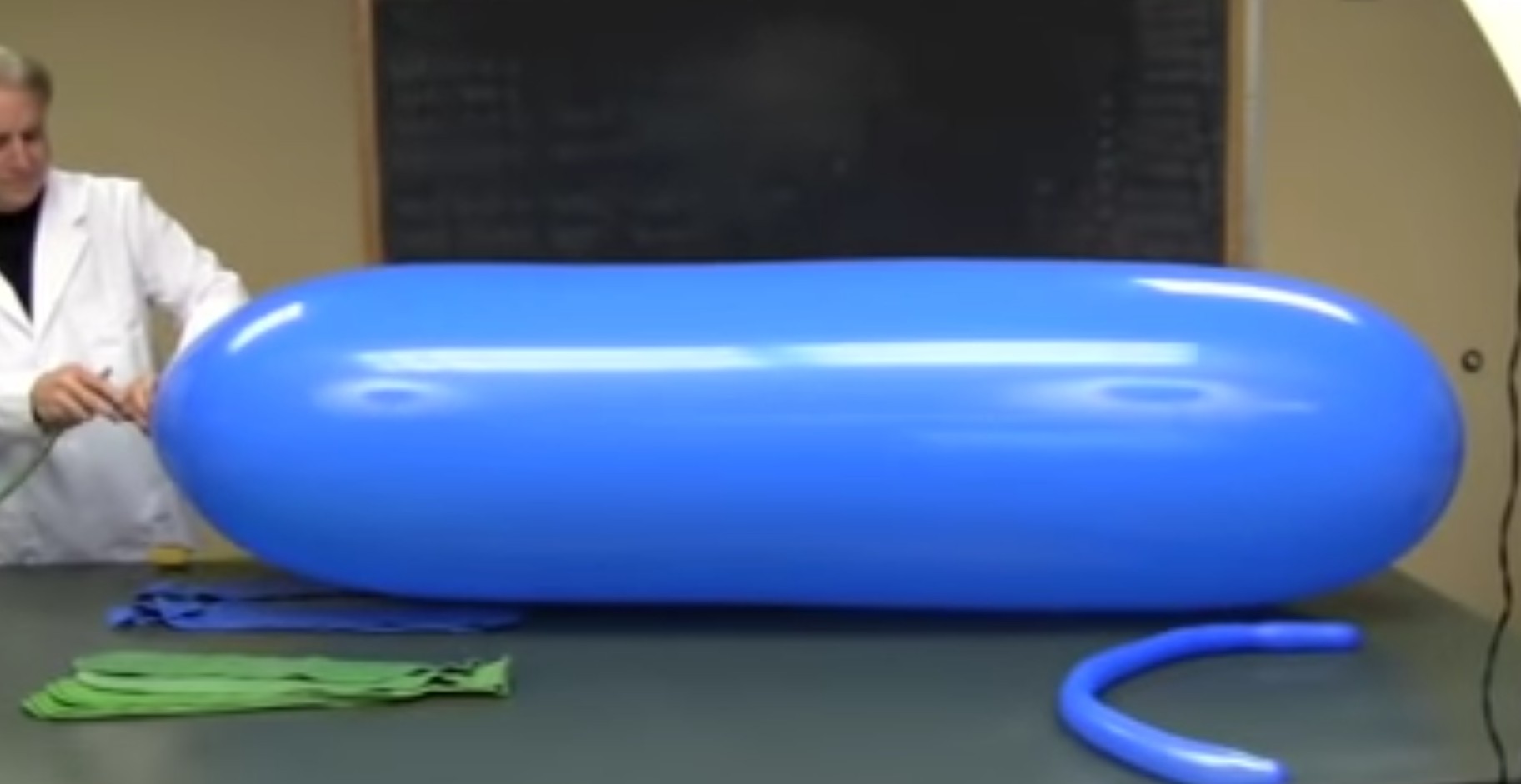

Mietin juuri jotain jumppapallon kaltaista, mutta koko kinnerin kokoista. Kumimainen kupla (ehkä liimattu ruotoihin), joka paineistetaan muotoonsa.
Toimisiko sääpallo? EBaysta n. 25€.

Ilmapallon päälle laminoimalla saat kyllä pyöreän muodon, mutta se on vielä kaukana kinneristä :roll:

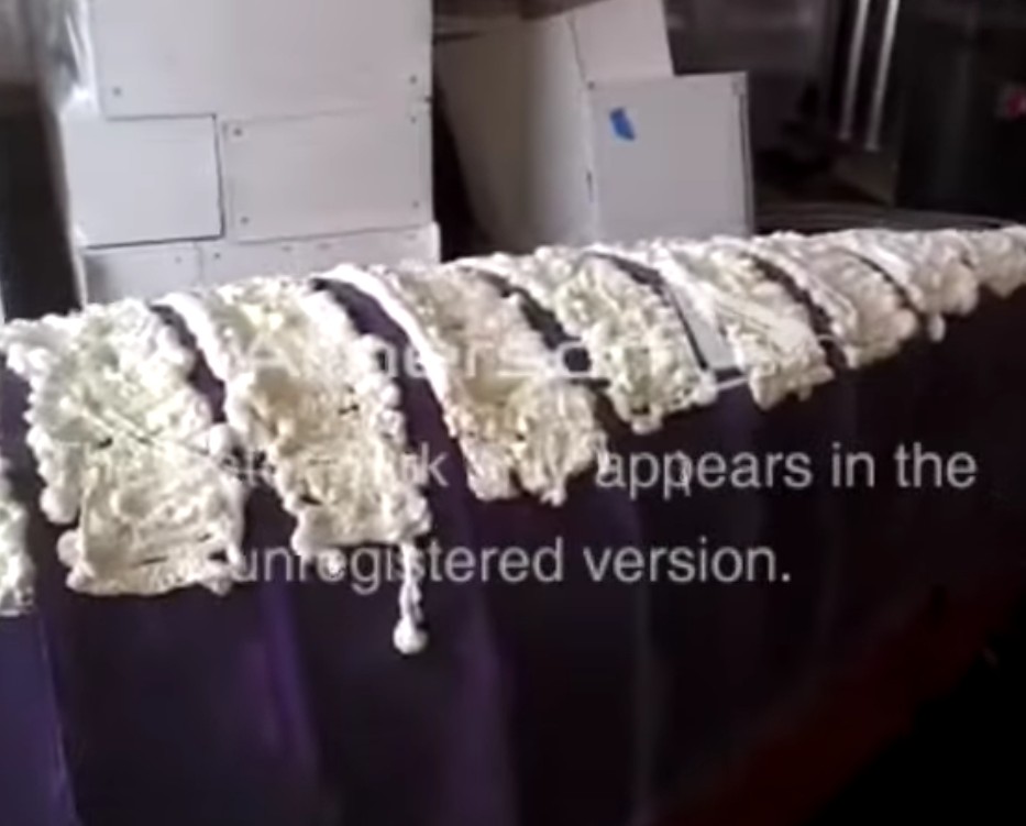

Laitoin tuon Härskin linkkaaman, levystä ilman muotteja tehdyn kinnerin kuvan tähän näkösälle. Rakentaja siis nimimerkki JEF-40, tämä lienee viimeinen hänen rakentamansa tällä systeemillä mutta ei ainut.
muok. en tiedä onko keulan teossa käytetty jotain muottia? Saavi, pata, pulkka, ilmapallo - mitä näitä nyt on :mrgreen:

Kuten tämä, mutta jos kangas olisi ilmatiivistä, paineella voisi korjata roikkumisen.
Toimisi varmaan täydellisesti putkella (suoralla ympyrälieriöllä), mutta seinämäjännitys riippuu säteestä, joten paine venyttäisi loivemmin kaarevia kohtia enemmän kuin tiukemmin kaarevia.
Viestit: 14445
Re: Yksinkertainen katettu nojapyörä
Ei ole painevoimat kiinni kaarevuussäteestä, vain vaikutuspinta-alasta. Jos tarkoitat kattilakaavan kalvojännitystä, se riippuu poikkileikkauksen halkaisijasta, josta voi saaka sen vaikutelman, että se riippuu kaarevuudesta. Jännitys riippu kuitenkin halkaisijasta vain koska halkaisijasta riippuu myös pinta-ala, jolla paine vaikuttaa. Putkimainen paineastia, kuten tuo ilmapallo tuolla ylempänä, ei muutu palloksi ennen kuin putken halkaisija kasvaa niin suureksi, että päädyt ulottuvat toisiinsa. Lieriön tangentin suuntainen jännitys on sama kuin pallossa. Pituussuuntainen vain puolet siitä.

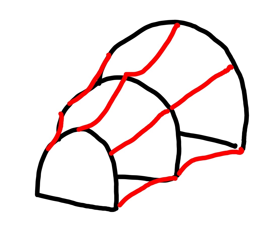

Mietin sitä T = PR, seinämäjännitys = paine * putken halkaisija. Joka tapauksessa myös pinta-ala on pienempi, jos kaarevuus on tiukempi. Mitä käy tällaiselle rakenteelle, kun pinnalle on levitetty tasalaatuinen joustava kangas ja sisäpuoli paineistetaan:
Saavutetaanko jollain paineella kartiopinta, vai venyykö taaempien ruotojen välinen kangas kuperaksi (kahteen suuntaan) ennen kuin etummaisten välinen edes suoristuu koverasta (satulapinnasta)? Kangas olisi liimattu keskimmäiseen ruotoon.

Tarviiko tuota paineistaa jos vaan kiristää toisesta päästä? Jos tarttee muotoilua, siinä vois käyttää pitkittäis kaaria, antamassa muotoa. Kangaskatteisen kinnerin kun tein siinä oli ideana, että kangas kiristyy kuskin nojatessa penkkiin.
Viestit: 14445
PItää muistaa, että tuota pintakalvoa voi kiristää moneen suuntaan. VÄhintään pitkittäin ja poikittain. Paineella ja kiristyksillä saa hienoja juohevia muotoja lähes millaisia tahansa.
