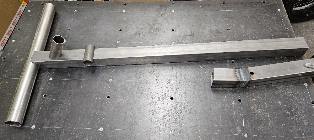

Mikä tuo poikittainen puskuriputki oikein on?
Viestit: 5315
Re: 4Fat - pullearenkainen nelipyöräinen... eiku 3Fat-delta
"Puskuriputki" on penkinripustushihnoja/vaijereita/naruja varten, ne kun pitää saada kulkemaan kuskin sivuitse penkin ala- ja yläkiinnityspisteisiin.

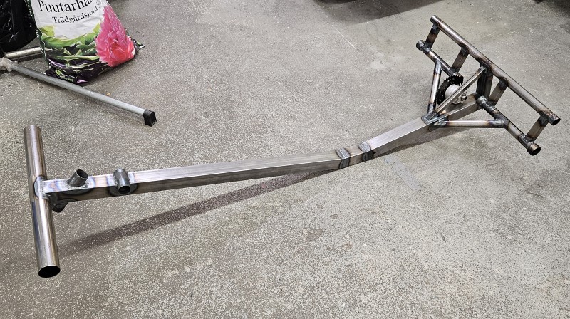

Sen verran tänään ehdin tämän projektin pariin, että sain kolvailtua rungon kasaan.
Tässä ollut pitempi tauko hitsailuissa, hetken otti ennen kuin alkoi taas sujumaan siedettävästi.
Seuraavaksi olisi varmaan etuhaarukan vuoro.

Eikös se ole melkein nelipyörä, kun hitsaisit kaksi emäputkea tuon "puskurin" päihin :)
Viestit: 5315
Polkumies kirjoitti:
Tällä mitoituksella (etupyörä kaukana edessä) kaksi etupyörää tuskin toisi juurikaan lisäarvoa... Rakenne vaan monimutkaistuisi ja paino nousisi.
Viestit: 5315
...jatkona tuohon edelliseen, että 4-pyöräisenä saavutettava 2-raiteisuus ei ole tässä tapauksessa mielestäni riittävä etu edellä mainitut miinukset huomioiden. Tässä vaiheessa kuvittelen, ettei tällä kikottimella tule lähdettyä tärinäraitapientareille ajelemaan (joilloin 2-raiteisuudesta olisi toki hyötyä), ja vaikka tulisikin niin läskieturengas pienellä paineella ei kauheasti pikku tärinöistä välitä. Talvikelissä kolmannen uran piirtäminen hankeen tuskin on sekään kynnyskysymys, kun paino pääosin kuitenkin taka-akselilla.

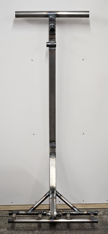

Etuhaarukka teossa, vähän jäi seuraavallekin illalle.
Viestit: 1239
Tuolla rakenteella saakin nätisti minkä vain offsetin. Minkä vahvuista putkea ovat haarukan piikit ja tuo poikkiputki?
Viestit: 5315
Piikit (alaputket) 25x25x1,5 mm ja poikkiputki 30x1,5 mm. Poikkiputki olisi saanut olla seinämältään paksumpi, ans kattoo miten kestää. Pieni pyöräkuorma edessä toivottavasti armahtaa...
