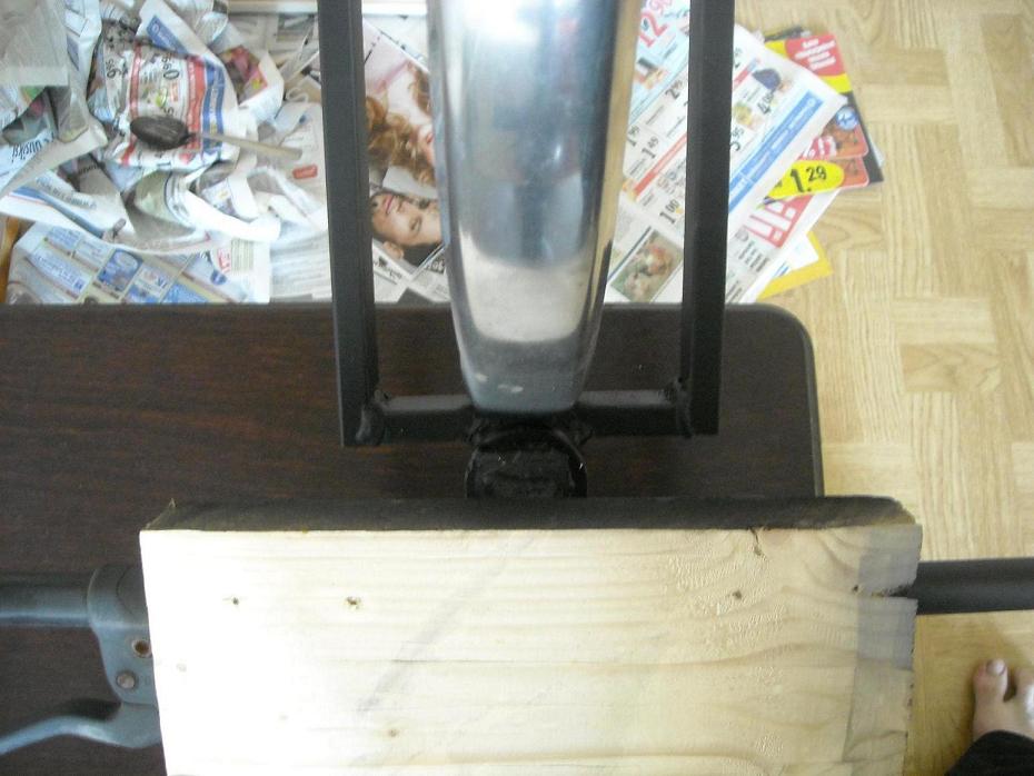

Jäänyt tämäkin päivittelemättä, laittelen pari kuvaa ja nuo mitat kohtapuoliin, aluksi kuva nivelestä ylhäältäpäin. Nivelenä tosiaan toimii poljinkeskiö mallia vanha ja omasta mielestä kyseinen vekotin on liian väljä tähän tarkoitukseen, johtuneeko sitten tavaran iästä vai huonosta laakereiden kiristyksestä. Tuota nyt ei enää saa ilman rälläkkää auki mikä on sinänsä vikatikki.

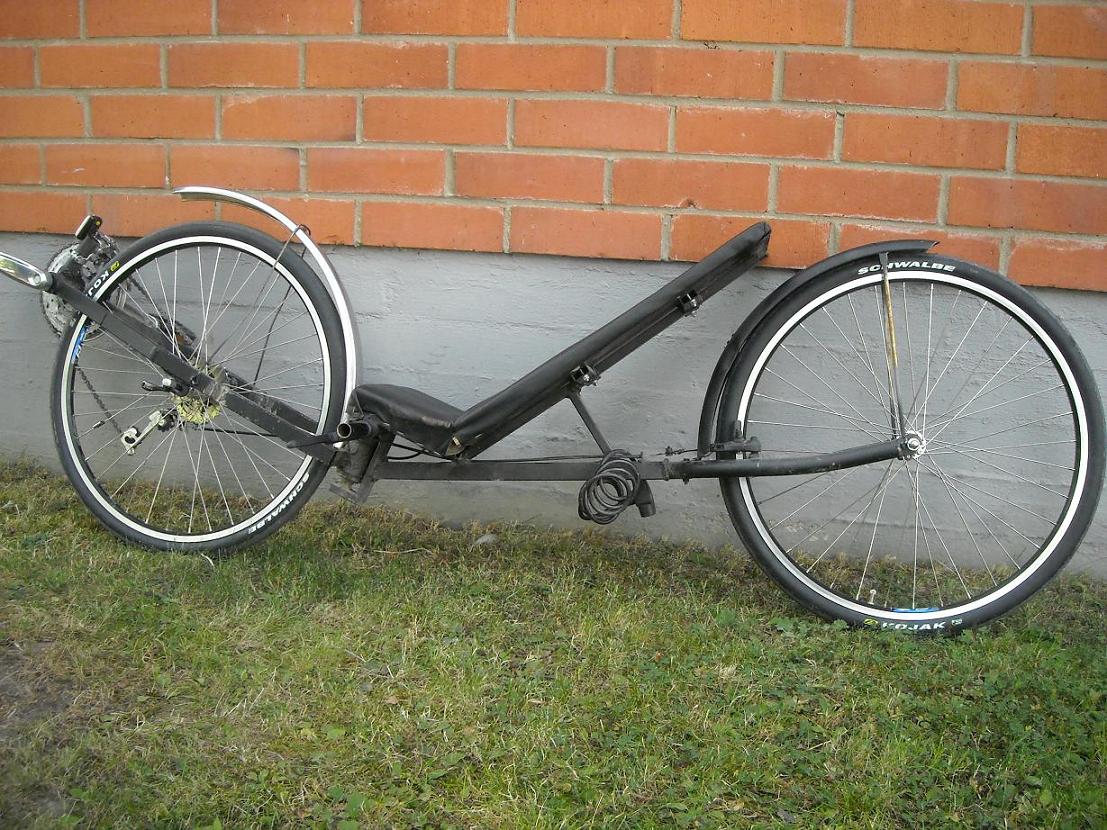

Kojakit laitettu. Nyt etulokasuoja näyttää vähintäänkin hölmöltä, joutunee madaltamaan.
Renkaat on yllättävän pehmeät ajaa, kun vertaa 47mm renkaisiin, jotka ovat kuin ilmapallot kojakkien näkövinkkelistä. Kuoppiin ei ole pahemmin tarvinnut hiljentää. Suurimman eron tuo ehkä noiden matalien kanttikivien ylitys. Olen varmuuden vuoksi ajanut niihin puolta hiljempaa kuin entisillä renkailla. Myös pienet hiekkantien pätkät mennään suht turvallisen oloisesti suunnilleen 15km/h molemmin puolin, eli ei tarvitse kiertää kilometriä jos voi oikaista parinsadan metrin hiekkapätkän läpi. Kokemus on tästä asiasta vielä kovin pintapuolista, joten mitään lopullista leimaa mielipiteelleni en viitsi ruveta lyömään.
Toistaiseksi testailut ovat rajoittuneet lähinnä vain tähän kaupunkialueelle, jossa ei oikein saa kuvaa nopeuserosta mutta niinkuin Jukka aikaisemmin sanoikin, ero on sitä yhden-kahden vaihteen luokkaa tasamaalla, mitä lähdinkin hakemaan, joten olen varsin tyytyväinen renkaisiin ja jopa yllättynyt niiden käytännöllisyydestä. Tosin minulle pieni tärähtely saattaa jonkun mielestä tarvita jo jousitusta, että mitään ohjenuoraa näistä kuvailuista ei kannata ottaa. :)
Pitää vielä päivitellä jarruja vastaamaan pyörän menohaluja ja sen jälkeen luvassa on pieni maantielenkki keskinopeuksineen. Jännittää hieman, että mitä lukemia tuo mittari haluaa näytellä.

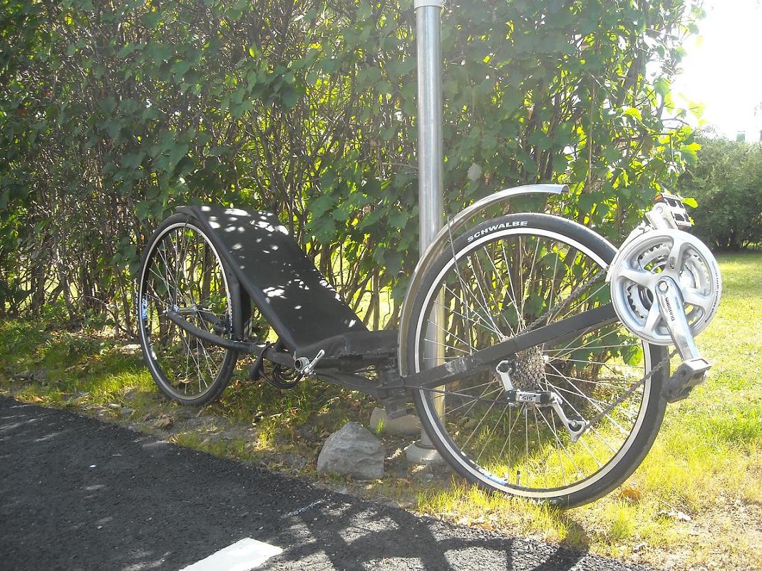

Uudella pyörällä ajoa noin pari sataa kilometriä. Työ- ja huviajoa pääasiassa. Mittarin kanssa olen vasta pari päivää kerennyt ajelemaan.
Yleisesti ajettavuus uudella pyörällä on pääsääntöisesti vakaampi hitaassa vauhdissa ja hieman venkulampi nopeassa, ajoasennon muutos jne. tuntuu vaikuttavan enemmän pyörän kulkuun. Myös suurempi vaihdeluku mahdollistaa hieman erityyppisen ajamisen, esim. koneessa on keskimäärin kokoajan enemmän kierroksia ja pyörä tuntuu reagoivan enemmän jalkojen liikkeeseen. Jännä uusi ominaisuus on eteenpäin polkeminen ilman, että nojaan selkänojaan tai edes käsiin. Vanhalla tämä oli mahdotonta ja temppuhan tämä vain on vailla mitään varsinaista käytännön arvoa mutta mistä lie johtuu :)
Mitä nopeuteen tulee, suoralla vauhtia on tullut lisää noin 5-8km/h entiseen verrattuna, johtuen suuremmasta vaihdelukumäärästä,kojak renkaista ja kymmenen astetta pienemmästä nojakulmasta. Testaus on kuitenkin vasta aluillaan ja tottuminenkin omalta osaltaa vielä vaiheessa, mutta näillä näppäimällä olen onnistunut ajamaan suoralla tiellä suht tuulettomisssa oloissa jopa 40km/h vauhtia sen kummemmin hikoilematta tai hengästymättä. Tarvitsen vielä kuitenkin enemmän kokemusta varmistuakseni, että vauhti pysyy yllä myös pidempiä matkoja ajettaessa. Myös keskinopeuslenkit ovat kokonaan tekemättä, joten en vielä nuolaise.
Kaupunkiajossa pystyy polkemaan jalankulkijoiden perässä jos ruuhkaa tuppaa löytymään horisontista enemmänkin. Muutenkin pyörä tuntuu olevan ihan mukava ajettava myös vähän vilkkaammissakin ympyröissä ja tähän on pitänyt tottua ajoympäristön siirryttyä esikaupungista keskustaan.
Tulevia muutoksia:
Jukka1 ja oman pyyttonin välillä on pieni ero nopean ajon tuntumassa, jukka1 tuntuu olevan hiukan neutraalimpi jalkojen liikkeelle ja tarkoituksena olisi taivuttaa pyörää niin, että päästäisiin näiltä osin lähemmäs tuon entisen pyörän jalkatuntumaa.
Juteltuani Jukan kanssa sain sen käsityksen, että tämä voisi johtua suurilta osin tuosta etuakselin jälkeen tehdystä poljinkeskiön alaspäin taivutuksesta.
Seuraavaksi onkin ajatuksena taivuttaa uudestakin pyörästä tuota keskiötä hieman alaspäin ja samalla tehdä takapään ylöspäin taivutus pyörään, kunhan taas pääsee pajalla käymään. Tämä mitä luultavimmin syö minulta tuon jalakulkijoiden perässä polkemisen, koska taivutukset todennäköisesti lisäävät nopean ajon ominaisuuksia ja vastaavasti syövät hidasta ajoa.

Tuolla ylempänä kiinnittyi huomio etuhaarukan ja ohjausnivelen liitokseen.
Haarukka alkaa pitkähköillä poikittaisilla profiileilla joissa suorakulma eteenpäin.
Yleensä vastaavat rakenteet lähtevät nivelen kyljestä heti viistoon eteen.
Onko poikittaisprofiileilla joku tarkoitus? Ainakin ne toimivat jonkinlaisina vääntöjousina.
En löytänyt sivua, mutta muistelen, että jollakin tuollaiset olivat alkanut vääntyä kieroon. Riippuu tietysti ainevahvuuksista yms.
