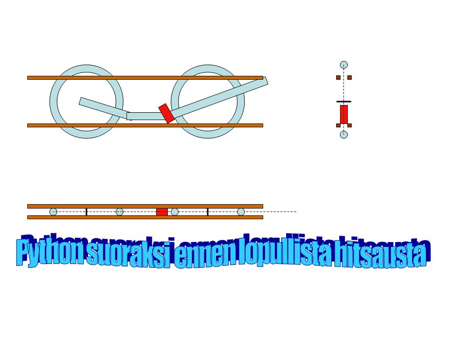

Huoh. In Vino Veritas. Nyt kertokaa, pitääkö sahata ja vääntää ja uudelleen kiinni ??? Mahtaako vaikuttaa ajoon...
Sitkeästi olet jaksanut dokumentoida. Helposti se työn tuoksinassa tahtoo jäädä vähemmälle. :)
Tuosta kuvasta:
Mitä epäilet? Kuvasta näyttäisi, että ohjainakseli on kallellaan vasemmalle. Sitäkö epäilet, onko vain harhaa, onko jotain muuta?
Pythonilla ajo on joka tapuksessa niin paljon sitä ajamista, ettei aina välttämättä tiedä johtuuko vääntö ohjainakselin asteen kieroudesta vai jostain muusta. Varmasti tuollakin oppii ajamaan ja pitämään tilannetta normaalina, kuten vaikkapa omien kierojen polkimien kierouden huomaa vasta silloin kun ajaa toista pyörää jossa vastaavaa kieroutta ei ole. (Nykyisin, kun kaikki on parempaa, tuohon ei ehkä enää törmää, mutta omassa lapsuudessani tilanne oli toisin)
Yksinkertaisinta olisi kuitenkin tehdä rakenteesta alun alkaen 'suora', siten, että pyörien kiekot ja ohjainakselin keskiviiva ovat samassa tasossa. Ilman varsinaista jigiäkin se onnistuu.
Ennen kuin etu- ja takapäätä liittää yhteen kovin raskaasti - oikeastaan tuota ohjausniveltäkään - python kannataisi 'koota' seuraavasti:
  • Kiinnitetään pyörät paikoilleen etu- ja takahaarukkaan.
  • Asetetaan pyörät (pystyssä) oikeille paikoilleen oikealle etäisyydelle ja puristetaan vanteet alaosastaan kahden suoran 'profiilin' väliin. Sama temppu vielä yläosaan. Nyt pyörien pitäisi olla keskenään linjassa. Jos asetelma on kiero, se oikaistaan.
Nyt myös ohjainakselin pitäisi olla "pystysuorassa" rimojen ja vanteiden keskilinjalla.
Kun kaikki on tarkistettu ja paikoillaan, vetästään muutama harkittu heppi, jne.
En löytänyt enää omia kuvia, mutta nettiä selaillessasi olet saattanut törmätä vastaavaan viritelmään.
PS. tämä on vähän ot. selkeään dokumenttiisi. Voin poistaa juhannuksena. :)
Lisäys: Piirsin kuvan, kokeilen liitettä.

Haa, hyviä ohjeita jigin tekoon, älä hitossa poista! Lisää vaan...
Vähän on pyörinyt mielessä että tekisi niin hyvän jigin että homma olisi lähes rakennussarja. Aloittelijan toimeenryhtymiskynnys madaltuisi ehkä. Myös olisi mahdollista viedä hitsautettavaksi, ottavat varmaan helpommin työn alle kun huomaavat että helppo homma...
Myös eri vaihtoehtoja miten minkäkin voi tehdä, voisi koota. Nää on tämmösiä utopioita :mrgreen:
Joutilas
Viestit: 241
Liittynyt: 02 Maalis 2009, 20:07
Re: De Vermis Mysteriis
Viesti Kirjoittaja Joutilas »
propel kirjoitti:
No hyvä jos kelpas. :)
Tein omani ilman varsinaista suunnitelmaa, löytyneiden osien ja tajunnanvirran mukaan.
Aluksi tein etuhaarukan, jossa siinäkin tuo akselimötikkä (kasettikeskiö) oli vasta alustavasti kiinni.
Niillä eväillä tein kuvanmukaisen virityksen: etuhaarukka pyörineen ja takapyörä.
Rimat olivat tukevahkoa rautaprofiilia, ja ne oli asetettu siten, että niitä voi koko ajan käyttää mittaustasoina osia tehdessä ja sovitellessa.
Koko hässäkän laitoin roikkumaan kätevälle korkeudelle oikeaan ajoasentoon autotallin kattoon. Siinä oli kätevä suunnitella, sovitella ja heppailla rautoja yhteen.
Kun irrotin tuet, python oli penkkiä ja polkimia vaille valmis ajokuntoon.
Vieläkin muistan lämmöllä, miten se retkahti velttona olkapäälleni, kun narut ja ruuvipuristimet irrotin.
