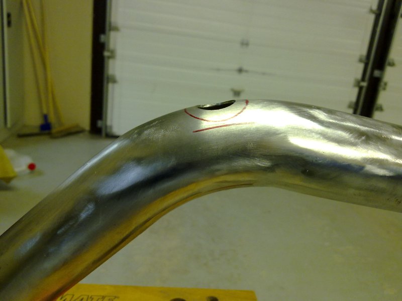

THuhtamaki kirjoitti:
Käänsin tuon alamutkan toisinpäin äskettäin ja mun mielestä näyttää nyt paremmalta.
Nyt vasta tajusin tuon alamutkan. Juu, on tosiaan paljon parempi näin päin.

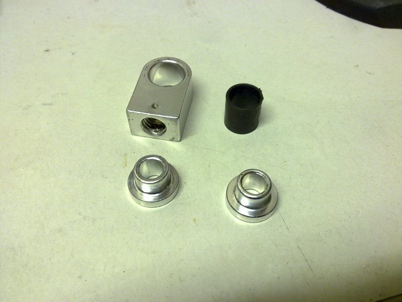

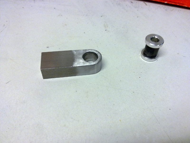

Laitoin halpismaasturin alkuperäisen takajousen osiksi ja ajattelin tuosta alapään silmikasta tehä nivelen tähän nojakin stemmiin. Arveluttaa vain noinkohan tuo kestäisi. Alumiinipalikka on 13.6mm x 20mm ja tuon silmukan seinämävahvuus vain 3mm. Toisessa päässä on M10 kierre. Tuolla saisi välyksettömän stemmin aikaiseksi.
Tuommonen tuli niinkö ekana mieleen
Toki on mahdollista tehä tuo palikka 14mm paksusta teräslevystä ja hitsata suoraan raiseriin kiinni.
Tuossa kumminki kuvat jousen kiinnitys spacereistä ja ala silmukasta.

Ohjaavat voimat eivät tuota niveltä juuri rasita, eli niiden puolesta kestää. Paljon suurempi rasitus tulee käsien painosta, tämä taas riippuu siitä kuinka kauas nivelestä tulee stemmin "tukipiste", eli kohta jota vasten se ottaa kun kädet lepää tangolla.

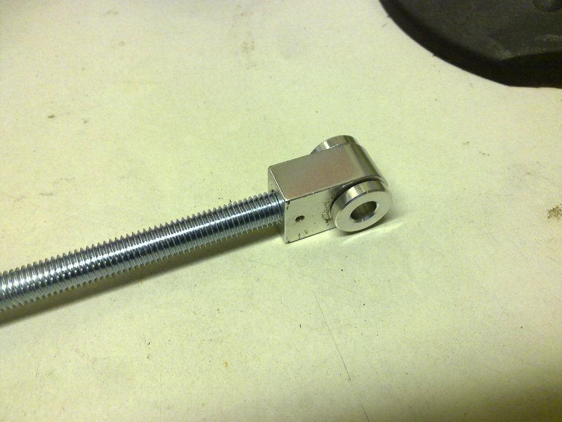

Nyt ku mietiskelin tuota alumiini silmukkaa, niin tulin sellaiseen tulokseen että taidamme Jukka joutua tekemään "tehdastekoisen" teräspalikan... Pitäis vaan koittaa löytää 14mm levyä jostakin...

Nonii, Jukka hitsas hienot saumat ja mää menin ja hieroin pois ne... :twisted:

Tämmönen "tehdastekoinen" kapula tuli tehtyä...

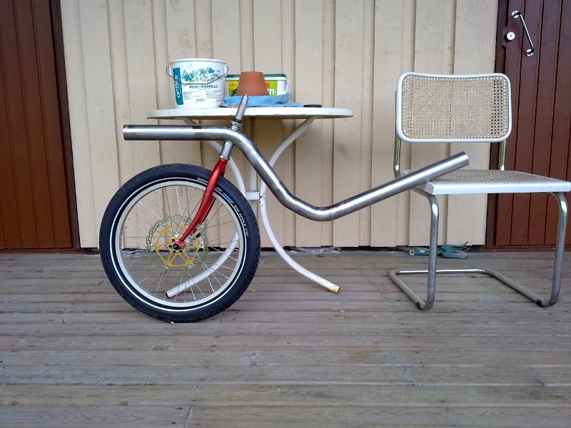

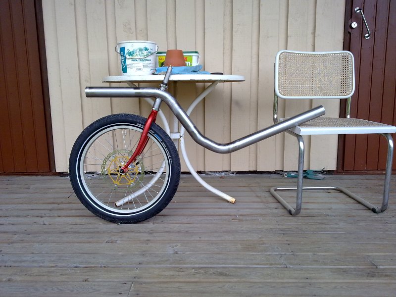

Etugummi tuli tänään. Tämän tapauksessa ei voi sanoa että etunakki, vaan pitää puhua etumakkarasta :lol:

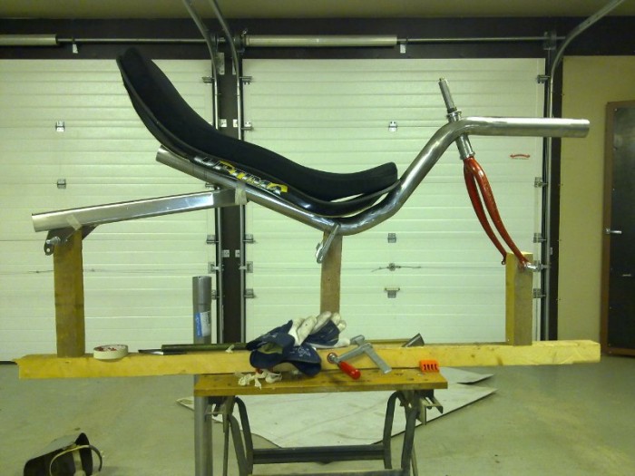

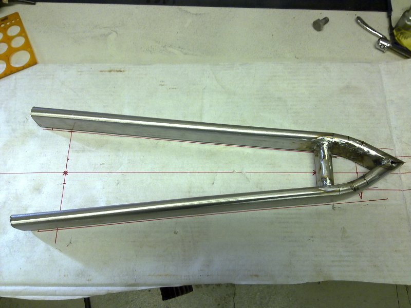

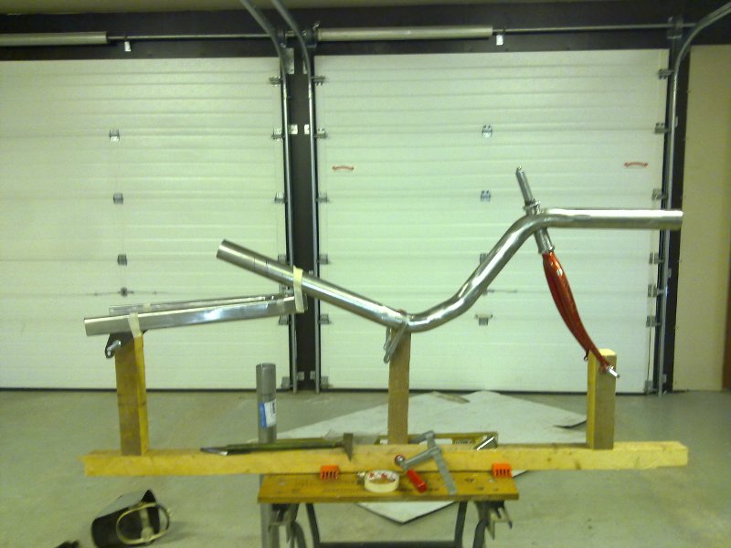

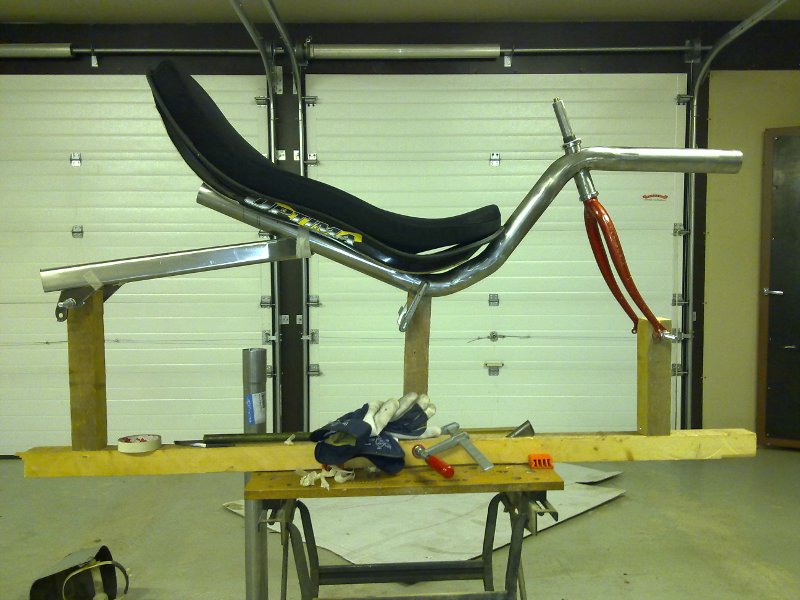

Takahaarukka alkais olla viimeistelyhitsausta vailla... Sitten pitäis alkaa jyrsimään runkoputken koloa haarukan etupäähän...
Haarukka
Haarukka
Haarukan paikka ei ole ihan tuo ja haarukan asento tulee pystymmäksi
Re: Low ~ Mid Racer
Tulipa nätit taivutukset haarukka putkiin :shock:

Joo olin itekki yllättynyt kuinka nätit nuista tuli 8)
Nyt makutuomarit, nostetaanko takahaarukka vielä pystympään vai liimataanko tuohon kiinni?
Viestit: 14438
Re: Low ~ Mid Racer
Kaunis on, mutta onkos se takapyörä nyt varmasti niin lähellä selkänojaa kuin suinkin. Huomaa, että tällä on merkitystä sekä vierintävastukseen että painoon ja vielä ketteryyteenkin. Laita pyörä kiinni, niin nähdään.
JOri
Re: Low ~ Mid Racer
Joo, ja pyörä jossa on pakka kiinni ja ketjun pätkällä katsot isoimmalta hammasrattaalla että mahtuu menemään suunniteltua linjaa haarukan ali penkin alle.
edit, eiku jaa, eihän sitä tuossa jigissä saa, mutta ota kuitenkin tuo ketjun linja tässä kohti mukaan suunnitteluun.
Viimeksi muokannut jviirret, 16 Kesä 2010, 21:54. Yhteensä muokattu 1 kertaa.
