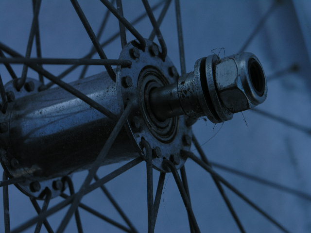

Miulla on pari kiekkoa pyörätuolista, jemmassa. Onkohan tämän mallinen napa käytettävissä, vai onko jotain ongelmia esim laakereiden säädöissä ?
Noista vois pythontriken joskus tehdä, taitavat olla 24" set.
Re: Pyörätuolin napa
Ei tuu mitään ongelmia. Näyttää olevan pölysuojatut teollisuuslaakerit. Vaihda niiden tilalle vähän paremmat . Niin kaikki vesi ei mee sisään. :wink:
Mie luulen ett nuo laakerit ajan ens loppuun, kunhan ne saan johonkin alle. Lähteeköhän ne laakerit lyömällä irti vai miten ?
