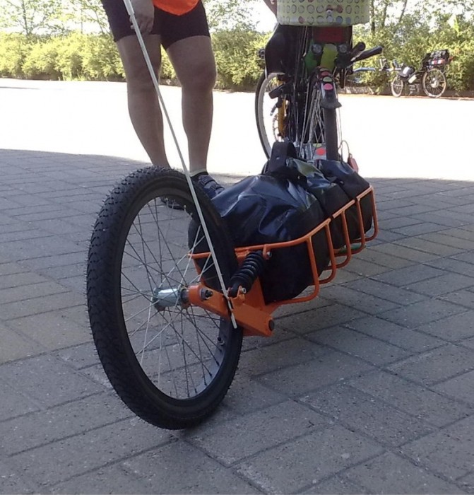

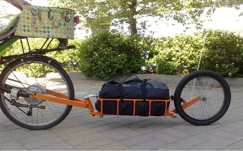

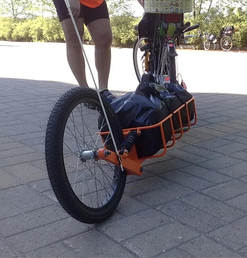

Tässä kuvia sivulta, edestä ja takaa Nojanallen peräkärrystä! :mrgreen:
Re: Peräkärry
Ohoh. Täähän on tosi hieno. Nerokkuutta hipovia ratkaisuja. Mulle kanssa :)

Re: Peräkärry
Erittäin tyylikäs. Koskas sarjatuotanto alkaa? :wink:
Kysyntää kohtuuhintaiselle kärrylle taitaa löytyä..
Re: Peräkärry
Hieno :shock: Mitenkäs tuo takanapa on käytännössä toteutettu?

Re: Peräkärry
Takanapa on pyörätuolista. :)

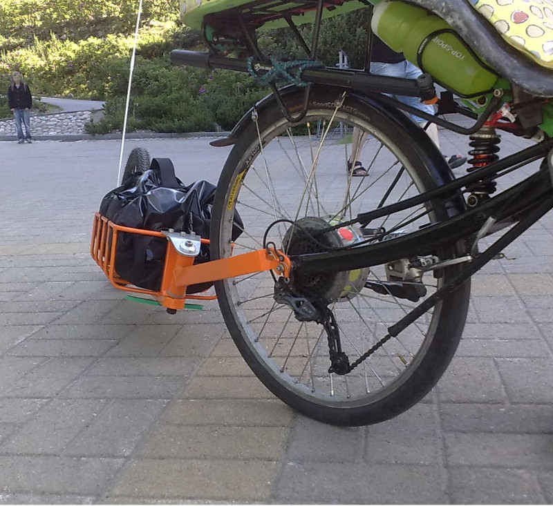

Re: Peräkärry
Hmm, minkäslainen tuo kiinnitys taka-akseliin on? Salliiko kärryn ylös-alas liikkeen?
Viestit: 14333
Re: Peräkärry
Eikös tuo ole pelkkä dropoutti pitkän mutterin päällä ja varmistusnarulenkki ali, jos tarvitaan. Kuvista päätelleen ei tarvita. Sietää siis hyvin maaston aiheuttaman kärryn ylösalasliikkeen aiheuttamaa kiertymistä. Taitaa olla Bob Yakin tarvikemutterit. Tuo oli kyllä lähes pelkkä arvaus, eli lähikuva taka-akselikiinnityksestä olisi kyllä tarpeen.

Re: Peräkärry
Bobista ne mutterit navoissa mihin aisa tulee ja varmistussokat. Iski tältä osalta laiskuus kun löyty hyvä systeemi ja saa kaikkiin pyöriin lähes kiini ja erillaisia sovitteita ja muttereita . :oops:
