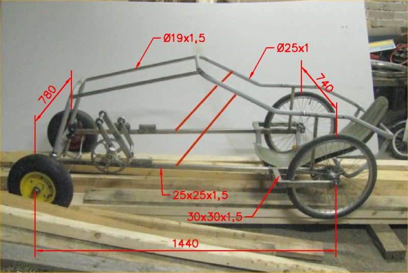

Vähän kerrassaan homma etenee, lopullinen muoto alkaa paljastua:Kuva
Painoa on tässä vaiheessa 25 kg ilman penkkiä.

Kyllä ainakin itse näen. Penkki ei ole oikealla paikalla kuvassa, vaan tulee ylemmäs ja pystympään. Juniori kuskeja varten pitänee nostaa vielä lisää.

Ajattelin laittaa kuvan mukaiset tuet sivuille. 4-pyöräisessä runkoon kohdistuu aika paljon vääntöjännityksiä mikä väsyttää hitsausliitoksia ajan kanssa. Muoveissa on se huono puoli että jäykistävät vain tason suunnassa.

Saisko tuosta vähän muitakin materiaali mittoja ja rakenteen mittoja leveyttä, akseliväliä ym. ?
Viestit: 2128
Re: Polkuauto
Lisäsin ed. viestin kuvaan mittoja.

Onkos tuo leveys raideleveys renkaiden keskeltä, vai kokonaisleveys akselien päistä.
Noita korikaaria ihastelin. Ovatko lumikolan sankoja. Noin ohutseinäistä tuskin itse olet taivuttanut.
Renkaiden keskeltä. 25 mm putket on luovuttanut puutarhatuoli, sellainen keskeltä taittuva. Siitä jäi vielä istuinverkot odottamaan uusiokäyttöä. Valmiin putken käytössä on riesana pitkästyttävä maalien poistaminen hitsauskohdista. Tässä tapauksessa stripperillä sai maalia pehmennettyä sen verran että lähti puukolla rapsimalla.
