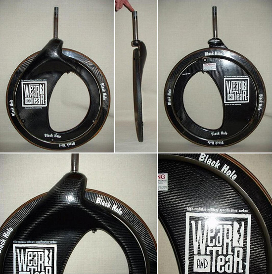

mites tollanen ottaa tuulet :shock:
itte kun teköö saa justiinsa sellaasta kun osa viä ku neuvvotaan miten tekee niin aina paree
Re: Sivutuuli
Enpä ole mokomia nähnyt. Kuka noita myy.
Kai niistä löytyy jotain juttua, vai onko pelkä proto. :x
Re: Sivutuuli
Kirjotat noita kuvassa olevia sanoja Googleen niin löytyy tällainen historiikki:
http://bicycledesign.net/2010/03/a-hubl ... lack-hole/
Eli ei kai koskaan ehtinyt tuotantoon asti.
Re: Sivutuuli
Aika leuhka värkki. Vähän arveluttaa miten on laakeroitu... varmaan 3-4 "rullalustin" rullaa.
Mutta on kyllä aika aero. Ja tuon evän muodolla voinee säätää ja näin vaikuttaa paljonko vaikuttaa ohjaukseen.
Tuossahan olisi leuhka tavoite, kun piti tehdä mono-etuhaarukka lowraceriin muutenkin. Tulis kerralla tosi aero...
Edit: kuvasta huonosti selviää miten jarrut tähän. Oletan että katupyörän caliber-jarru voisi ehkä toimia. Tai sitten vanteen sisäpuolella joku jarrupala tms.

Vanneosa näyttäisi olevan 'kytketty' kolmella (tai kuudella) pikkupyörällä.
Mitenkä tuollaisella toteutuksella tuo tehohävipuoli mahtaa olla? Rahalla varmaan saa herkkyyttä, mutta sittenkin.
Ajokaan tuskin luonnistuu muilla kuin ehdottoman puhtailla pinnoilla? Melkoista rousketta on, jos vanteen ja rissojen väliin pääsee kuraa.
Eli ei taida olla varsinainen käyttöpyörä. :)
Re: Sivutuuli
Joutilas kirjoitti:
No kyyti tuskin on paljoa kovempaa kuin nykyisillä 451 rattailla, varsinkin jos vanteelle heittää Schwalbe Duranon 1-1/8 " eli 28 mm gummin. Jousto tulee pääosin gummista (ja rungosta), pinnavanteessa kun on noin 30-millinen profiilivanne ja siinä 28 suoraan puolattua 2-millistä pinnaa. Vastaa aikalailla ratakiskoa tuon rattaan jousto. 3-lapainen (vanteella varustettu) hiilikuituinen lapakiekko on vähän "pehmeämpi" mutta ei paljoa.
Tuo on totta, ei jokakelin käyttöpyörään sopiva mutta tehtävissä myös hyvin valmistettuna tiukemmalla sovituksella (aka normi napojen pölysuojat) joten säännöllisellä huollolla voisi kuitenkin olla toimiva ratkaisu ainakin kisakäytössä.
Ja nykyään kun on noita kierteettömiä ohjainlaakereita niin ei koko haarukan vaihto renkaineen kisojen ja normilenkkien välillä ole juuri suurempi homma kuin nykyisen 451-rattaan vaihto (kuusiokoloavain esiin, ratas irti ja akseli siitä toiseen rattaaseen, pultti kiinni - verrattuna pari kolme kuusiota auki ja koko haarukka veks, toista tilalle).

Tuo on oikeastaan ainoa keino tehdä ängesevä pystypyörään. Laakerivastukset tuossa varmasti monikymmenkertaistuvat, mutta sekään ei vielä ole mahdottoman paljon -liikaa kuitenkin. Hiekkapöly vanteen pinnalla tuottaa varmasti lisävastusta. En kulkenut tuota tekstiä läpi, joten en tiedä, onko se jo hyödynnetty, mutta jousitus tulee oikeastaan ilmaiseksi, kun vanteesta tekee matalan ja joustavan ja sijoittaa tukipyörät siten, että pyörä kantaa holvikaarena maata vasten. Ikään kuin rullaava lehtijousi. :D Ei ihan mahdoton idea!
