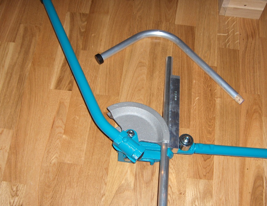

Kokeilin halk. 22 mm, seinämä 1.5 mm ja materiaali EN6060/6063-T6 alutuubin taivuttamista. Lopputulos ihan ok ... siitä syntynee uusi ohjausvipu. Kuvassa toisen vivun aihio kiinni koneessa ja eka taivutettu.
Hiekkaa ei ollut joten käytin sokeria ja tulppasin putken päät viinipullon ja viskipullon korkeilla. Ihan hyvin pelitti jatkovarrella.
KPS
Lisäys: Kokeilin vielä ilman sokeri ja ainakin 45 astetta meni aluputki tyhjänäkin ihan siististi.
