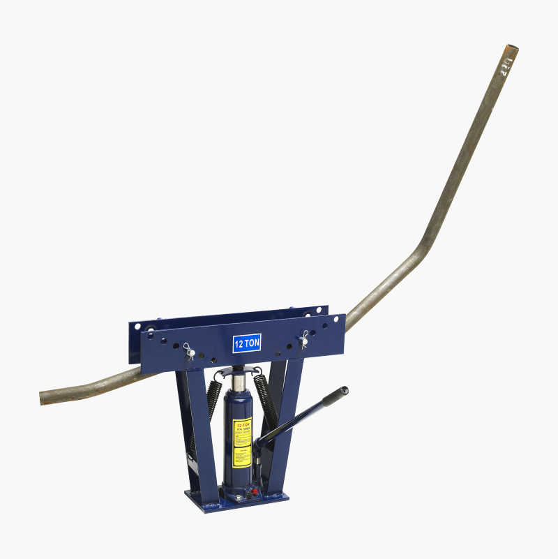

Biltema-malisesta putkentaivuttimesta kysymystä.
Onko kukaan yrittänyt taivuttaa putkea joka on hieman liian isoa lestiin?
Tässä tapauksessa isoin lesti on n. 62mm putkelle ( kyljessä lukee 2" eli ilmeisesti vesijohtoputken sisähalkaisija).
Jos tällä yrittäis taivuttaa 63,5mm putkea 1,5mm seinällä.
Vai tyytyäkkö rälläköimään ja hitsaamaan...

Joo. Oon yrittänyt. Ruttaantuu iloisesti, eikä hommasta tullut mitään. Reilu 60mm oli putkikoko ja lesti oli 60 milliselle.
Sitä paitsi, vaikka ois just oikea lesti, niin tuollaisella taivuttimella ei onnistu noin ohutseinäistä ja suurihalkaisijaista putkea taivuttaa oikein mitenkään. Pitäisi olla mankeloiva malli ja mielummin vielä tukilesti putken sisällä.
Mitä olet rakentamassa? Pakoputkista löytyy tuon kokoluokan mutkia vaikka minkälaisia.

Tällainen 2-metrinen kanki on turhan panttina.
Juu, rypistyy varmasti. :)
2015 kun nykyisen Sascha fillarini muutin takavetoiseksi, kirjoitin viestiin että sillä voi kerätä kilsoja kun alkaa uuden pyörän runkoa suunnittelemaan ja taivuttelemaan. No, Sascha pysyy ja seitsemän muuta on tullut rakennettua :D
Nyt en kuvaa löytänyt, silloin taivuttelin 50,8mm putkea ja sisäreuna rypyttyi. Testissä n. 2 cm välein tein taivutuksia ja sain pienillä rypyillä putken 30cm säteelle eli 559-renkaan muotoa seuraten.
Tästä 63mm putkesta saisi jämkän rungon, n. 2,3kg / metri painolla.
Ei kai siinä muu auta kuin koittaa taivuttaa.
Tähän rypyttymiseen tuli joskus yön pimeinä tunteina ideaa kun katsoin Colin Furzen hydroforming videota että jos putken päät tulppaisi, täyttäisi vedellä ja rasvaprässin ja painemittarin kanssa pitäsi putken myötärajalla kun taivuttaa.
