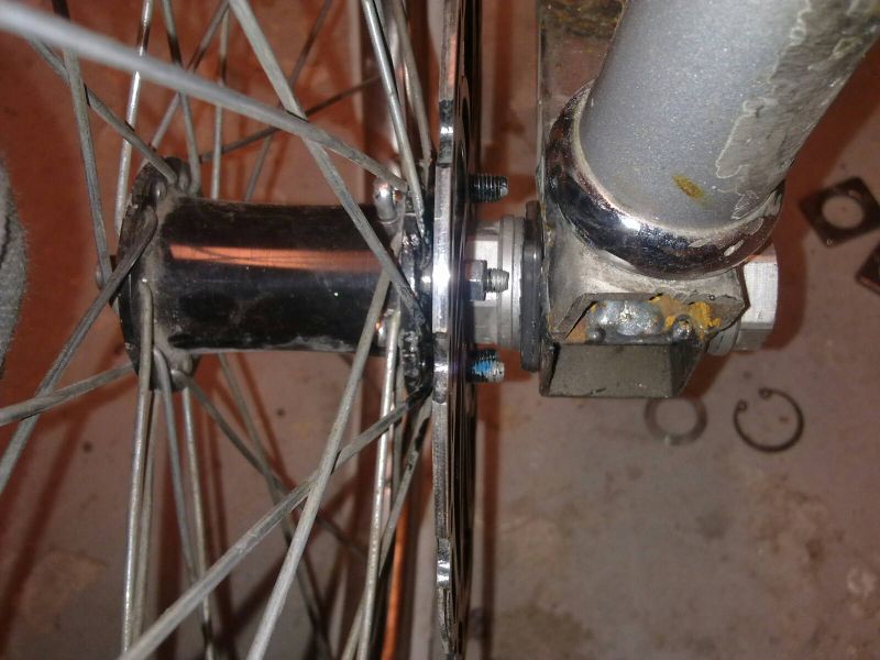

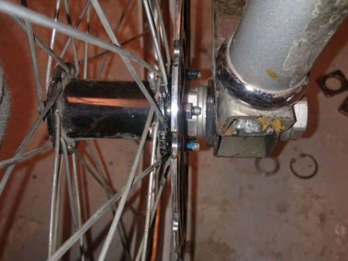

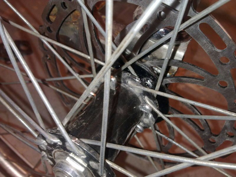

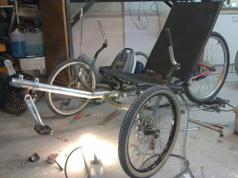

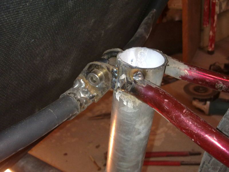

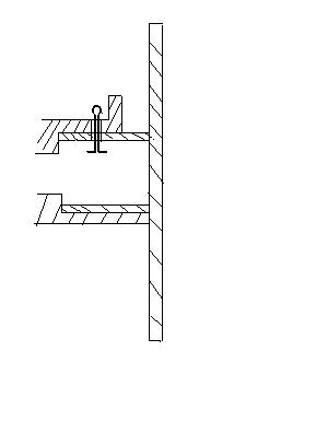

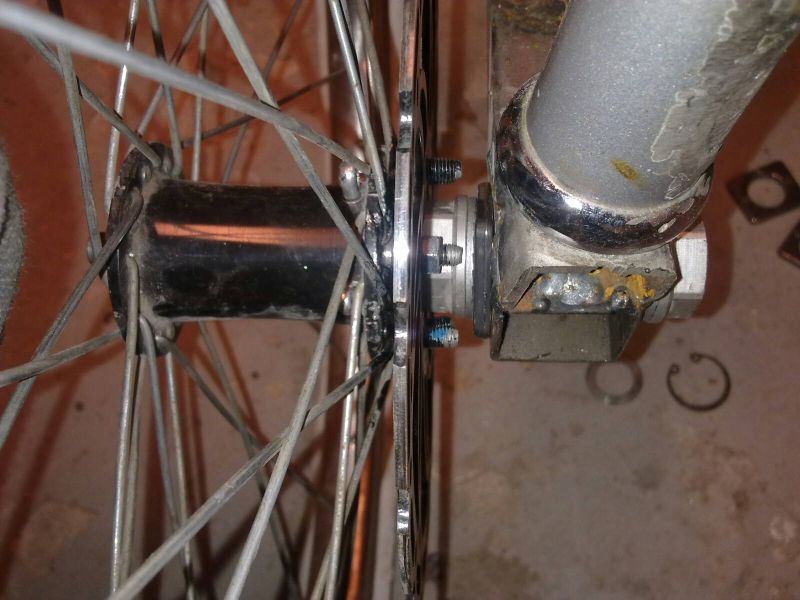

pari kuvaa
tein tuollaisen holkki systeemin jarrua varten ja liitin sokilla keskiöön.
noista kuvista ei oikein erota juuri mitään
periaatekuva
periaatekuva
yleisuva
yleisuva
penkin uusi kiinnitys takana
jarrulevyn kiinnitys
Re: ensimmäistä tadpolea
Onko sokat kestänyt? Kannattaa tehdä kyllä aika raju kestävyys testi jarruttamalla oikein kunnon lukkojarrutuksia. Pääseekö se sylinteri liikkumaan toisen päällä, vai onko se kummosessa puristustiukuudessa ja sokat ovat vain varmistamassa niitä. Hyvä lukitus liima olisi kansa voinut auttaa . Pelkona on että päälekkäiset sylinterit voivat muodostaa voimakkaassa jarrutuksessa muodossa olla kuin leikkurit ja katkaista sokan , tai kaksi. Siksi kannattaa kestävyys testata moneen kertaan. Ei vara nojaria riko , jos on hyvin testanut . :P
Nuo jälkeenpäin asenmoidut jarrut ovat aina riski ja siksi tässä varottelen. Vastaavia systeemiä olen itsekin kehitellyt, mutta pelko niiden turvallisuudesta on pistänyt ne aina hyllylle. :mrgreen:
