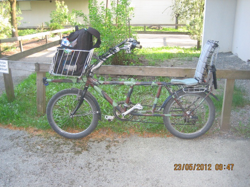

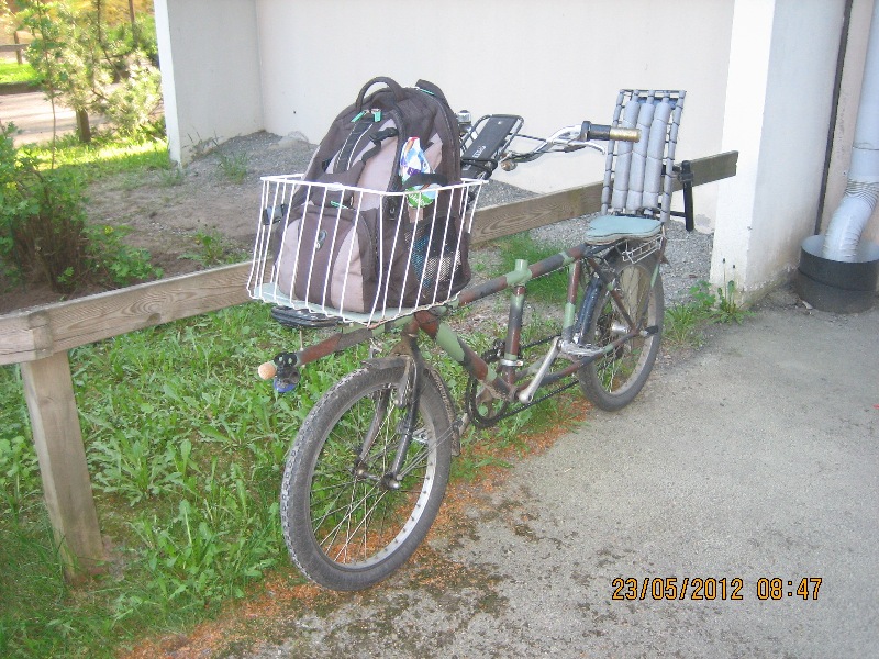

Terve kaikille, pitkästä aikaa.
Kiitos Jori stongan asentoon/sijoitukseen liittyistä vinkeistä.
On kokeiltava erilaisia vaihtoehtoja, jotta löytää itselleen sopivimman.
Murmeliasento ei kuitenkaan ole minun juttuni :-)
Suunnitelma on tällä välin muuttunut.
Tandem-idea oli jo nippa nappa käytännön toteutuksen asteella, mutta
sitten päätinkin kokeilla, mitä tapahtuisi, jos etuistuin ja etupoljentajärjestelyt
poistettaisiin ja ajaminen hoidettaisiin pelkästään takaistujan paikalta.
Tulos näkyy kuvissa, toivottavasti. Tämän fillarin tyyppi taitaa olla jostain
nojapyörän ja crank forward -pystärin väliltä.
Tai väliäkö tuolla.
Istumakohta sijoittuu aika tarkkaan taka-akselin päälle,
joten epäilin, että härvelillä saattaisi olla taipumusta keulimiseen.
Näin ei kuitenkaan käynyt vaan ajotuntuma on tasapainoinen, ajoympäristöistä ja
vuodenajoista riippumatta. Pyörällä on ajettu nyt n. 1500 km ja edelleen tuntuu
siltä, että tässä konseptissa yhdistyvät monet nojakin ja pystypyörän hyvät
ominaisuudet (matala painopiste, pieni otsapinta-ala, hyvä näkyvyys,
hyvä hallittavuus). Tämä on tähän asti kyhäämistäni
pyörävirityksistä ehdottomasti mukavin ja toimivin.
Olen pyrkinyt lisäämään laitteen arkikelpoisuutta ja kuljetuskapasiteettia
asentamalla eteen (alu)tarakan ja sen päälle ison tavarakorin
(alunperin kai jostain suurtalousjääkaapista, modifioitu),
johon mahtuu suurempikin reppu ym. tavaraa.
Lisäsin korin taakse stongan päälle vielä ylimääräisen tarakan,
johon voi tarvittaessa heittää mustekaloilla kiinni vaikka ruokakassin.
Istuimen alla on paikat sivulaukuille, esim. matkatavaroita yms. varten.
Terho

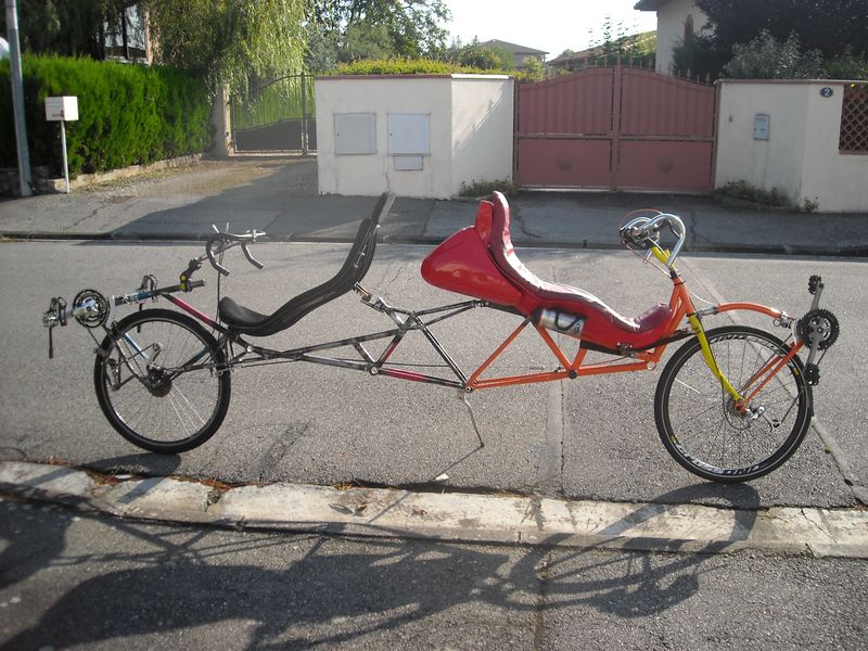

http://velorizontal.bbfr.net/t19545-le- ... -dos-a-dos
Ranskan foorumilta löyty MBB-tandemi, aikamoinen putkihässäkkä. Tuli vaan mieleen, näinä "naruperäaikoina" - eikö tuommosen tandeminkin vois toteuttaa narukiinnitteisenä? Nivel niskojen väliin ja naru penkin alta penkin alle. Jos tarttee joustoa ni kumia väliin.
Re: tandem
Siinä on runkoruomua kierrätetty antaumuksella :D
Oranssi pää ollut ilmeisesti alun perin yksipaikkainen. Tähän on sitten pulttikiinnitetty jälkeenpäin kasattu jatko-osa. Miksi tällaisia tandemeita ei ole enempää? Voisi ajaa työmatka-ajoa yksiosaisena ja viikonlopun yhteislenkille vaihtaa takapyörän paikalle paikan toiselle kuljettajalle.

Re: tandem
Semmosesta jossa naru on korvattu terästangolla on muistikuva. Kuvaa ei tähän hätään löytynyt :)
Re: tandem
Naru ei ole kiertojäykkää eikä jäykistä runkoa punoutumista vastaan mitenkään. Noin pitkässä tämä voisi aiheuttaa ajoluikertelun lisäksi jopa pyörän rikkoontumisen tilanteissa joissa kuski pysäyttää pyörän, laskee jalat maahan ja takanaolija jää ähöttämään kyytiin. Ilman kiertojäykkyysongelmaa perinteisestäkin rungoista voisi tehdä paljon kevyempiä.
Re: tandem
Mua on ruvennut mietityttämään tarviiko pyörän ollakaan kiertojäykkä? :shock: Silloin kun kiertyminen aiheuttaa myös takarenkaan kääntymistä siitä on varmasti haittaa. Mutta jos takarengas pysyykin linjassa, onko kiertymisestä silloin haittaa? Tämä olisi kohtuu helposti kokeiltavissa etuvetoisessa tekemällä sopiva lisäosa takapäähän :?
Re: tandem
Miten takarengasrengas voisi pysyä linjassa eturenkaan kans jos se kallistelee puolelta toiselle? Jos runko on niin veltto että takarengas kallistuu puolelta toiselle ajotilanteen mukaan niin enemmän siitä haittaa ajomukavuudelle on kuin kilon parin painonlisästä jolla ilmiö estetään. Takarenkaan kallistelu kun aiheuttaa jatkuvaa tasapainon korjaamista ohjaamalla. Varsinkin tuollainen pitkä akselivälinen jaloilla ohjattava tandemi voi olla melko painajaismainen ajettava jos takarengas ja sen päällä oleva kuljettaja kallistelee puolelta toiselle ajaessa.
Re: tandem
Joo, ei runkoa varmaan kannatakaan suunnitella kiertymään hallitusti. Paljon helpompaa estää kiertyminen. Asia vaan sattuu kiinnostamaan ;)
Viestit: 17950
Re: tandem
Eiks joku tehny pythonin kahella nivelellä?
Re: tandem
Saattaahan narut jopa parantaa kiertojäykkyyttä. Saa korvattua päällekkäiset putket yhdellä paksummalla. Taivutusjäykkyys noissa taitaa olla isoin ongelma, koska suurin osa on tehty kahdella päällekkäisellä putkella :?
Krankikobra?
Viestit: 17950
Re: tandem
Krankikobra?[/quote]
