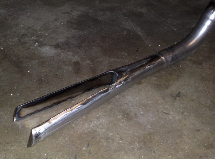

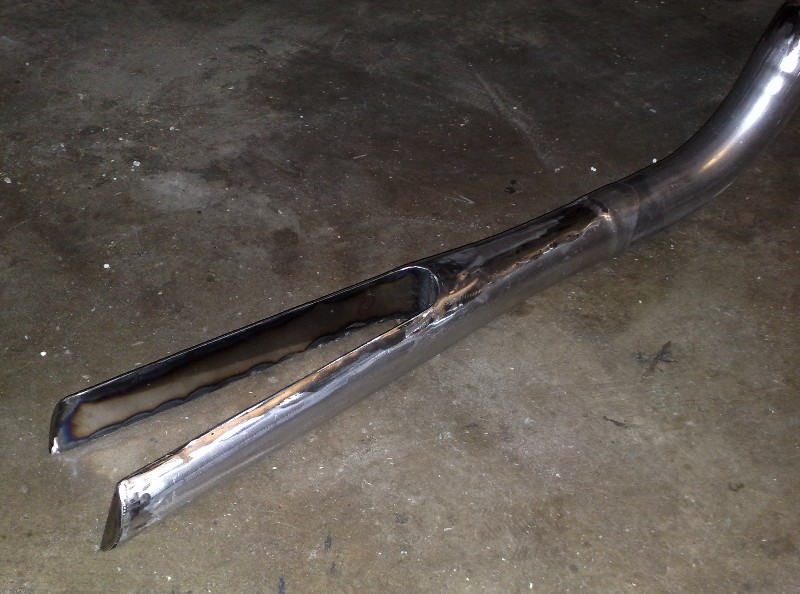

Viesti Kirjoittaja Syväri »
Koitan tollasta halkastua takahaarukkaa tehdä, kaikesta hankaluudesta huolimatta :D

Syväri kirjoitti:
Tulee tuolla tekniikalla heikko paikka haarukan tyveen. Juuri siihen, jossa pitäisi olla vahva. Sakari ja PW sahasivat vain kapean halkion, joka ulottui kauemmas. Tämä sitten levitettiin ja syntynyt kolmiomainen kolo paikattiin hitsaamalla. Heidän menetelmällään tulee selvästi lujempi. Halkiosta voisi sitäpaitsi tehdä kiilamaisen, jolloin haarukka nätisti kapenisi kohti dropoutteja. Ehdottaisin tämän kolmiopalan liittämistä hitsaamalla, mutta sisäpuolelle tulevan levyn kiinnittämistä juottamalla. Liitoksesta on paljon helpompi tehdä siisti, eikä liitos vetele läheskään niin pahasti kuin hitsattu. Kaarijuotto olisi tietenkin vieläkin kätevämpi menetelmä, mutta vaatii kusilankakiepin, joka maksaa rahaa. Muuten selviää tavallisella MIGillä. Kusilanka ei ole jäätynyttä virtsaa vaan piillä seostettua kuparia (CuSi). Kaasulla juottamalla selviää varsin vähillä ostoksilla: Muutama puikko juotosmessinkiä ja juoksutepurkki.
Juu, tyveen pitää laittaa kunnon tuki jos tekee niinku minä (älkää tehkö) Sisäinen taitelijani hoiti taas homman...
Mulla on 2,5mm puikkoja. Ei hyvä.. 2mm sillä saa mutta 1,5 on jo sohimista. Olis hyvä kun löytäis ohutpuikkoja.. kaikki hitsausvehkeet löytyy kyllä kysymällä mutta se on kova työ seki :lol:
Huomenna kaventelen lisää loppupäästä ja koitan pilkkoa sopivaa rautaa tukea tarvitteviin paikkoihin :)

Syväri kirjoitti:
Kiitti tästä kuvasta - lisäraporttia nimenomaan tästä PW-Sakari-Syväri ratkaisumallista toivoisin vielä lisää.
Jees, Sh 13 takahaarukka oli innoituksen lähteenä :D Putki on siis 50x1,5. Halkaisun alkuun hitsaan 32x2 puolikkaan putken, lisäksi sivuille täytyy lisätä vahvistusta että kestää jarrutusvoimat. 3mm levy käynee tarkoitukseen. Dropouteille ja levyjarrun kiinnitykselle se on siinä ja siinä riittääkö vai pitääkö etsiä vähän paksumpaa..
Tuotekehittelyä vaan kovasti.. :wink:
Miulla on muistaakseni tuo haarukan sisäpintaan hitsattulevy 2mm vahvaa ruostumatonta ja hitsattu ruostumattomalla puikolla putkeen kiinni. Hyvin on miusta kestäny vaikka vähän epäilin nimenomaan dropouttien kestämistä.
Noniin, nuon vaan 2,5mm puikoilla onnistu :D Saumoistakin tuli sen näköset että tarvii vaan sisäpuolelta viilata.
Jos PW sulla on kestänyt 2mm ruostumaton teräs niin laitan sitten samaa 3mm levyä myös dropouteille.
