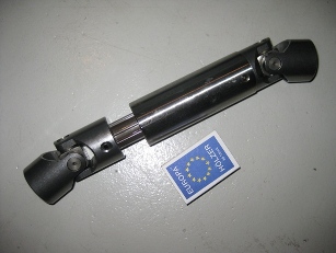

Mullahan on suunnitelmissa aika omaperäinen kinneriprojekti, speksit ovat:
  • nelipyöräinen kinneri hyötykäyttöön, siis alle 10 km asiointimatkoille, mutta hyvällä kuljetuskapasiteetilla
  • isot 26 tuuman renkaat eteen, jotka vetävät. Sekä eturenkaiden suuri koko, että vetovaatimus aiheuttavat sen, etteivät etupyörät voi kääntyä aivan hirveästi. Sen vuoksi ohjaus tapahtuu aina aluksi etupyörillä, mutta jyrkemmissä kaarteissa takapyörät tulevat mukaan: siis nelipyöräohjaus. Vedon aion toteuttaa tuolla Mekanexin valmisakselilla, jonka juuri hankin. Siinä on kuulanivelet päissä ja muuttuva akselipituus, eli kaikki tarvittava kääntyviin vetäviin pyöriin. Mittakin on juuri sopiva. Ainoa heikkous on paino, jota on peräti 1,44 kg. Kevyemmät akselit vaan tuntuivat suunnitteluohjeiden perusteella liian heiveröisiltä, mutta silti akselia katsoessa tuntuu, ettei massaa ole tuossakaan aivan optimoitu. Noh, tällä nyt kuitenkin tässä vaiheessa mennään. Enempi nyt mietin sitä, miten vaikuttaa ohjaukseen jos vain yksi etupyörä vetäisi, ettei tarvittaisi kahta tuollaista mötikkää siihen, että kumpikin etupyörä vetäisi.
Suurimpia ongelmia tuntuu nyt olevan räikkämekanismin toteutustavan pohdinta. Eli veto pitäisi tietysti järjestää akselilla, jossa olisi sellainen räikkämekanismi, joka siirtäisi poljin voiman pyöriin, mutta toisaalta rullaaminen ei pyörittäisi polkimia. Toki polkupyörän takakeskiötä voi yrittää hieman modifioida, muttei aivan yksinkertaista...

Tuo voisi olla hyvä ratkaisu, jos pistän vain toisen etupyörän vetämään. Mutta jos pistänkin kummatkin, niin koska ei ole tasauspyörästöä rupeaa kaarteessa toinen pyörä vääntäämään toista ellei siinäkin välillä ole räikkää. Optimaalisinta olisi varmaankin yleensäkin saada räikkä mahdollisimman lähelle rengasta, niin vapaalla rullatessa pyörän ei tarvitsisi pyörittää koko voimansiirtoa.

...Vedon aion toteuttaa tuolla Mekanexin valmisakselilla, jonka juuri hankin. Siinä on kuulanivelet päissä ja muuttuva akselipituus, eli kaikki tarvittava kääntyviin vetäviin pyöriin. Mittakin on juuri sopiva. Ainoa heikkous on paino, jota on peräti 1,44 kg. Kevyemmät akselit vaan tuntuivat suunnitteluohjeiden perusteella liian heiveröisiltä, mutta silti akselia katsoessa tuntuu, ettei massaa ole tuossakaan aivan optimoitu...Digimikko
Mistä ostit ja mitä kustansi? Tuota etuvedon haasteellisuutta (veto+ohjaus) on tullut itsekin pohdittua. Mitään kovin kevyttä ratkaisua ei ole vielä tullut mieleen.

Ostin suoraan Mekanexilta http://www.mekanex.se/fi/
Hintaa 104 € + alv, myyvät vain yrityksille, joten jouduin tilaamaan oman yritykseni kautta.
Nimellinen vääntömomentti muuten nivelelle 120 Nm, eli pienimmällä välityssuhteella 1:1, poljinkammen pituudella 18 cm, saa poljinta painaa melkein 70 kilon voimalla. Matkavauhdissa kun välityssuhteet jotain 3:1, niin pitäisi jo painaa 210 kilon voimalla, eli silloin ei mene rikki. Kun nivelen kulma kasvaa 30 asteeseen, kestokyky on kuitenkin enää puolet tuosta. Sitten oma kysymyksenä on, että särkyykö heti kun nimellinen momentti on ylitetty. Aika lujalta vaikuttaa. Ja kyllähän tuo on viimeisen päälle koneistettu. Kaikki laakeroitu ja liikkuu tosi kevyesti eikä minkäänlaisia välyksiä.
Ponkalahan totesi, että oli testannut vaa-alla kinnerin polkuvoimia ja todennut niiden olevan yleensä alle 20 kilon suuruisia.
Toki Mekanexista saisi vahvempiakin niveliä, mutta kun se paino... Ponkalahan totesi, että kinneri pitää suunnitella niin, että melkein menee rikki... ettei tule liian painavia konstruktioita.
T. Mikko
