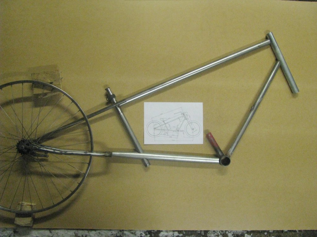

No niin nyt on saatu jotain aikaiseksi. Rungosta tein varmaan kymmenen luonnosta, joista toteutukseen valikoitui melko perinteisen näköinen versio. Laiskuuttani käytän myös nurkista löytyneitä valmiita rungonkappaleita ja jämäputkia. Seuraavaksi olisi kehiteltävä jonkinlainen jigi.

Re: Kruiseri
Eleetöntä tyylikkyyttä. Vain perusteltuja muotoja. Minä pidän!
Onkos tuo yläputkikin soikeaa?
Kaikki putket ovat pyöreitä, yläputki Ø32, alaputki Ø38, satula- ja viistoputki Ø28,6. Seinämä kaikissa on normaali 1,5 mm. Alaputki on litistetty haarukan liitoskohdasta.

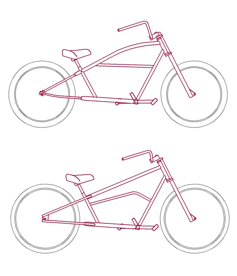

Kun rakentelu ei ole edistynyt, on vielä aikaa miettiä mahdollisia muutoksia. Vaikka runko on melko simppeli, voi pieniä nyansseja säätää. Vaakaputki voi olla suora tai taivutettu. Ainakin omasta mielestä tuo "kyrmyniska" on paremman näköinen, mitä muut on mieltä? Taivuttelua kokeilin jo huonolla menestyksellä, mutta pitää yrittää uudestaan jahka lumet sulaa ja hiekkakasa paljastuu niin täyttää putken hiekalla.

Eiks tuon keski putken vois jättää pois?
tulis vähän puhtaampi/pelkistetympi... kyl toi mun silmään istuu toi mutka putki paremmin...

Minä jo taisin ilmaista näkemykseni tuolla aiemmin. En kaipaa mielleyhtymiä moottoripyöriin tai kyrmyniska puhveleihin enkä ymmärrä tuon väliputken merkitystä -en esteettisessä, enkä funktionaalisessa mielessä. Tai perutaan vähän. Jos kuskilla on Stetsoni päässä ja ajaessa nahkaiset ratsastuslahkeet lepattavat, on tuo kyrmyniskamalli perusteltu. Tässäkään tapauksessa en ymmärrä väliputken ideaa. Olisiko muistuma moottoripyörästä, jonka muodot olivat muistumia puhvelista, vaiko pelkkää tyhjän tilan pelkoa. Suoraputkisessa on suoraselkäistä ryhdikkyyttä. Se kertoo, että kuski tietää, mikä on olennaista. Mittasuhteet mielestäni täsmälleen kohdallaan.

Cruisereissa on useimmiten rungossa "valetankki", jolla yritetään luoda tietysti yhtäläisyyttä motskareihin. Etenkin vanhempiin yhdennäköisyys on selkeä, vaikka Jukan blogissa mainittuihin Flat tracker- pyöriin: http://nojis.wordpress.com/2012/03/20/flat-tracker/. Tai vertaa Basmania vanhoihin Indian- prätkiin. Periaatteessa olen nojakeissa aina noudattanut "lyhin kahden pisteen väli on suora"- tyyliä, mutta nyt nimenomaan haluan kokeilla saisiko aikaiseksi jotain, miten sen nyt muotoilisi, linjakkaampaa? Kuitenkaan pelkkää koriste-esinettä en halua, kuten aiemmin mainitsinkin. Aika moni tykkää pyöreistä muodoista muissa yhteyksissä, miksei pyörissäkin :wink:
Re: Kruiseri
Mun mielestä ulkonäkö juttuja ei kannata näiden kohdalla kovin paljon julkisesti kysellä, tai ainakin saadut vastaukset pitää osata pitää taka-alalla. Ihmisten maku on niin erilaista, toiset tykkää yli kaiken "järkevyydestä" ja toiset taas haluaa erottua keinolla millä hyvänsä. Pitää tehdä semmoinen kun itse haluaa, tiimityön tuloksia saa kaupastakin.

Jukan innoittamana :wink: vastaan minäkin tämän ketjun ulkonäkökysymykseen, "sitähän sää kysyit".
Minuakin vähän häiritsee tuo väliputki, jos se on "koriste", pitäskö se olla saman tyylinen ku tuo yläputki ? Eli jos yläputki suora myös väliputki suora ja päinvastoin. Tuohon esikuvaan (valokuva) nähden parannusta koska takahaarukan putket jatkuu samassa linjassa eteenpäin.
Tuon voi toteutta niin monella tavalla ja aina tulee hieno :D tai aina ois voinu tehä jotain toisin :D
