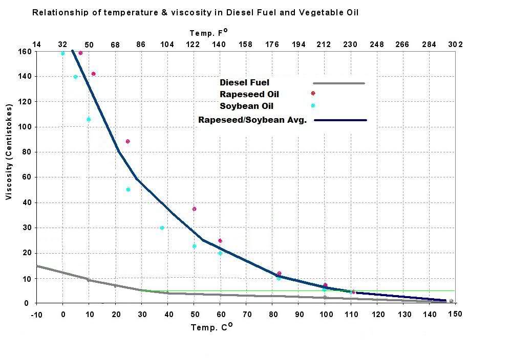

Lämpötila vaikuttaa rajusti öljyn juoksevuuteen. Ennen ketjujen öljyämisessä käytettiin kuumentamista. EIkös tässäkin muutama kymmenen astetta lisää lämpöä öljylle paranna sekä juoksevuutta, että liuotuskykyä. Öljykannun voi lämmittää vesihauteessa tai pihagrillissä hernekeittopurkissa. Navan sisuskaluissa ei liene muoveja, joten sen voisi lämmittää kuumaksikin, vaikka 180 asteeseen, mutta taitaa olla liioittelua se.
Joka tapauksessa normaalin vaihteistoöljyn 80W-90 juoksevuus nousee kymmenkertaiseksi (1000>100 mm²/s), kun lämpölila nousee normaalista suomen kesälämpötilasta 13 astetta vajaaseen 50 asteeseen. Harvoinpa se vaihdenavan lämpötila käytössä nousee tuohon viiteenkymmeneenkään plusasteeseen, mutta käytettävyyttä pitäisi olla vielä -30 lämpötilassa. Siksi niissä pitäisi varmaan käyttää talviöljyä.
Tässä tuon vaihteistoöljyn viskositeetti-lämpötila kuvaaja. http://www.epc.shell.com/Docs/GPCDOC_Fi ... piraxA.pdf
Tässä vielä niille, jotka haluavat käyttää uusiutuvaa voiteluainetta :D
Minä olen talveksi laittanut 5w-50 täyssynteettistä moottoriöljyä. Eihän sen hammasrattaiden hampaiden välisten pintojen paineenkesto varmastikkaan vastaa vaihteistoöljyä, kun ei ole sellaista varten tehty, mutta ei ole vieläkään yksikään rumpuvaihde hajonnut. Paitsi jarrut häviää totaalisesti. Jos pyörä on kesälläkin käytössä niin olen valuttanut rumpuun 80w-90 vaihteistoöljyä.
