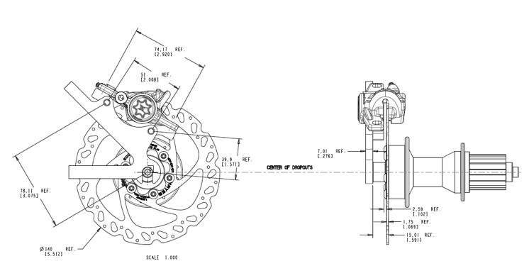

Hayesin piirroksen mukaan ne voisivat olla samassa tasossa.

Levyjarrusatulan kiinnityskorvakon sisäpinta on lähes aina dropoutin sisäpinnan tasalla! (mutta nou hätä jos lipsahtaa eri tasoon, lähes kaikkien satuloiden kiinnitysreijät ovat ovaalin mallisia. Eli ne voi kuitenkin keskittää levyyn oikein) Samoin riippumatta polkupyörän mallista / merkistä aksiaalinen satulan kiinnityskuvio on sama (erimerkkisille jarruille sitten omat adapterinsa), ainoastaan sijainti taka-akselin ympärillä voi muuttua. Etu ja taka satuloiden kiinnityskuviot poikkeavat toisistaan ja satula adpteria ostaessa erikokoisille levyille, pitää huomioida onko kysymyksessä etu- vai takasatula. Muistaakseni meni niin että etupään 203mm adapteri on suurinpiirtein sama ku takapään 180mm adapteri...
Itse tein jigin jonka kiinnitin pultilla dropouttiin ja siinä pultissa roikkuvan jigin pystyi pyöräyttämään sitte sopivaan kohtaan... Äsh vaikea selittää, katson joskopa jossaki mun kuvassa näkyis tuo jigi...
Eli tässä kuvassa (takahaarukka) jigi roikkuu tuolla alhaalla, itse korvakko oli parilla ruuvilla kiinni tuossa jigissä hitsauksen ajan.

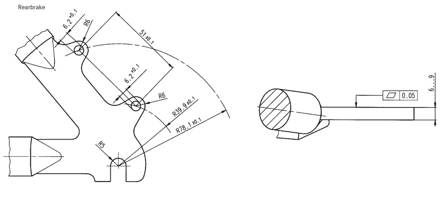

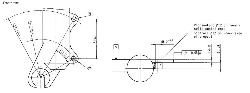

Takakiinnikkeen mitat.
Ilmeisesti takakiinnike tulee dropparin tasoon, kun taas edessä on 4mm offsetti?

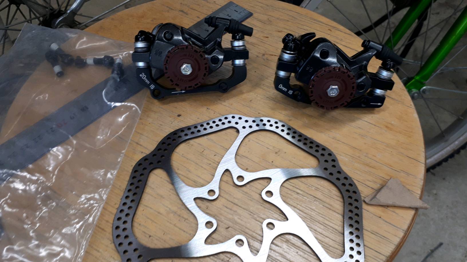

Onko helpompi tehdä sektori pyöreästä jarrulevystä?
Eli semmoinen pizan palanen jossa kaksi reikää napaan kiinnitystä varten. Siihen sitten puristaa jarrusatulan kiinni. Tekeminen ei vaadi ku harpin, rälläkän ja porakoneen.
Eli semmoinen pizan palanen jossa kaksi reikää napaan kiinnitystä varten. Siihen sitten puristaa jarrulevyn kiinni. Tekeminen ei vaadi ku harpin, rälläkän ja porakoneen.
Kaksi reikää?
Re: Levyjarrujen kiinnitys omatekeleeseen.
Niin. Turha sitä koko levyä on tehdä kun kiinnityssabluunaksi riittää 5cm siivu siitä levystä. Yhdellä reiällä se ei pysy oikeassa asennossa ja kolme on jo hevostelua niin siksi kaksi 8)
