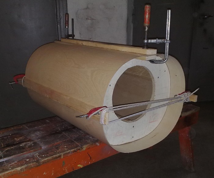

Peräkärryn ensimmäinen liimaus:
09072012 peräkärryn ensimmäinen liimaus.jpg (80.11 KiB) Katsottu 6444 kertaa

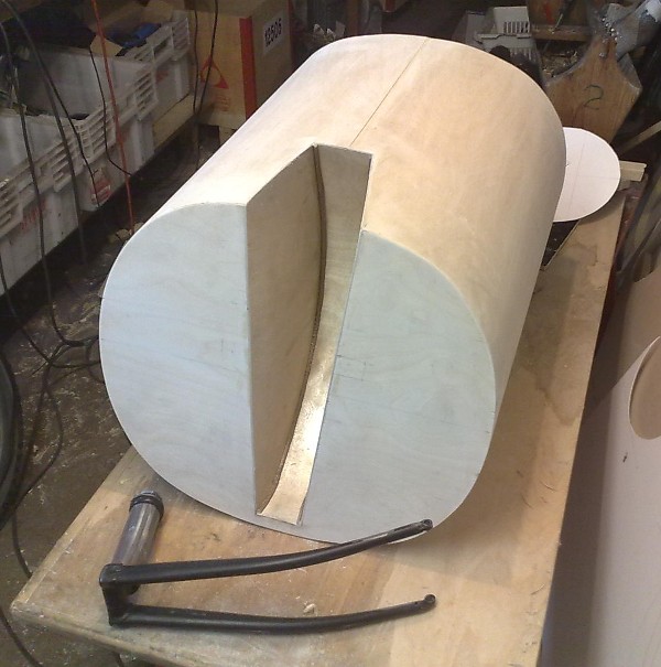

Onko epoksille mitään liuottimia olemassa, vai onko joka kerta oltava uusi pensseli, kun vanha on päässyt kovettumaan?

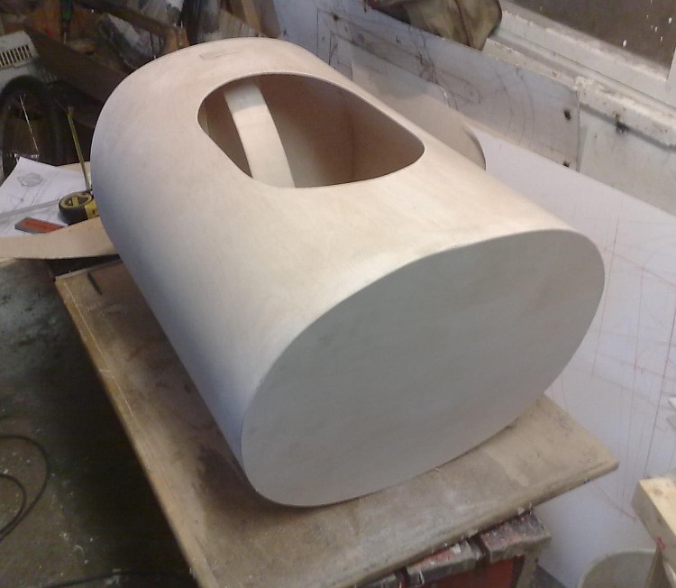

Peräkärryn vanerikoppa on kantta ja lakkausta vaille valmis:
Painaa tuossa asussa 2,25 kg.
Re: Peräkärry vanerista
Voisitko laittaa kuvan alapuolelta josta näkyisin renkaan kolo.

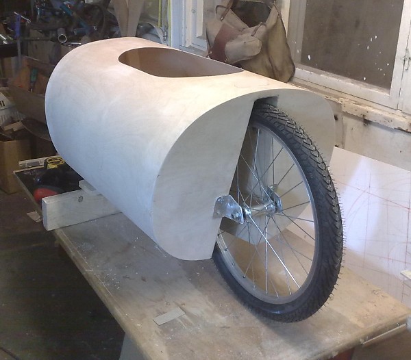

Tässä kuva alapuolelta. Etualalla haarukka, jota aion käyttää.
16072012 peräkärry alta.jpg (84.82 KiB) Katsottu 6234 kertaa

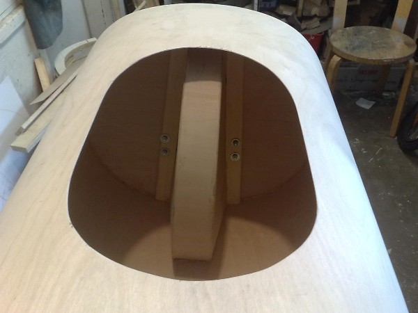

Kuva kotelon sisältä. Pyörän kiinnityksiä varten takaseinässä on 28 x 35 mm haaparimat, joiden läpi pyörän kannakkeet on pultattu.
16072012 peräkärry sisältä.jpg (52.96 KiB) Katsottu 6234 kertaa
Pyörä koeasennettuna. Lopullisessa asennuksessa asennetaan napamoottorilla varustettu kiekko.
16072012 peräkärry pyörä asennettuna.jpg (77.25 KiB) Katsottu 6234 kertaa
