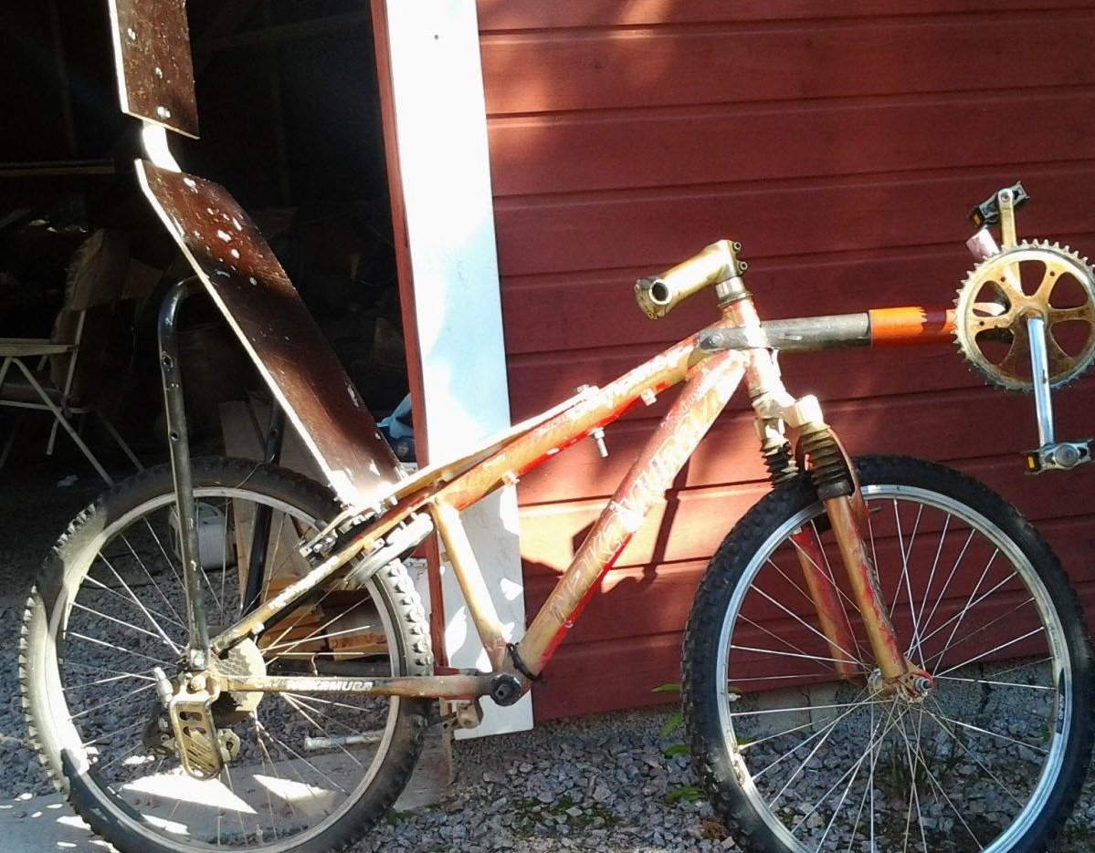

Aikani tutustumalla nojapyöriin meni ainakin istuin uusiksi.
Teen vanerista ja muotoilen selkänojaa, sitten pehmustan koko istuimen.

Joo kokeilen ensin tuollaista suoraa penkkiä .
kuinka paljon istuin ylittää takarenkaan keskiön? ja vaikuttaako tasapainoon tai muuten ajoon .
Minä saisin alemmas penkkiä jos ylittäsin takarenkaan keskiön . :?: :idea:
terv: oki
Sellaista ei olekaan mitä ihminen ei pystyisi rakentamaan
Re: Lyhytrunkoinen nojapyörä
oki kirjoitti:
En suosittele, varsinkin jos et ole kokenut nojailija. Nimittäin kun pää menee takanavan tasalle tai sen taakse tulee tietokoneelle laskentavaikeuksia tasapainon pidon suhteen.
Jos vaan muuten saat säätövarat ja penkin kaltevuuden sopivaksi niin pidä pää taka-akselin etupuolella...

Moi
Nyt on tehty istuin vanerista niskatuki vielä tekemättä laitan kuvan kun saan laitettua polkimet paikoilleen
niin saatte sitten kommentoida
terv: oki

Projekti jatkuu
tässä olisi kuva tämän hetkisestä tilanteesta
Terv: Oki
