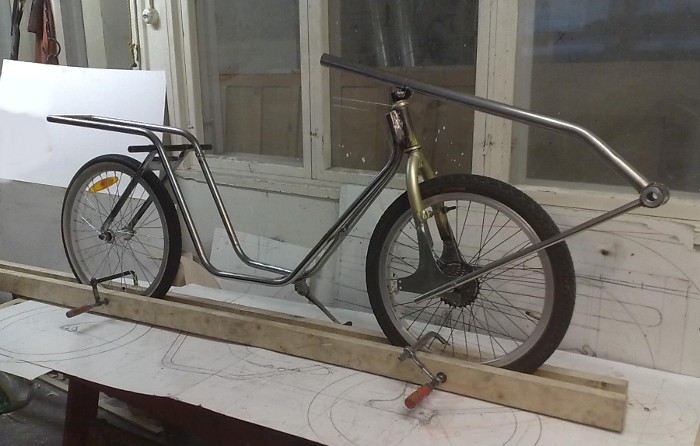

SH20:n rakentaminen on edistynyt verkkaiseen tahtiin, kun hitsaamaan pääsee kansalaisopistolle vain kerran viikossa.
Rakentaminen on nyt kuvissa olevassa vaiheessa.

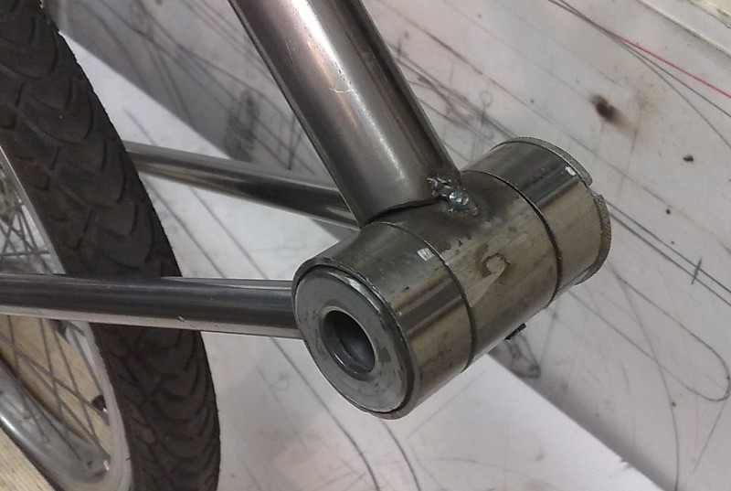

Kampikeskiöön en lähtenyt Pyörätohtorilta tilaamaan lisäosaa vaan päätin tehdä sen itse, kun löytyi sopivaa putkea. :mrgreen:

Re: SH20
Katsoin alempaa kuvaa ja rupesin pohtimaan, että tuo vasemmanpuoleinen ketjuhaarukkahan on voimien kantajana ihan tyhjän pantti. EI sille puolelle tule kuormitusta juuri lainkaan. Kun tuo rakenne on noin sovelias, niin voisitko Sakari kokeilla, onko sillä mitään virkaa ja jättää sen pois ainakin aluksi. Säästyisi painoa ja ehkä vähän työtäkin.
Viestit: 17966
Re: SH20
Tarkotatko, Jori kuvassa vasemmalla olevaa putkea ?
Re: SH20
Joo, voin hyvin kokeilla. Tätä mahdollisuutta silmälläpitäen on hyvä tehdä ohjausakselin ja kampikeskiön välisen puomin (säädettävä!) kiinnitys ohjausakseliin tukevaksi. Siihenhän tulee vääntöä, kun minulla on suora alaohjaus. Saattaa olla, että tämän alaohjauksen vuoksi ei toista ketjuhaarukkaa voikaan jättää pois. :roll:
Varsinkin, kun minulla on tapana vastamäissä ponnistellessa lisätä ponnistuksen voimaa vetämällä alaohjaustangoista.
Re: SH20
Enpä jättäisi putkea pois. Taitto jäljelle jäävälle tulee suureksi kun putki on halkaisijaltaan pieni ja kun vasemmalla jalalla poljetaan voimalla. Ja sama taitto on vastassa sitten etuhaarukan puolella etuakselin kohdalla. Ja vielä kertautuu stemmin kiinnityksessä.
Tuollaisena (on muuten siististi tehty) tulee tukeva vaikka on yksinkertainen rakenne.
Miten kiristät keskiöputken jäykäksi ? Tuleeko sisäpuolelle normaali keskiöputki ja joillakin prikoilla ja pulteilla ?
Sellaisia nimittäin on kuulema jenkkilässä kaupan, tuon Fauber-sovittimen tyyliin...
