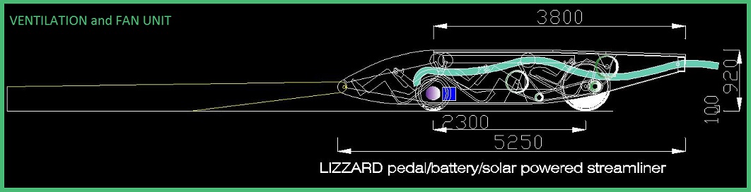

Mustasudenkorento kirjoitti:
äkkiseltään tuntuisi että vaatii aika paljon flektiltä luoda imu nuinkin isoon tilaan..
eikä sitä voisi ottaa keulasta vaikka lamppujen takaa ajopaineella?
pyörän koteloissa kuitenkin vesi roiskuu yhtälailla renkaan nostattamina pisaroina...
Joo tila on kyllä aina pieni, mutta..olisko kompressori parempi..taitaa olla.

Lizard100 kirjoitti:
Eikö kannata minimoida paino ja ottaa ilma sisään ilmanottoaukosta liikkumisen tuomalla paineella? Sopivasti suunnitelluilla otto ja poisto-aukoilla saat mainion ilmavirran lisäämättä painoa.
Tää homma kuulostaa sulla siltä että yrität tehdä asiat todella monimutkaisesti jotta ongelmia on mahdollisimman paljon.

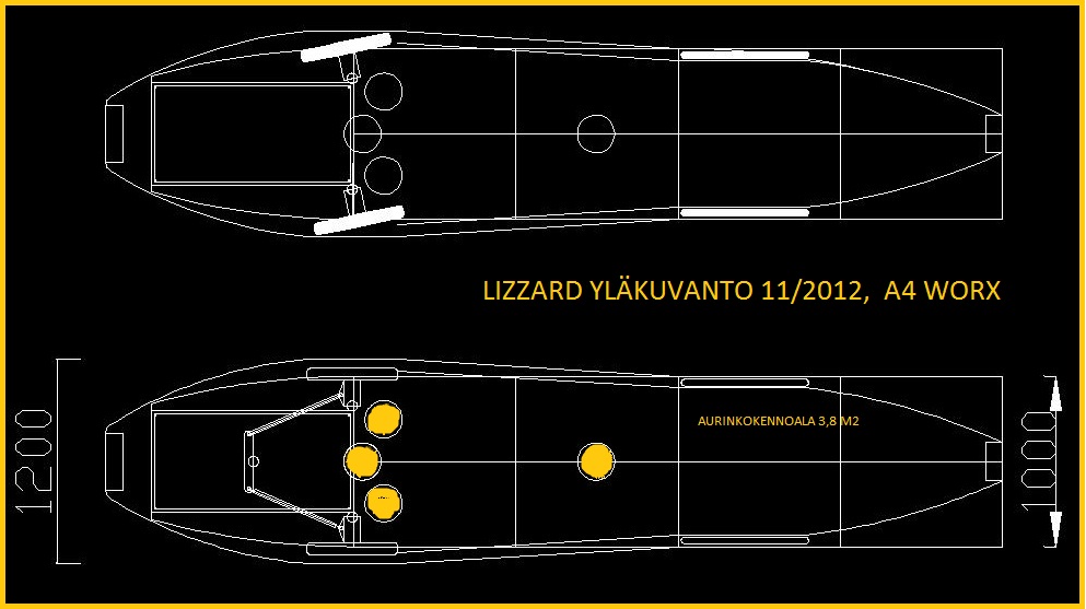

Jotta ei jää epäselvyyttä montako pyörää tässä tulisi olemaan !
Tässä vielä yläkuvanto..keltaiset pallot kuvaavat matkustajien/polkijoiden päitä/kypäriä.
Alkaako idea aueta ?

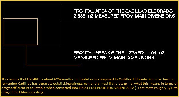

Eli 82 cm kapeampi ( yli 40% ) kuin Cadillac Eldorado ja 40 cm lyhyempi ( 7 % ) sekä 51 cm ( 36% ) matalampi; http://en.wikipedia.org/wiki/Cadillac_Eldorado
Kokonaisuudessaan karkea arvio on että otsapintaa on 62% vähemmän kuin "Karinlakissa". Vastus on sitten kokonaan toinen juttu.
Lizzard ylhäältä kuvattuna ( alustava luonnos )

Viestit: 18011
Re: Nojapyörällä 100 mph ?
Meinaatko ett 3 mahtuu istumaan lähes vierekkäin tuommoseen tilaan, 1200mm ulkomitta ja vielä kääntyvien pyörien kohalla :? ?
Lizard100
Viestit: 625
Liittynyt: 03 Marras 2012, 13:12
Viesti Kirjoittaja Lizard100 »
Keskimmäinen pää katsoo eteen ja kaksi muuta taakse...katso edellisen sivun sivuprofiilia tai tätä. Kolme päätä mahtuu hyvin 1200 milliin !....;)
Cadillacin huippunopeus oli muuten juurikin 120 mph ( sama kuin Dymaxionin estimoitu ja tod 90 mph ).
Mikäli estimaationi 100 mphsta ja 1/15 osa Caddyn vastuksesta olisi oikein tarvitsisi Lizzie 12 heppaa 120 mph nopeuteen ( max teoreettinen teho on kuitenkin vain 9 hv max kennoteholla )...eli 100 mph olisi juuri ja juuri eddie mercxin kaltaisillalla polkijoilla mahdollista ( toki tietty painokin on laskettava eduksi ). Caddyt painaa 2300 kiloa...tämä 100-120 kiloa eli ajopaino 80 kilosilla ( 4 kpl ) kuskeilla 17% Caddystä. Suomalaiselle luistelijalle on myös laskettu yli 2,2 hv teho startissa.
