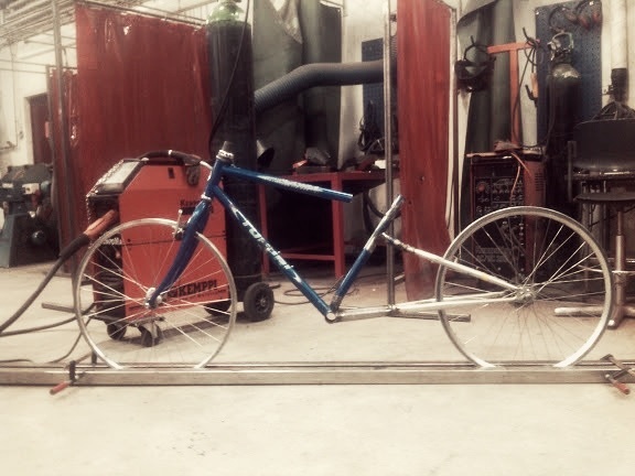

Toki. Perspuoli on nyt aika jees. Jos huomenna kattoisi vielä kuinka paljon menisi keskiö/vääntiö eteen ennenkuin polkimet osuu renkaaseen. Saisi ohjaustangon lähemmäksi.
On muuten aivan kamalaa putkea hitsattavaksi.

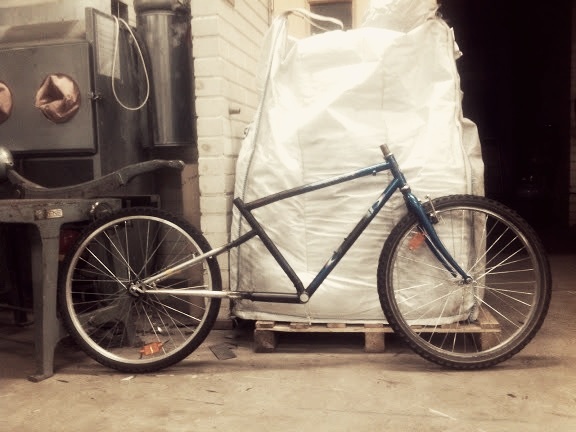

Sakarin yllytyksestä, päätin lyhentää romua noin viidellä sentillä.
Palastelin pyörän ylä ja alaputken uudelleen poikki ja opttelin lisää putken päittäin liittämistä. Nyt sujuu jo paremmin.
Treenasin myös suositun jikimallin tekoa = neliöputkiin kiinnitys puristimilla.
Hitsailin sitten kiinni.
Rakkine on melkein valmis muiden palikoiden asennukseen. Satulaputki ei mennyt kiinni, kun putken sisäpinnalle paloi rupia. Pitää hioa ne vielä pois.Suhkuttelin paskaa maalia raudan peitteeksi kiinnityskohtiin, ettei heti menisi ruosteeseen.
Opin taas paljon. En taida enää vieroksua pyöreää putkeakaan. Ja toihan näyttäis ihan hyvältä, näin äkkipäätä katsoen. Ei uskois Tunturiksi :)
Re: Räkäkränk - talvirakkineen hahmottelua.
Lähetetty: 10 Marras 2012, 17:57
Kirjoittaja jviirret
Jos sisään pistää pienen pätkän ohuempaa putkea niin onnistuu paremmin.
Kammet näyttää nyt jäävän aika ylös?
Lähetetty: 10 Marras 2012, 17:59
Kirjoittaja PW
Takapyörä aika kaukana , kestääkö putket ?
Lähetetty: 10 Marras 2012, 18:01
Kirjoittaja Pastori
Joo. Laitoin sinne sisään pätkiä, sen hokasin tänään.
Keskiö on melkein normikorkeudella, pari senttiä max ylempänä. Rakkine on muuten niin matala että tehnee visuaalista kiusaa. Maastovaraa näin talvikoneeseen :)
Tässä vielä nykytila ja startti.
Lähetetty: 10 Marras 2012, 18:02
Kirjoittaja Pastori
Takaosa on aika tanakka. Vanha joustomallin takaosa on siinä perustana. Liitosputket on paksumpaa. Alhaalla siis 40mm ja tuossa keskellä jokin outo mitta, Bianchi merkkisestä raadosta. Bianchin raatoa on myös yläpuyken liitoksen sisällä. Alaputkessa on sisällä se palikka minkä siitä rälläköin pois, viilto keskelle ja puristus kasaan ja kloksautin sen putken sisään.

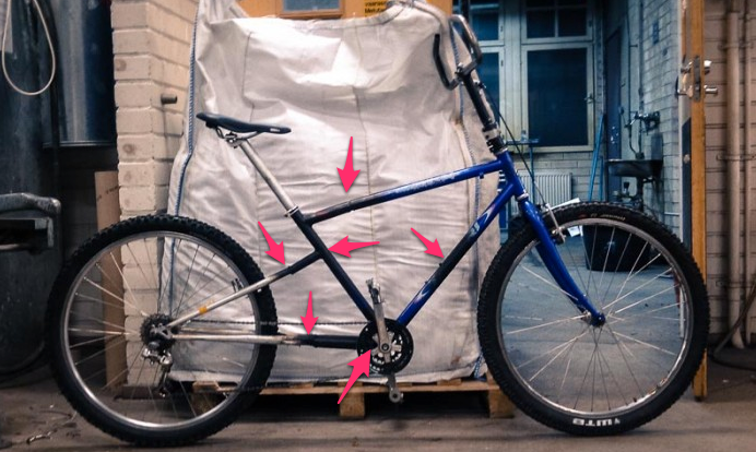

No nyt tää olis tässä tilanteessa. Ajelin kotiin. Aika kiva on ajaa. Tieteskään tolle emäputken kulmalle ei toi haarukan offsetti taida olla paras hitaassa ajossa - pikkaisen voisi olla taivutusta enemmän. Mutta oikein kivaa on se että pysähtyessä ei tarvi hyppiä mihinkään, laskee vaan jalan maahan. Ja yllättävästi sitten ylämäessä voi vetää tangosta tukea ja kone liikkuu. Tässä on toki nyt vaan yksi vaihde kun ei ollunna vaijeria. Takavaihtaja on enemmänkin ketjunkiristin. Pinnalla on muuten toi kiinni = se vaihde valittu.
Kohtuullisen tyytyväinen olen tässä vaiheessa. Ohjaustanko on tommoinen perhonen - kumpikaan otekorkeus ei ole optimaalinen. Pitäisi saada noin puoleenväliin niitä se tanko oikeesti. Penkki on liian pieni. Siihen pitää hankkia tai tehdä parempi.
Ai niin. Hitsauskohdat tunnistaa mustasta maalista. Edit again. Ei kun teinkin pinkit nuolet merkkaamaan liitoskohtia jos jotakuta sattuis kiinnostamaan.
Re: Räkäkränk - talvirakkineen hahmottelua (valmistui 21.11)
Lähetetty: 21 Marras 2012, 23:34
Näyttää hienolta, mutta ARGH tuota penkkiä...
Lähetetty: 22 Marras 2012, 06:48
Kirjoittaja Pastori
Joo. Se vaihtuu heti. Ehken jo tänään :D
EDIT: Ajelin työmatkan ja penkistä huomioin että sen asento on konservatiinen palleja ajatellen. Kannikat osuu penkin leveimpään osaan. Koska tämä mun ainoa pystäripenkki on kova ja kapea. Ei sillä ajaminen nyt suorastaan mikään ilo ole. Perskannikat olivat suorastaan puuduskissa (huom. tahallinen kirjoitusvirhe).
Se Nallen linkkaama ClasOhlsonin penkki vois olla jees. Lompakko sen kestäis mutta kestääkö psyyke. Pitää mennä käymään kohta tuolla puuosastolla kysymässä saisko vähän apua vanerin taivutusjikin teossa. Persettä on mallailtu kapalevymalliin.

Seuraavien ajojen huomioita:
  • mäet nousee hyvin, tangosta saa hyvin tukea
  • kanttikivien yli en osaa tällä hypätä olleskaan, olisko niin ettei se oikeen skulaakaan - tämän toki kompensoi melkoisen muhkut ja löysät renkaat jotka nyt on mulla tämän talven tsekkauksessa
  • perhanan mukava on ajaa, semmoista lapsen riemua on taas ilmassa!
