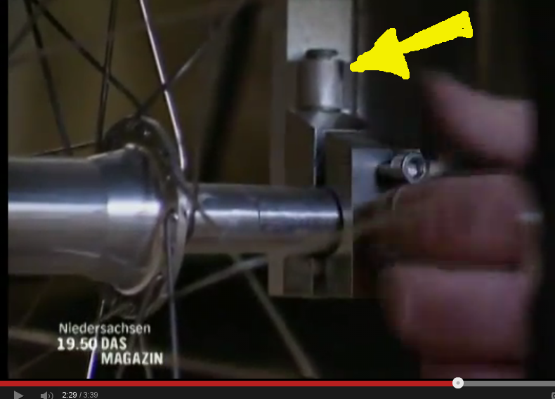

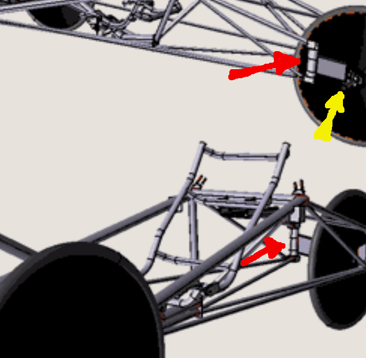

Virtuaalinen ohjausnivel näkyy oikeastaan vain asiantuntijalle. Minä huomasin asian tästä kuvasta. Takapyörän akselin "dropoutti" on laakeroitu pystyakselisesti. Tähän ei voi olla muuta syytä, kuin että takana näkyvä vipu liikkuu eri tahtia ja eri nivelen ympäri, kuin toisen puolen vastaava vipul. Tämä tarkoittaa, että myös takapäässä pitää olla nivel, eli yhteensä neljä niveltä. Neljä niveltä keskilinjan suhteen symmetrisesti kytkettynä muodostavat ns. nivelnelikulmion (Four Bar Linkage), joka toimii tällä tavalla käytettynä virtuaalisena ohausakselina, joka sijaitsee vipujen leikkauspisteessa takapyörän navan takana = negatiivinen jättö.
Merkitsin punaisilla nuolilla löytämääsi kuvaan nivelnelikulmion etumaiset nivelet ja keltaisilla taaemmat. Päättelin nivelnelikumio-ohjauksen tuon vidosta napatussa valokuvassa keltaisella nuolella merkityn nivelen perusteella. Löytämäsi CADikuva varmisti asian.

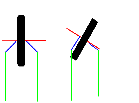

Takakiekko kääntyessän pysyy aivan pystyssä, jotenkin kuvittelin ett jos siin ois reilu jättö niin pyörä kallistus ohjattaessa. Voiko sen virtuaalisen ohjausnivelen kulman piirtää tuohon kuvaan ? Ihan vaan jos miekin ymmärtäsin miten se toimii.
Re: Velayo
Helpompi piirtää paintilla periaatekuva, liitteenä. Vihreät viivat on pyörän runkoa, punainen taka-akseli ja siniset on tangot joiden päässä on nivelet. Samat osat löytyy tuosta velayo:sta mutta nuo tangot on tuollaiset palkin pätkät. Rengas ei siis kallistu ohjattaessa vaan se siirtyy sivu suunnassa pois pyörän keskilinjalta. Noiden neljän nivelen avulla tulee tämä ns. "virtuaali nivel", nivel jota siis ei ole olemassa mutta rengas käyttäysyy kuten se olisi siihen kiinnitetty.
Ohausnivel on saman suuntainen noiden kuvassa näkyvien nivelten kanssa ja sen sijainti on sivuvipujen leikkauspisteessä kiekon keskitasossa.
Kokeile teippaamalla kaksi jätskitikkua pöytään n.10 cm päähän toisistaan. Kierrä tikkuja pituusakselin ympäri täysi kierros, jolloin teippi menee rusetille ja muuttuu niveleksi. Teippaa tikkujen vapaisiin päihin kolmion muotoinen noin 5 cm leveä pahvin pala samalla rusettiteippaustekniikalla. Kun nyt heiluttelet tekelettä sivuta toiselle pahvikolmio pyörii kärkensä (tai lähellä sitä olevan pisteen) ympäri. Toki voit tehdä teippausrakennelmasi seinäänkin, jolloin sivulevyt voivat olla pystyasennossa ja nekin pahvia. Kun saat ideasta kiinni kannattaa mekanismilla leikkiä, kunnes oivaltaa sille jonkin käyttötarkoituksen. Niitä on mijoonia. :D
Tuollaisen virtuaalinivelen sijainti ei pysy aivan samana kaikilla kääntökulmilla, mutta moneen tarkoitukseen riittävän tarkasti kuitenkin. Leiki niin huomaat.
