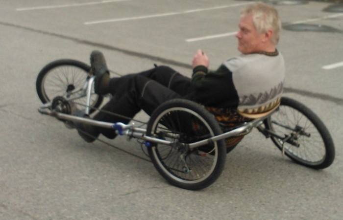

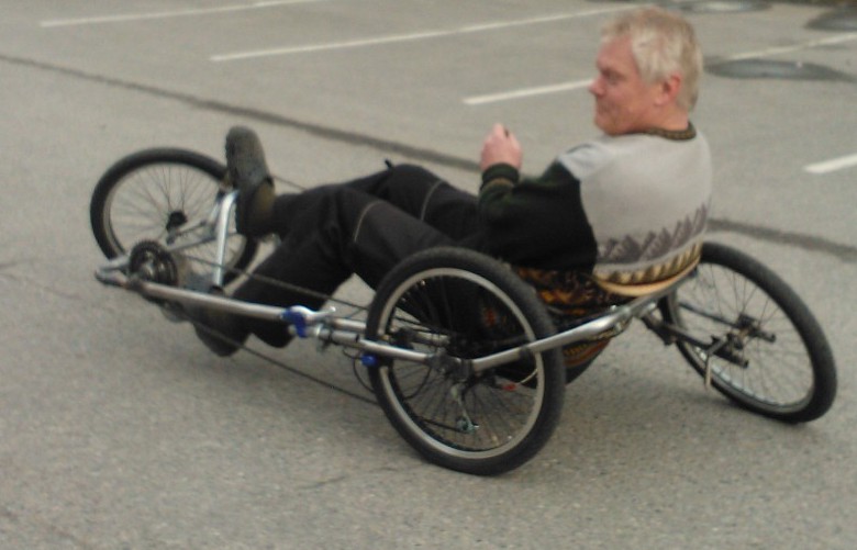

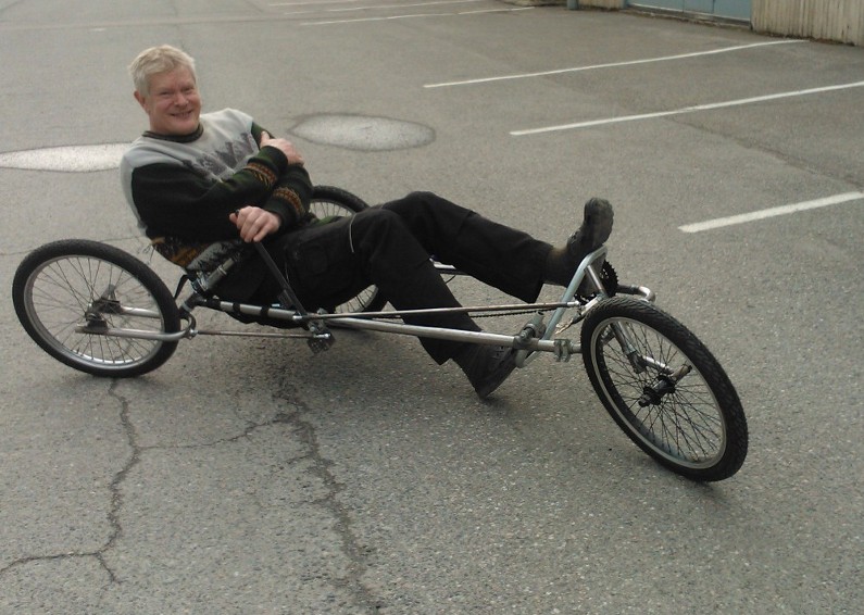

Oisko tästä yhtään sivukuvaa ?
Viestit: 14334
Re: Kaksiraiteinen kolmipyörä oppilastyönä
Kyllä niitä on otettu. Valokuvataiteilija ei kai ole niitä kelpuuttanut, kun ei ole ilmaantunut kansioon, josta nuo muut kuvat on linkitetty.
