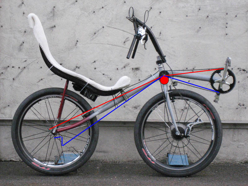

Tiistaina sitten tavattiin Aatsingin kanssa kansalaisopistolla ja keskusteltiin eri vaihtoehdoista lähteä rakentamaan ensimmäistä nojakkia ja silloin keskustelu päätyi 2-pyöräiseen, takavetoiseen, 28" nojakkiin.
Mielestäni Pastorin Kuudee voisi olla hyvä lähtökohta:
Tein kuvaan ehdotuksen ketjuvienneistä. Punaisella merkityssä taittopyörässä on kaksi rissaa rinnakkain yhteisessä akselissa.
Kun suunnitelmat on tuossa vaiheessa ja suunnittelijalla vapaat kädet, niin miksi ihmeessä takavetoiseen pitää laittaa ketjun vetopuolelle rissa??? Kammet 5cm ylemmäs ja selviää ilmankin.
Re: fwd mbb talviajossa...
Ilman muuta, oikein hyvä ehdotus! Silloin saadaan myös vääntiö kauemmaksi etukiekosta jolloin kantapäät eivät osu siihen niin helposti etupyörää kääntäessä.
