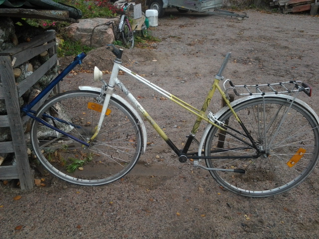

Lähetetty: 05 Loka 2013, 10:20
Kirjoittaja PW
2013-10-05 10.06.57.jpg (188 KiB) Katsottu 5764 kertaa
Mixte seissy pihalla jokusen aikaa, aattelin ett helpolla voi kokeilla mitä tuosta tulis. Ei tartte särkeä pyörää kuten Pastori toisessa ketjussa kuvallisesti osoitti.
Vaihdoin kiekkojen paikkaa, etuhaarukkaa levensin kylmäst vääntämällä. Rataspakanpuolelta piti alapäästä oikasta niin ett ketju mahtuu pienimmällä rattaalla kulkemaan.
Korkeellehan tuo penkki tulee, tekis mieli nuo ohuet yläputket siirtää alemmas mutta kokeilen ensiks noin.
Re: Helsinkinojakki
Lähetetty: 05 Loka 2013, 11:48
Kirjoittaja PW
Hmm sovitin penkkiä, näyttää hirveeltä ja hirveen korkeelta.
