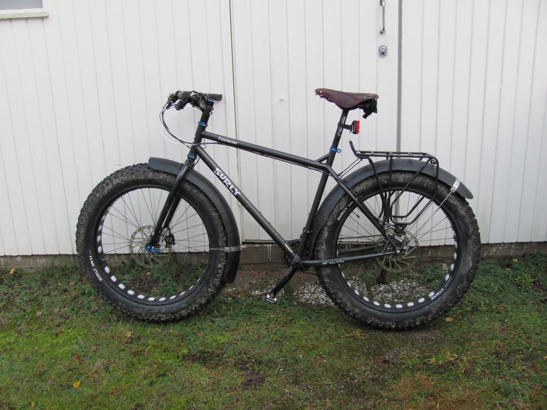

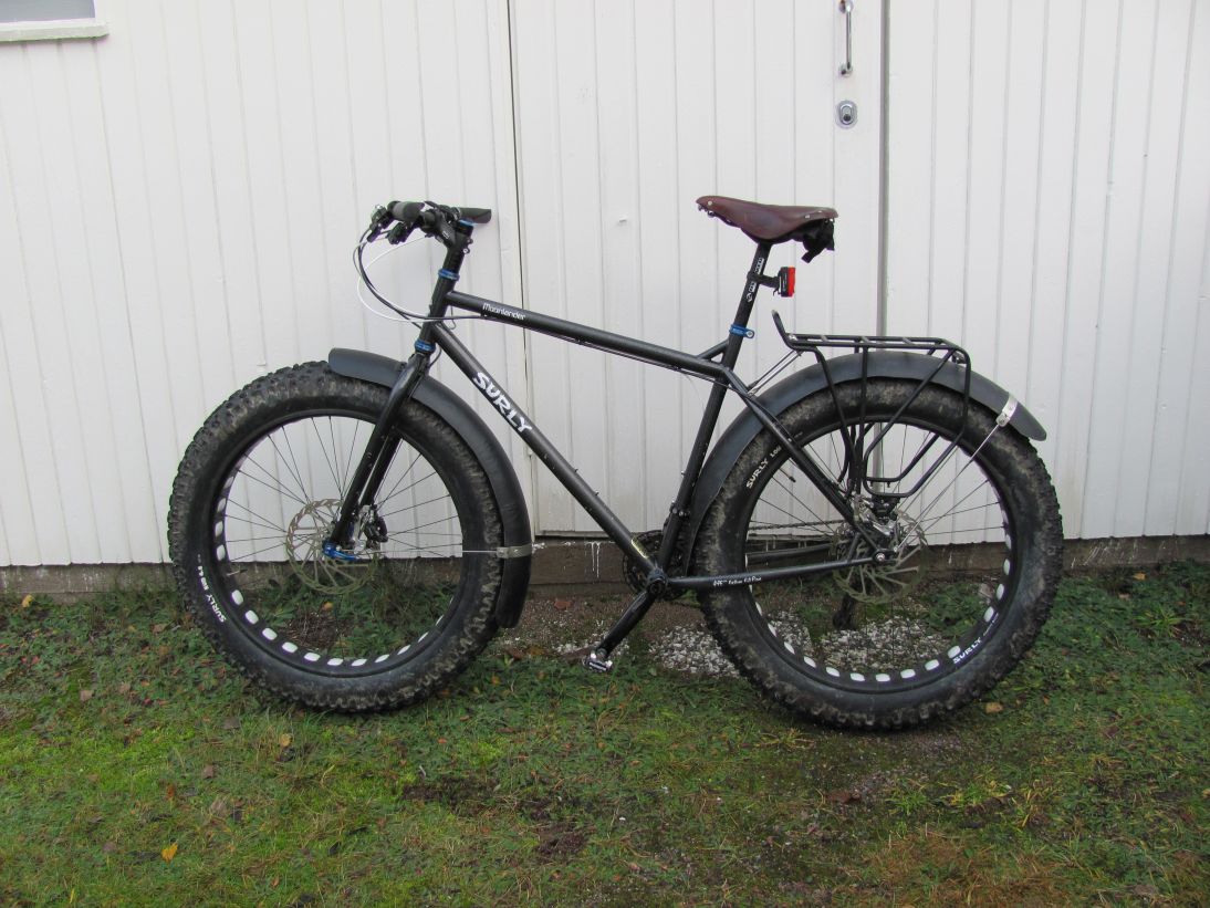

Viesti Kirjoittaja TMS »

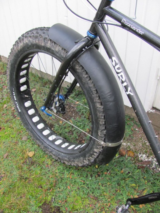

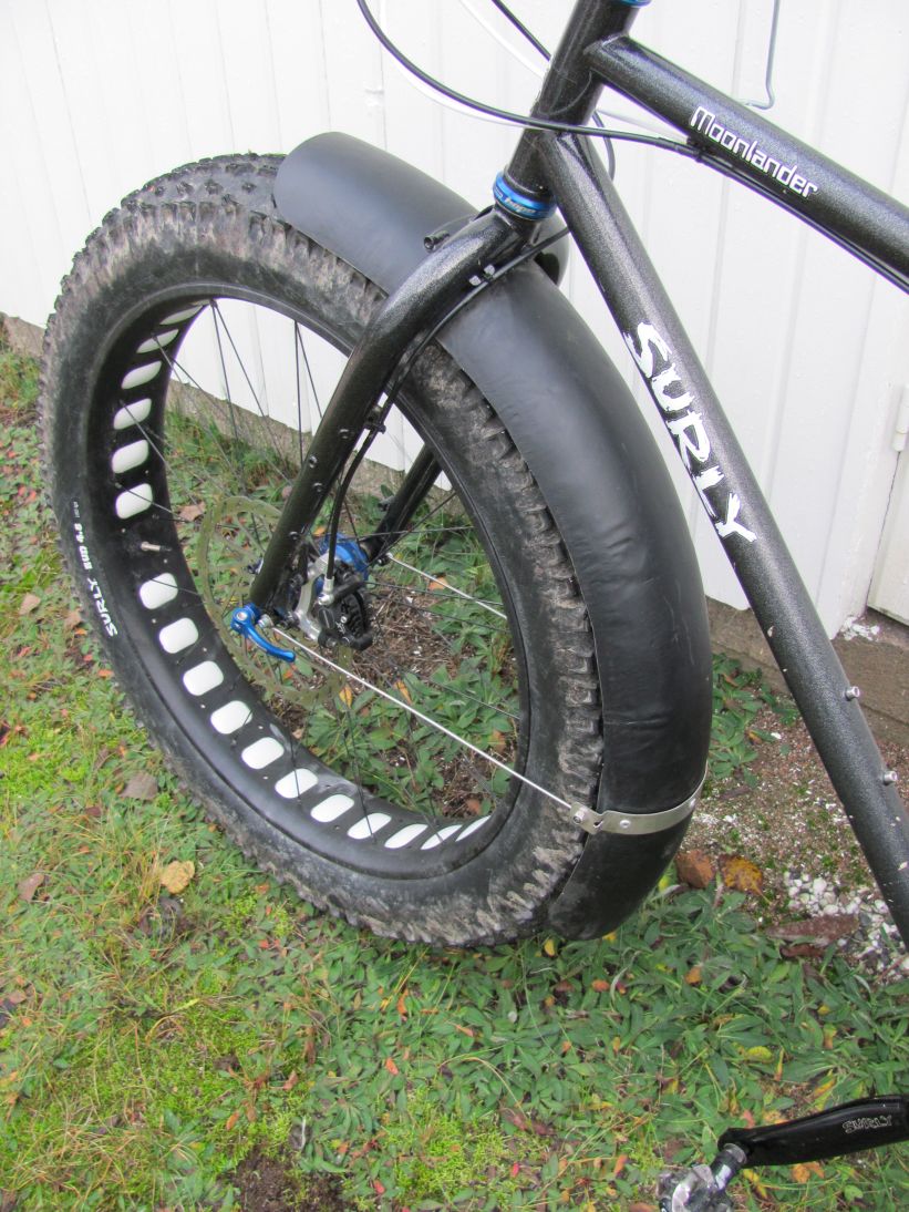

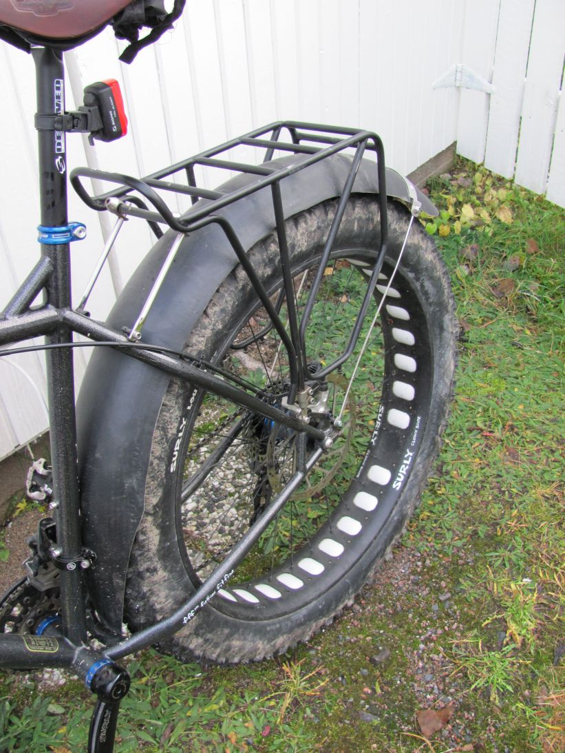

Niin tällaiset lokarit mulla Moonlanderissa on.
Itse asiassa tehtiin tänään parit lokariaihiot jo valmiiksikin jos Wackylle kelpaa. Nämä aihiot on tehty 1 mm vahvuisesta alumiinista ja ovat hieman kapeammat kuin nuo Moonlanderin lokarit. Aihiot eivät ole aivan täydelliset, tuo 1 mm alumiini hieman rypistyi reunoilta, mutta hiomalla ne saa varmaan ihan tarpeeksi hyvän näköisiksi (riippuu tietysti siitä kuinka tarkka on). Ohuemmastakin (0,75 mm) alumiinista koitetiin tehdä mutta se meni meidän prässisysteemillä liian pahasti ryppyyn eli sillä ei onnistunut.
Moonlanderin etulokari on tuosta 1 mm alumiinista ja kuvasta näkeekin tuo ryppyyntymistaipumuksen. Nämä uudet aihiot ovat kyllä mielestäni siistimmät kuin tuo Moonlanderin etulokari. Moonlanderin takalokari on paksummasta alumiinista (1,25 tai 1,5 mm) ja se taipui muotoonsa oikein nätisti ilman ryppyjä. Varmaan alumiinilaatukin vaikuttaa kylmämuokattavuuteen.
