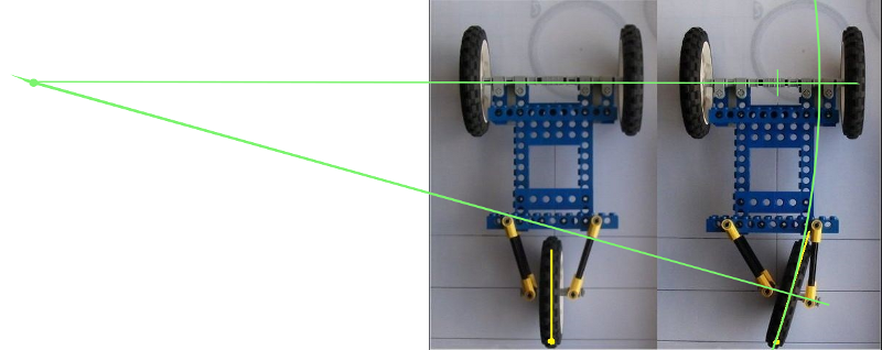

terässiipi kirjoitti:
...Tosin ei ihan auennut tuon takaohjauksen rakenne.
Alla kuvakaappaus bentrideronline.comista, eiköhän tuolla idea aukea.
Lisää aiheesta tuolla: http://www.bentrideronline.com/messageb ... 231&page=7

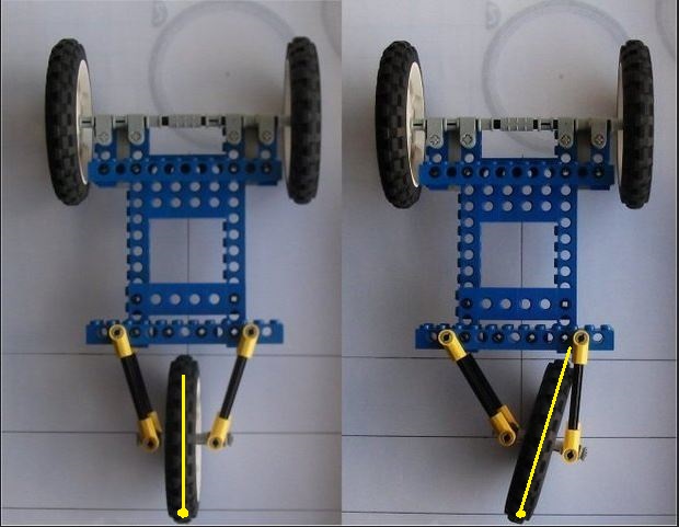

Re: Takaohjattu trike
Ompa tosi hyvä kuva :shock: Näkyy hyvin virtuaalinivelen toimintaperiaate. Lisäsin siihen pari viivaa joista näkee mihin kohti rengasta pitäisi nivel laittaa jos haluaisi että rengas käyttäytyisi samalla tavalla kuin tällä virtuaalinivel rakenteella.
Nivelpiste on tuo viivojen päissä oleva pallukka. Tuohon sen saisi perinteisellä haarukalla, mutta takarunkoa pitäisi jatkaa renkaan yli. Virtuaali nivel ratkaisulla rakenteesta tulee kevyempi ja jämäkämpi.
Onko tuolla Lego mallilla tehty rullauskokeita?

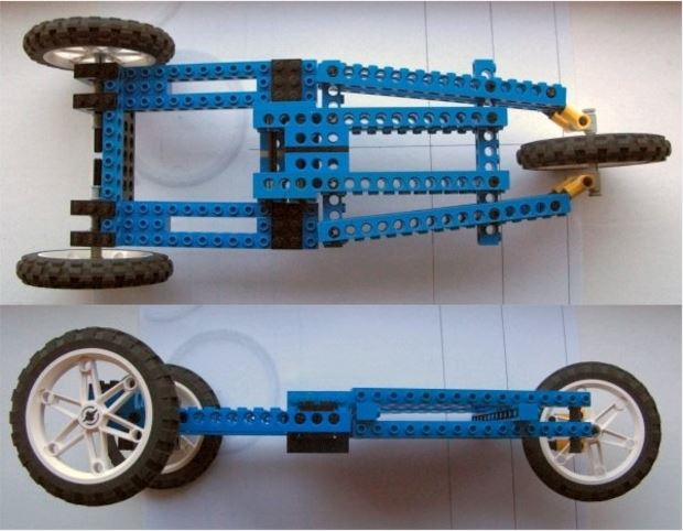

...Onko tuolla Lego mallilla tehty rullauskokeita?
Tuolla ensimmäisellä versiolla rullaustulokset olivat rakentelijan mukaan olleet huonot, mutta uusi versio oli toiminut paremmin (kuva alla). Pientä kiemurtelua/heilumista oli kylläkin välillä esiintynyt.
http://www.bentrideronline.com/messageb ... 231&page=9
