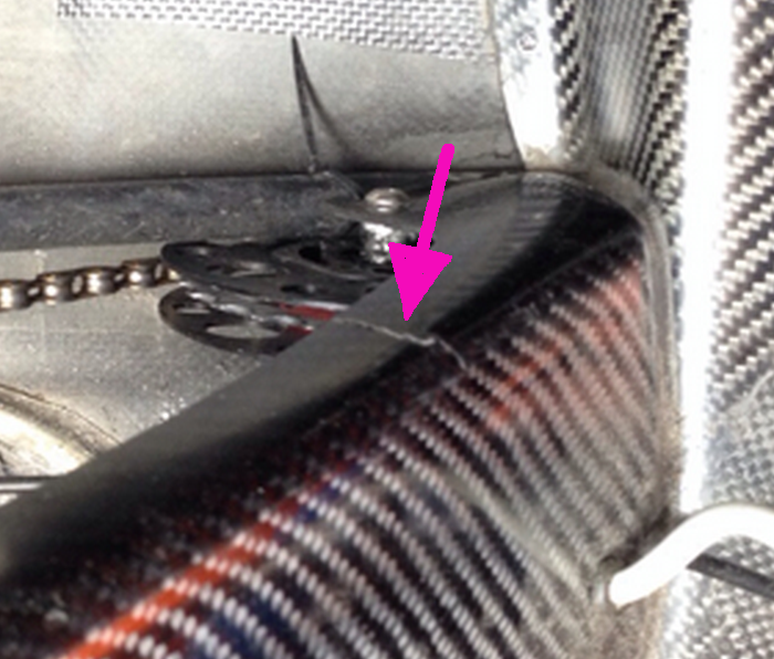

Kyllä täytyi monta kertaa päätä kallistaa, jotta hahmottui tuo vaurio. Vieläkään en tiedä, missä moinen osa on. Ketjulinja on siinä vieressä, joten kova voima tuolle kohtaa kohdistuu. Kuormitus näyttäisi olevan tuolle ohuelle reunalle puristusta. Suora ohut reuna ei kanna edes hiilikuituisena juuri mitään. Korjaantuu tekemällä muottiin reuna, jonka ympäri laminoidaan reunan kohdalle vastasuuntainen u-muoto molemmin puolin. :roll:
Näyttävät painivan tadpole-muotoisen kinnerin perusongelman kanssa: Runko ei ole ketjulinjan kohdalla, joten tarvitaan kahdet rakenteet. Toiset korille ja toiset ketjulle, joten tulee helposti painava tai liian joustava -tai muuten särkyvä.
