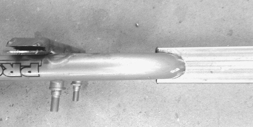

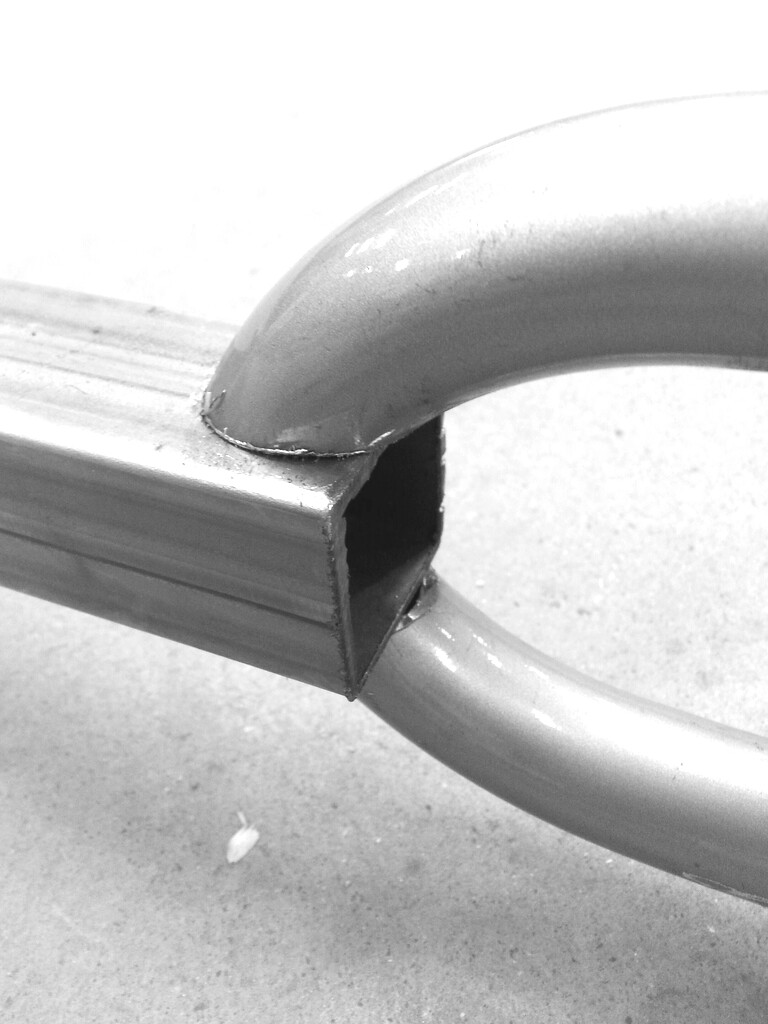

Uskaltaa levittää, tai voit rälläköidä haarukkaputket irti kaulaputkesta ja hitsata runkoputken kylkiin kiinni. Tuleeko taakse rumpu- vai ketjuvaihde? Jos ketjuvaihde niin joudut vaihtamaan dropoutit, mutta jos rumpuvaihde niin dropouteille ei välttämättä tarvi tehdä kuin pieni taivutus.
Re: Nojapyörän rakentamista aloittelemassa Runko putken vahv
Kuvat kertoo asiaa.
Sama se nyt on suurinpiirtein vaikka on neliöputkee. Tekee tolleen kuin yllä tai näin:
Ai niin. Se haarukan levitys.
Noin.

Ja kiitos Pastori paljon noista kuvista. Päädyin itse myös tuohon että haarukka vaan suoraan neliöputken päähän kiinni, niin että runko laskee riittävän alas tuossa kun tallissa aikani mietin ja pähkäilin. Ja vielä noista sinun vaihtoehdoistasi tuo että, palkin päähän syvennykset ja haarukka siihen kiinni. En mielelläni pura itse haarukkaa, ettei asennot muutu ja pelkään etten jälkikäteen saa niitä riittävän hyvin takaisin kohdilleen, turvallisuus hakuinen ratkaisu siis :wink:
